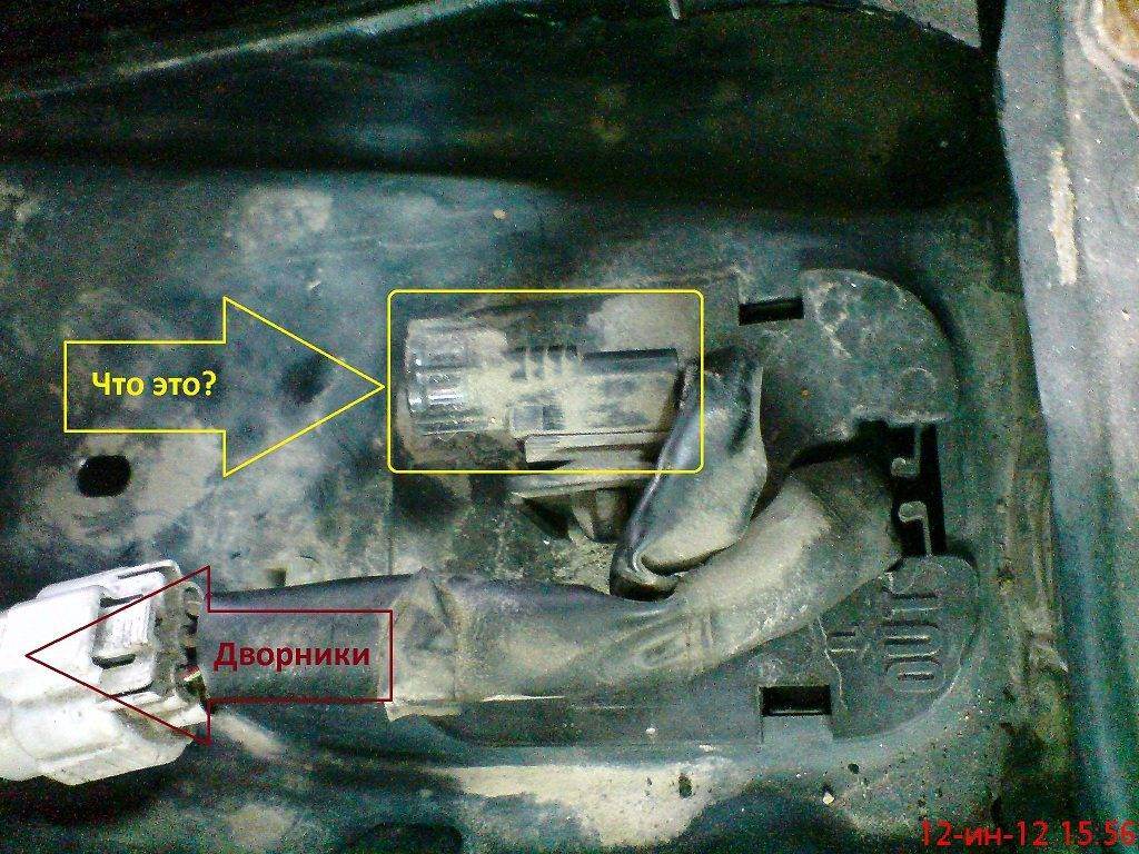

вот вчера ездил к электрику, перебирали моторчик стеклоочистителя...
Оживляли...
возник вопрос, что за второй небольшой разъём рядом с тем что идёт на моторчик?
DSC00008.JPG [ 416.74 КБ | Просмотров: 10248 ]
СообщениеДобавлено: Ср июн 13, 2012 8:24 am
Подогрев лба
СообщениеДобавлено: Ср июн 13, 2012 8:27 am
Сообщения: 2599
Ash писал(а):
Подогрев лба
Вот и у меня подобная мысль мелькнула, просто решил удостовериться...
и работает наверно от кнопки обогрева заднего стекла и зеркал...
а вот на схеме-то ... что за девайс сюда подключается, неужто есть лобовое с нитями?
или зона дворников?
просто теперь охота найти штатное сюда и присобачить...
СообщениеДобавлено: Ср июн 13, 2012 8:29 am
Есть лоб родной с подогревом зоны дворников. Саша ака Faranos себе ставил.
Кнопка для подогрева лба двойная. Отдельно перед и зад.

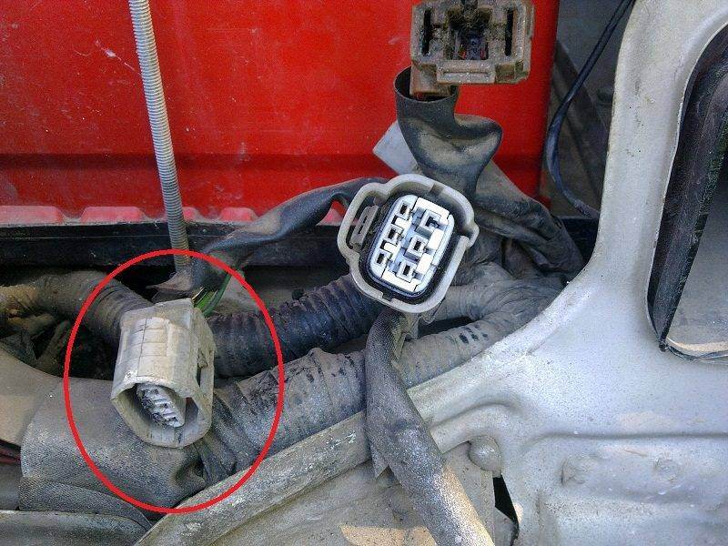

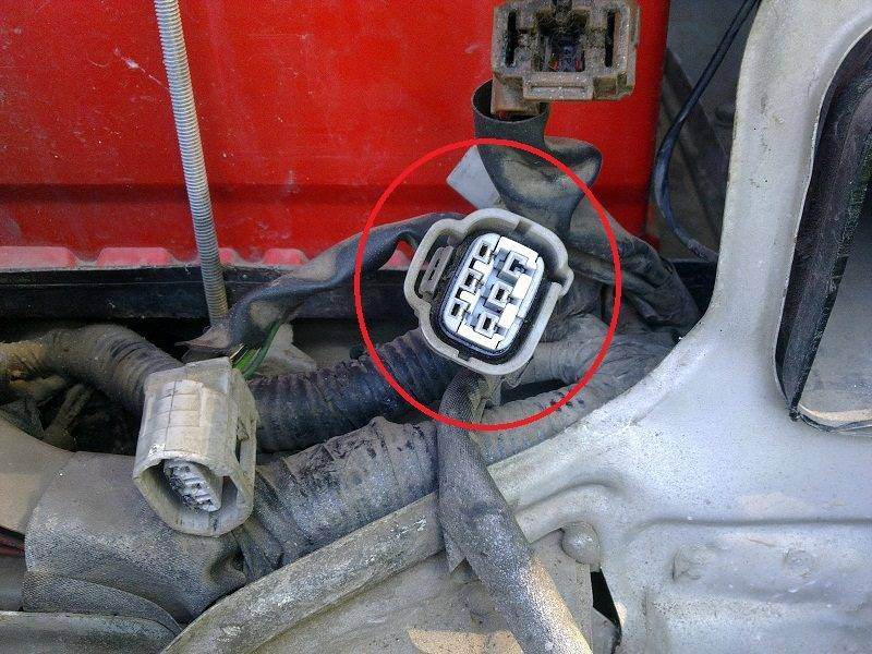

Сегодня ставил фары,нашёл эту фишку под левой фарой. :( Кто подскажет? :)
18062012251.jpg [ 244.02 КБ | Просмотров: 10190 ]
СообщениеДобавлено: Пн июн 18, 2012 6:35 pm
Сергей С@ныч
У мну такая на корректор идёт на красной мафынке, а навишенке просто заглушка :nez-nayu:

У меня на корректор вот эта,3-х контактная,а в этой,6-ти контактной тоже была заглушка. :(
18062012251.jpg [ 244.47 КБ | Просмотров: 10259 ]
СообщениеДобавлено: Пн июн 18, 2012 8:21 pm
Сообщения: 1319
Откуда: 66 регион. Пышма
Такая же 6-ти контактная есть с заглушкой, зотелось бы тоже узнать...

Товарищи подскажите, от чего разъем.. не подогрев ли зеркал?
Была: Toyota Carina E, 09/1995, Седан, 4A-FE, в ПТС 115 л.c, c52
СообщениеДобавлено: Пн июн 18, 2012 9:05 pm
Нет.
