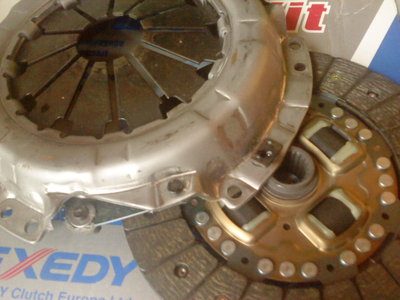

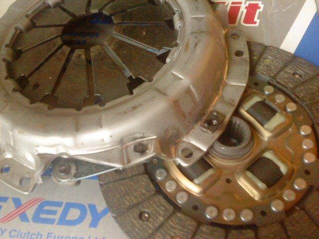

 Заголовок сообщения: Re: КОМПЛЕКТ СЦЕПЛЕНИЯ EXEDY TYK2208
СообщениеДобавлено: Вс июн 10, 2012 2:08 pm
Сообщения: 2977
егор
Если не сильно затруднит, сфотай плиз подробно корзину, диск и выжимной. С форумчанином в личке мы списывались о разнице между таким комплектом, как у тебя и TYK-2151. Фотки могли бы хоть что-то прояснить.

ВОТ
DSC00922.JPG [ 91.87 КБ | Просмотров: 11089 ]
