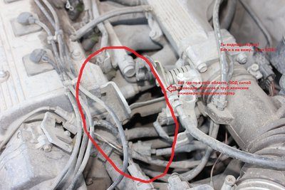

Да, мужчины (и дамы). Плохой контакт это самый злой враг автомобилей приклонного возраста.
Сегодня у меня случилось тоже что и у всех, при повороте ключа загорелись все нужные лампочки, завелся моторчик печки, даже щелкнула какая-то релюшка (судя по звуку, находящаяся под приборкой), а стартер не сработал. Перечитал весь форум и полез искать этот горе стартер и провода подходящие к нему.
Моя проблема была в отошедшем разъеме контакта "50", вытащил и воткнул его и все заработало.
Ход "исследования" описан ниже. Надеюсь кому-нибудь будет полезно.
Комментарий к файлу: Стартер нашел не сразу, место где его обнаружил:

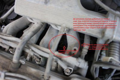

Комментарий к файлу: Удостоверился что это именно стартер по месту соединения с коробкой, оно примерно тут:
Верхний болт.jpg [ 240.59 КБ | Просмотров: 28538 ]

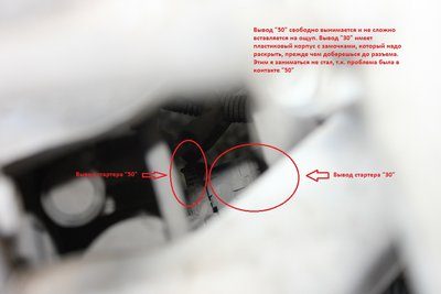

Комментарий к файлу: Далее определил где находятся разъемы, разглядел их между трубами входного коллектора 3его и 4ого цилиндров:
Разъемы.jpg [ 182.74 КБ | Просмотров: 28538 ]

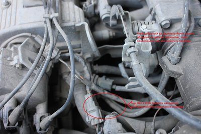

Комментарий к файлу: Ну и затем осталось определить какой разъем за что отвечает. Это я сделал при помощи тестовой лампочки:
один контакт к "-" аккума, второй контакт к разъему, а дальше логично, горит сразу - контакт "30". Не горит - либо контакт "50" (поверни ключ на старт и поймешь), либо капец проводке.
Вот собственно разъемы поближе:
Разъемы близко.jpg [ 138.62 КБ | Просмотров: 28538 ]
