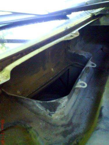

Комментарий к файлу: Открывается место установки, вычищается вручную все то что на вентиляторе...
DSC01277.jpg [ 71.26 КБ | Просмотров: 8393 ]

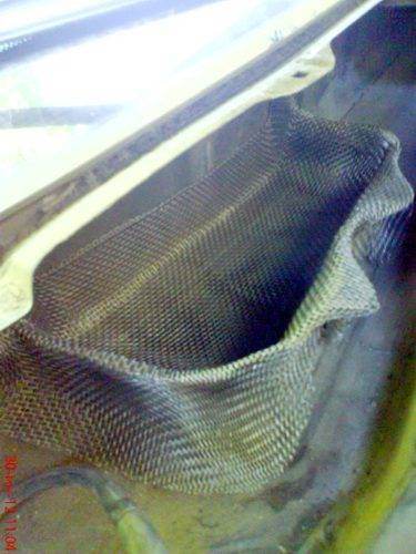

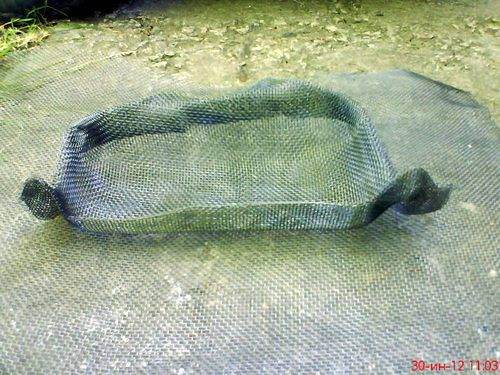

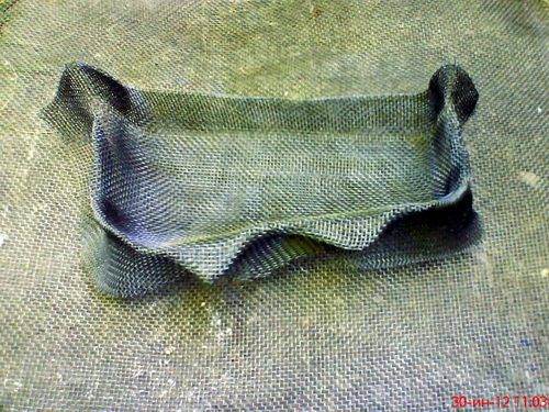

Комментарий к файлу: в два слоя складываем сетку, кладем на заборник и аккуратно начинаем сгибать по контуру.
DSC01278.jpg [ 138.78 КБ | Просмотров: 8393 ]
Комментарий к файлу: Гнется очень легко. Добиваемся нужной формы.
DSC01279.jpg [ 122.91 КБ | Просмотров: 8393 ]
Комментарий к файлу: Устанавливаем на место и закрываем. Вот что получилось. И никакой герметизации, т.к. сетка немного пружинит, прижимается довольно плотно.
DSC01280.jpg [ 83.72 КБ | Просмотров: 8393 ]

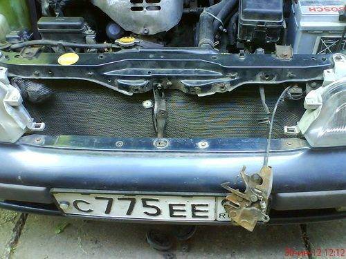

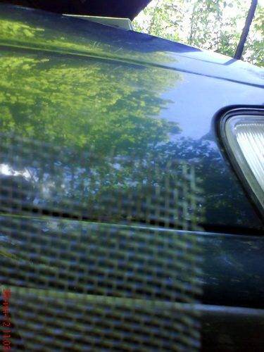

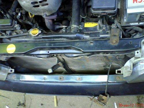

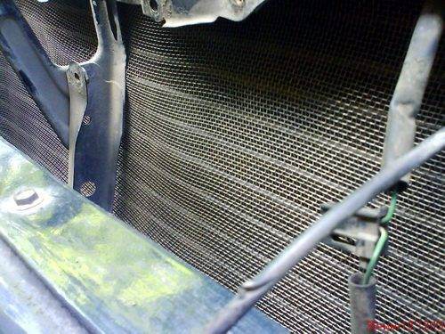

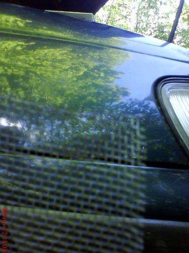

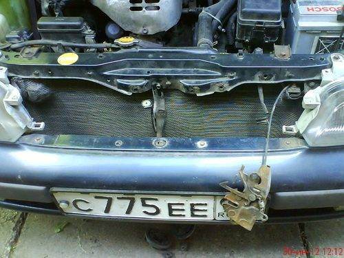

Комментарий к файлу: Из остатков сетки сделал небольшую защиту от мух для радиатора...
DSC01283.jpg [ 103.87 КБ | Просмотров: 8393 ]
DSC01284.jpg [ 90.78 КБ | Просмотров: 8393 ]
DSC01285.jpg [ 121.36 КБ | Просмотров: 8393 ]
