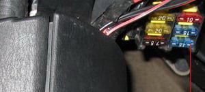

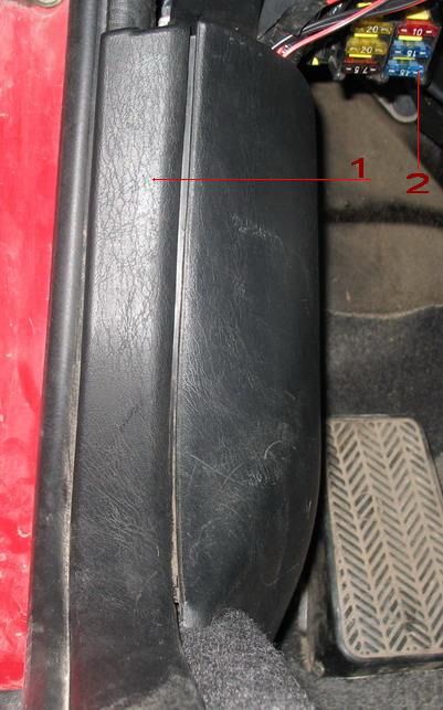

2. посмотрите наличие предохранителя (у меня он уже стоял!) синего цвета, 15 А в блоке предохранителей J/B №1

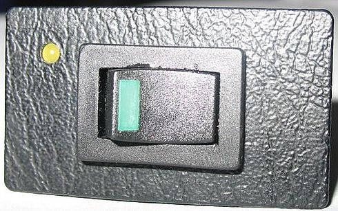

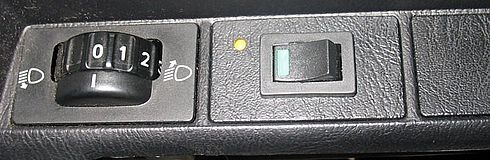

3. выключатель “родной” или более дешевый вариант: вмонтировать выключатель в декоративную заглушку, которую нужно вытащить из торпеды, и приложить некоторые усилия для его установки подойдет любой малогабаритный выключатель
рекомендую SWR-19

В этом выключателе встроена подсветка на светодиоде, которую можно использовать
В общем после небольших усилий у меня получилась вот такая конструкция

В которую я добавил еще один светодиод, желтый
Теперь, при включении освещения, у меня горит зеленая подсветка на выключателе, в цвет подсветки приборов торпеды, и желтая, когда включаю противотуманки

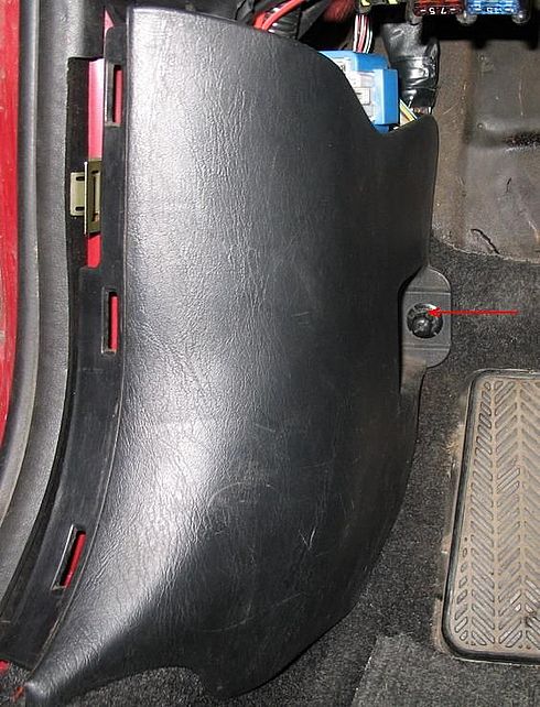

Снимите защитный нижний кожух торпеды (нижняя отделочная панель ), отвернув в нижней части по сторонам 2 винта
Для удобства дальнейшей работы, отсоедините разъем от регулятора освещения салона (нажав с боку на защелку разъема) и рычаг с тросиком открытия капота (надо отвернуть 2 винта).
Снимите защитную накладку порога, 1 (просто потянув на себя, начинать надо сверху)

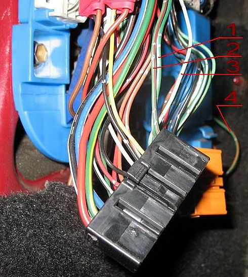

И зрим “проводное хозяйство”
Находим внизу оранжевый разъем, нажав на защелку, вытаскиваем.
 Заголовок сообщения: Противотуманные фары
СообщениеДобавлено: Вт янв 29, 2008 11:31 pm
Вебмастер
Сообщения: 856
Машина: None
Год выпуска: 1970
За ним, “глубже” находится нужный нам разъем IG1 ( он черного цвета) (1 на фото)
Нажимаем на защелку и вытаскиваем.
Нас интересуют три провода, идущие на контакты 9, 19, 20 (1, 2, 3 на фото)
рядом проходит жгут проводов, нам в нем нужен провод ЗЕЛЕНЫЙ С ОРАНЖЕВОЙ ПОЛОСОЙ это наш четвертый провод (4 на фото, он же 2 на предедущем фото)

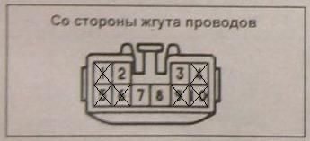

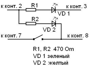

Если вы решили обойтись более дешевым вариантом, в минимуме (без подсветки клавиши), выключатель надо соединить с проводами идущими на контакты 7 и 8
Если будете делать подсветку клавиши то используйте провода с контактов 2 и 3
Причем надо помнить, что на контакт 2 подается «+12В», при включении габаритов, контакт 3 – «земля», это важно если подсветка будет на светодиоде.
Я подключил светодиоды, в своей конструкции, по такой схеме

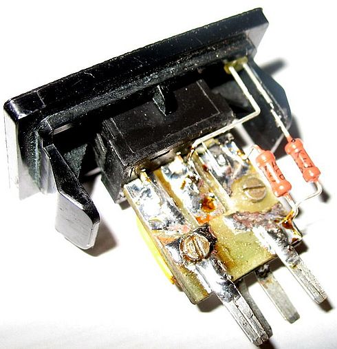

А это изнанка выключателя, контакты (доработанные, лишнее откусить и обпилить в размер) взяты со старого жигулевского разъема
