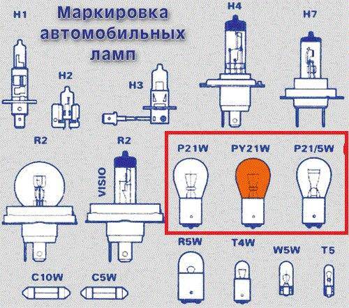

Sinclair писал(а):
какой цоколь в стопах?
st-007.gif [ 77.95 КБ | Просмотров: 9914 ]

Сергей С@ныч
, блин, благодарю :)

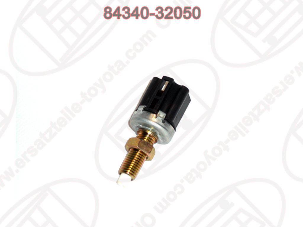

Вот и я столкнулся с тем, что пропали все стопари одним махом.
Никаких ошибок у меня не загоралось - просто при очередном торможении, оглянулся назад и увидел что не горит центральный стоп. А когда вышел из машины - увидел что не горят все остальные. Немного труханул, что могли въехать в зад (дороги сейчас скользкие у нас), поставил машину на прикол и пошел изучать матчасть.
По схеме все просто, взял тестер в руки и вперед:
Предохранитель "Stop" - у левой коленки водителя - в норме.
"+" на этот предохранитель приходит.
"+" на лампы уже не приходит.
Значит либо косяк в проводке (что крайне маловероятно), либо в выключателе стопсигналов - в простонародье "лягушка".
Сбегал в магазин, заказал этот выключатель 84340-32050
84340-32050.jpg [ 72.55 КБ | Просмотров: 9710 ]
Кстати, он универсальный и подходит на целую кучу тойот, а еще несколько других малок (лексус, вольво, и еще что то там).
В магазине сказали что эти штуки очень надежны и их крайне редко заказывают.
В общем все приехало за день, сегодня все поставил - оказалось и правда мой выключатель умер и при нажатии не замыкал контакт.
Замена его предельно проста - снял панель под рулевой колонкой, воздуховод - и доступ к выключателю открыт. Просто его выкручиваешь из кронштейна, предварительно сняв разъем - и ставишь новый. Так что не верьте тем кто пишет что надо быть йогом чтобы его поменять - это неправда :)
Фоток не делал, там и так все более чем очевидно.
