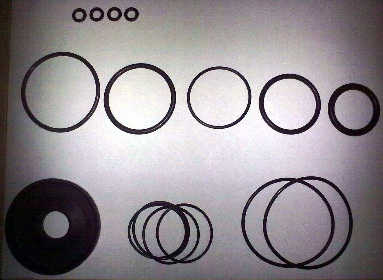

Всем привет, заказал себе ремкомплект на рейку ZF:
AUTO SUPPLIERS LIMITED (великобритания) AS 12027
сайт производителя http://www.autosuppliers.co.uk
каталог ремкомплетов http://www.autosuppliers.co.uk/steering ... l_kits.pdf
100% совпадение всех деталей!
Комплект включает в себя:
-все резиновые кольца-уплотнители (15шт) +верхний пыльник(1шт),
-сальники боковые (2шт)
-сальники червяка верхн\нижн. (2шт)
-тефлоновые кольца червяка (4шт)
-тефлоновое кольцо поршня вала рейки (1шт)
-все капролоновые втулки (4шт)
...... мне обошлось сие счастье в 70$ (в Одессе, может где-то и дешевле будет).
ремкомплект для ZF.jpg [ 301.36 КБ | Просмотров: 16567 ]
Рем-Т для ZF-1.jpg [ 248.2 КБ | Просмотров: 16567 ]
Рем-Т для ZF-2.jpg [ 213.68 КБ | Просмотров: 16567 ]

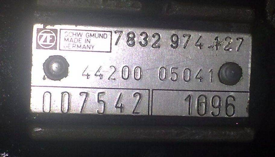

Шильдик с номерами с моей рейки:
шильдик Рейки.jpg [ 85.86 КБ | Просмотров: 16567 ]

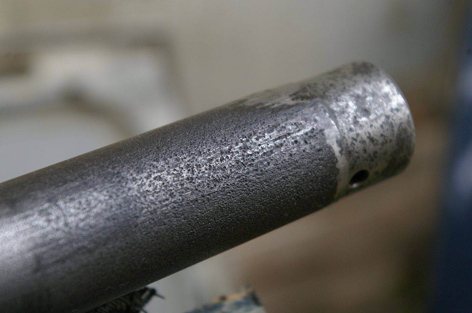

Обоссалась внезапно и сильно у меня реечка :oops: , раньше подтекала через верхний сальник червяка в мизерных количествах, а тут.... с правого конца...
В общем разобрал и ужаснулся - как она вообще не текла до того момента с такой коррозией?
ЗЫ в общем ищется живая рейка...
Рейка -коррозия вала.jpg [ 422.69 КБ | Просмотров: 15837 ]

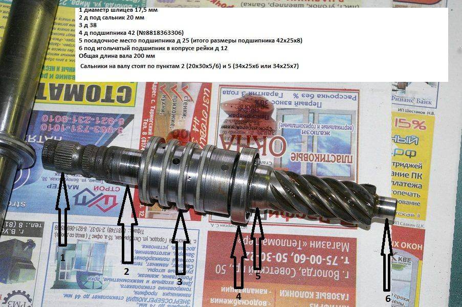

Комментарий к файлу: Пока разобрано - померил примерно размеры (мало ли вал отдельно найдется)
Рейка-размеры вала.jpg [ 136.61 КБ | Просмотров: 15837 ]

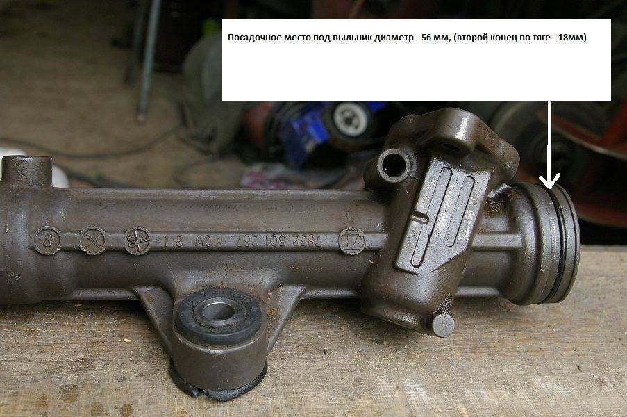

Рейка корпус - размеры под пыльник.jpg [ 244.06 КБ | Просмотров: 15837 ]
