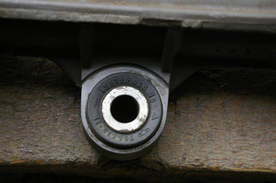

Комментарий к файлу: Номерок сайлентблока корпуса
Рейка - сайлентблок корпуса.jpg [ 207.36 КБ | Просмотров: 15899 ]
