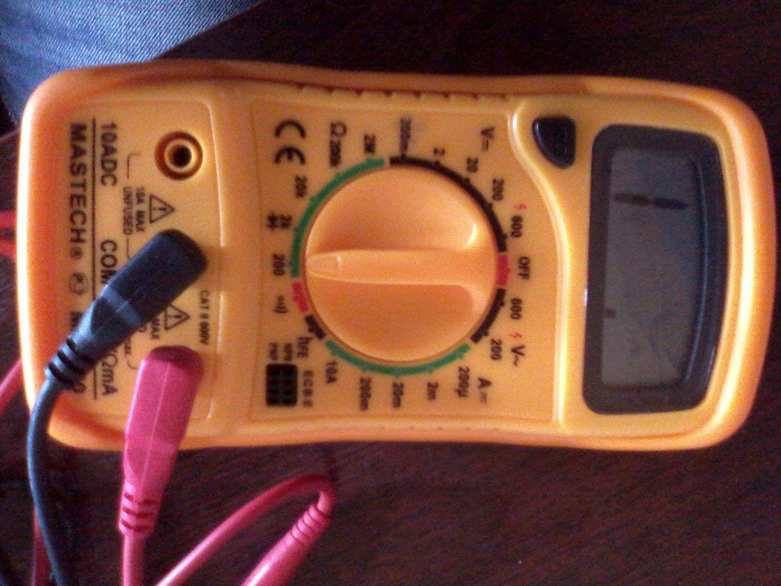

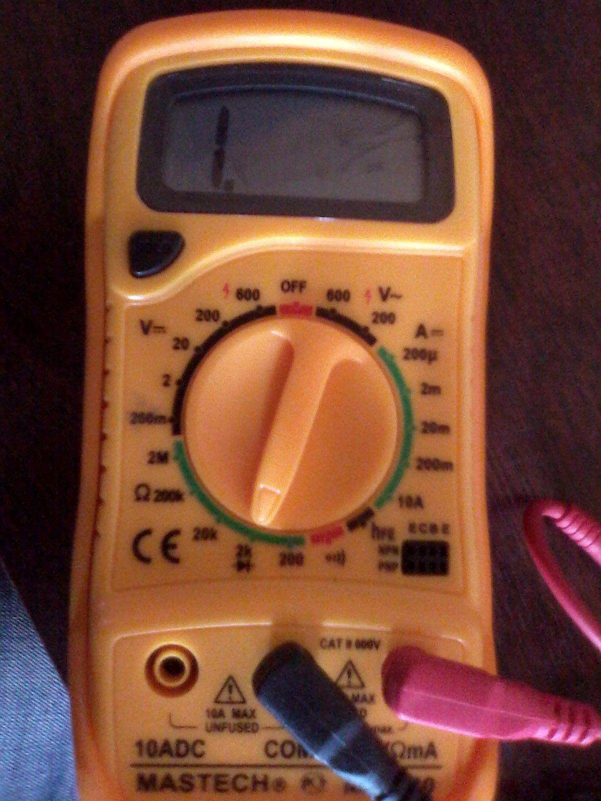

вот купил я короче мультиметр замерил на холодную потом горячюю но не правельно поставил рычажок на холодную показал 0.14 нагорячую 0.15 потом перемерял прочитав ссылочку но уже на горячую показал 16.4 16.5 16.5 16.4 погрешность прибора колеблитца от 0.4 до 0.6 тойсть нет однозначного показания зажимал крепко!
Комментарий к файлу: первый раз не так поставил вот
IMG_20120806_190017.jpg [ 307.68 КБ | Просмотров: 5995 ]
Комментарий к файлу: а вот так правельно соответст 16.4 и.т.д
IMG_20120806_190029.jpg [ 322.97 КБ | Просмотров: 5995 ]
