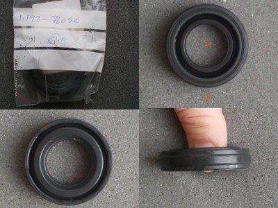

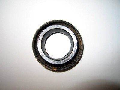

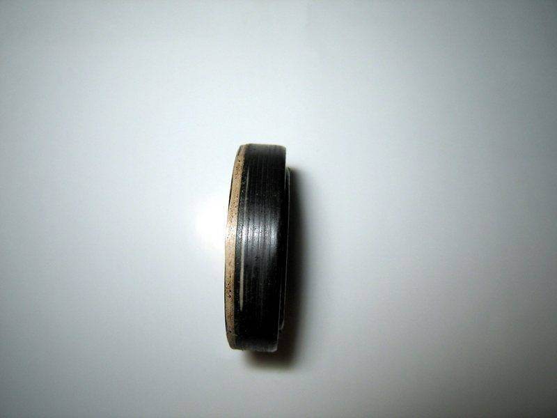

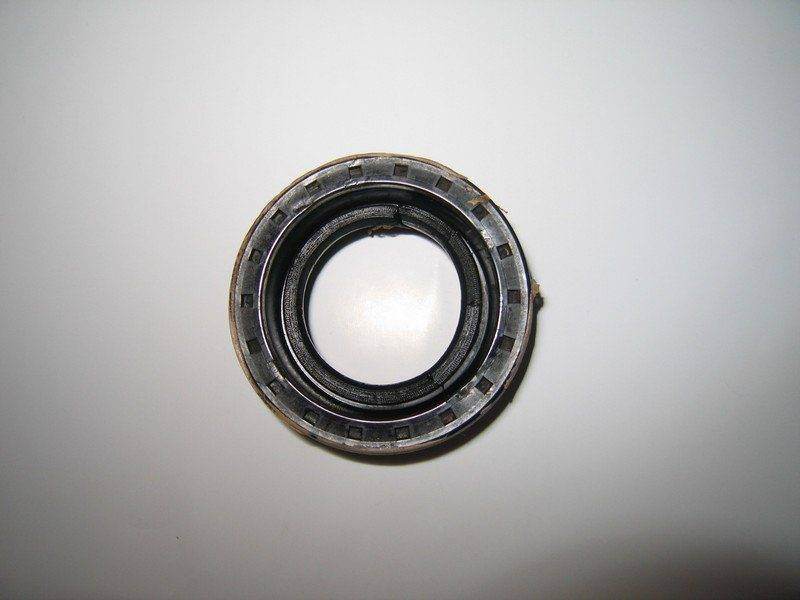

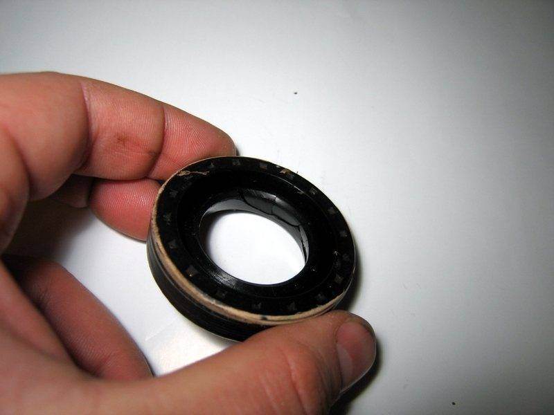

Докладываю.
Сегодня менял масло, резинку запчасти 710, резинку клапана картерных газов, и один сальник свечного колодца.
Старые все задубевшие до состояния эбонита. Причём сложилось впечатление, что это какие-то левые сальники, в стиле "нашлись под рукой", т.к. на свечных колодцах болтаются практически свободно, в то время как новый от авенсиса (производитель NOK) сидит внатяг. Промаркированы старые были: Elring 26x48x10/11.2
Фото рваного виновника процедуры прикладываю. Порядок картинок в сообщении никак не хочет соблюдаться - надеюсь разберётесь.
Резюмируя - сальник от авенсиса за 65 рублей вполне подходит в Carina E. Как, впрочем, и ожидалось.

СообщениеДобавлено: Сб апр 10, 2010 7:20 pm
Я в принципе был уверен на 99% что подойдут. Молодец что результат выложил,а то уж больно деталь дорогая,и заменителей нет. А тут оригинал за вменяемую цену

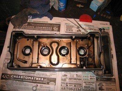

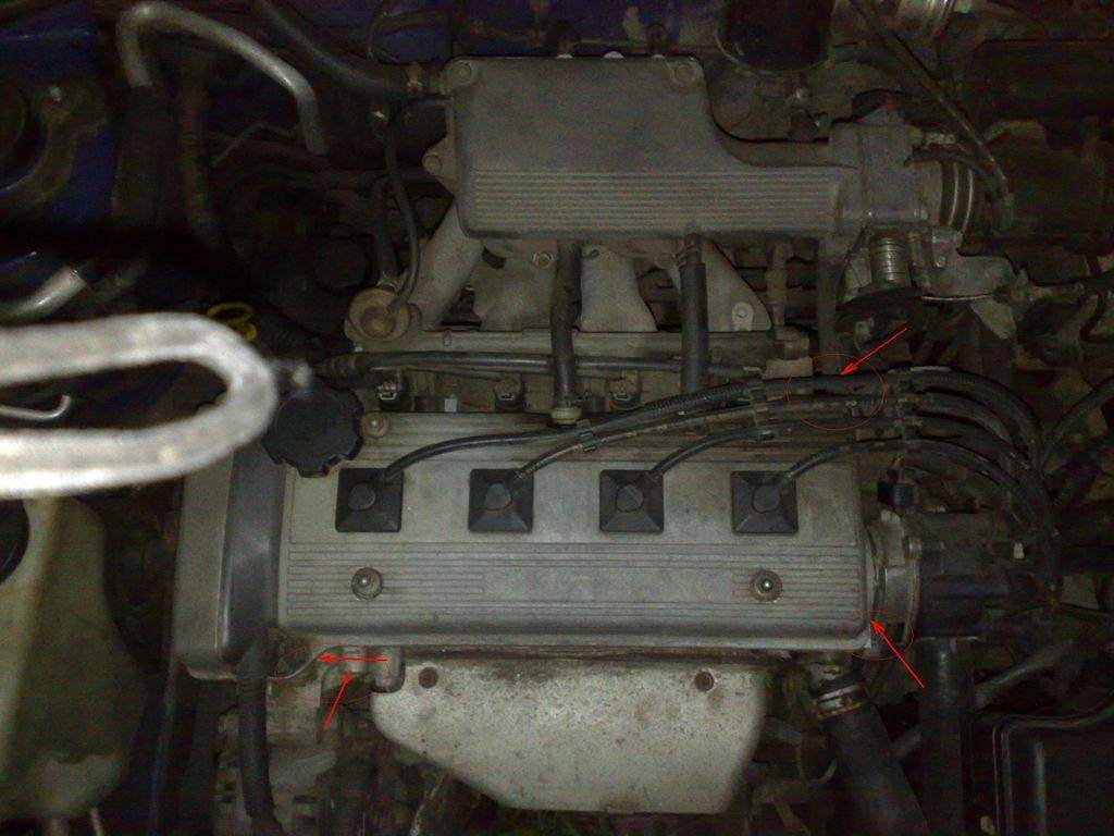

Народ, подскажите, кто может. Хотел заменить уплотнители, косу генератора в сторону снял, патрубки для картерных газов выдернул, открутил четыре болтика на клапанной крышке. Попытался поддеть крышку отвёрткой—не идёт, "плавает" вверх-вниз маленько, на герметике похоже. Видать до меня туда лазили. Ковырять и силу прилагать не хочется, бить снизу тоже как-то не вариант, мало ли поверхности испорчу или отломлю-погну чего. Мож чего не открутил иль какой способ есть. Как быть-то, менять надо, а то масло в одном колодце, и сальники дубовые.

СообщениеДобавлено: Сб авг 18, 2012 9:51 pm
Там прокладка резиновая,не должно там быть герметика.Шайбы тоже с резиной,ты их снял?
СообщениеДобавлено: Сб авг 18, 2012 10:10 pm
Зарегистрирован: Пн июл 30, 2012 10:06 pm
Сообщения: 54
Откуда: Моск. Обл.
Машина: Toyota Carina E LB Японка
Я нитку герметика вытянул, так что там герметик по всей плоскости, особенно его выдавило на креплениях опор распредвалов на таких полукружьях. Очень заметно. Сергей С@ныч не совсем понял что за шайбы. Когда открутил четыре гайки, то под ними тоже какие-то уплотнители. Это ты имеешь ввиду?

Так что снимай их,и большой плоской отвёрткой раскачивай крышку,или возьми деревяшку какую нибудь и через упор поддевай-слезет,никуда не денется!

на 1ой фоте,в правом нижнем углу видишь нерабочую зону(если смотреть на мотор то получается слева,перед кожухом грм),там на блоке тоже ведь небольшая площадка есть,подсунь тот же клин(отвёртку)качни,и так проходи по кругу,не бойся,скорее всего герметика налили от души и прокладка приклеилась и к гбц и к блоку,так что качай её,всё слезет

СообщениеДобавлено: Сб авг 18, 2012 11:06 pm
Сообщения: 2026
Машина: Сarina E Wagon
ага вспомнил :D
вобщем спереди слева(я делал всё большой плоской отвёрткой)через кронштейн генератора как упор поднимал,у трамблёра там подсунул тоже и приподнял,сзади так же через кронштейн дрос.заслонки,и так проходил по кругу,за два захода сковырнул
