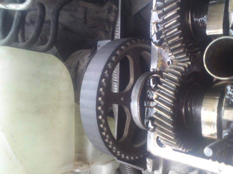

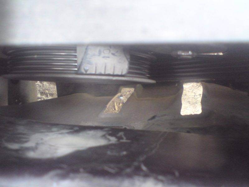

решил сегодня проверить правильно ли у меня стоит ремень ГРМ.
Вывесил переднее правое колесо, и крутил до совпадение верхних меток... Посмотрел внизу на шкале. Метка находится между 10 и 0. Что это значит?

Докрути колено до "0" и все встанет на свои места,усе нормально у тебя :a_g_a:

разве все нормально?

Да всё нормально с метками,сделай ещё оборот коленвала и посмотри что получится,а смещение это показывает угол опережения зажигания,если мне не изменяет память...

думаю ремень у тебя неправильно стоит, при таком положении метки распредвала у тебя совпадают, а на колене должно быть в положении 0. Не знаю как на 4а, у меня на 3s-fe есть метка на корпусе маслонасоса и на шестерне на коленвале, по ней я себе и выставлял.
Вот и я об этом думаю..
