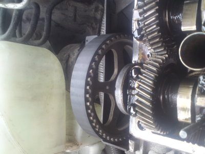

решил сегодня проверить правильно ли у меня стоит ремень ГРМ.
Вывесил переднее правое колесо, и крутил до совпадение верхних меток... Посмотрел внизу на шкале. Метка находится между 10 и 0. Что это значит?
_var_www_s1_temp_12_242_12_CI7DYHr3v6l7LmydVXhe.jpg [ 142.85 КБ | Просмотров: 31676 ]
_var_www_s1_temp_12_242_13_etxjTXWa4oOcG.jpg [ 147.36 КБ | Просмотров: 31676 ]
Была Toyota Carina E 1.6 (LB)

у меня сверху метки на валах сведены а снизу 0...
я хз чего тебе подсказать.
жди,пока знающий человек подскажет.

Да всё нормально с метками,сделай ещё оборот коленвала и посмотри что получится,а смещение это показывает угол опережения зажигания,если мне не изменяет память...

думаю ремень у тебя неправильно стоит, при таком положении метки распредвала у тебя совпадают, а на колене должно быть в положении 0. Не знаю как на 4а, у меня на 3s-fe есть метка на корпусе маслонасоса и на шестерне на коленвале, по ней я себе и выставлял.
Вот и я об этом думаю..

Вот как должно быть

R-tem писал(а):
Вот как должно быть
эта картинка для ШКИВА привода,на который ремень ГРМ накидывается для последующего соединения со ШКИВОМ КОЛЕНВАЛА.

камиль Фиг знает, я второй раз туда залез и точно увидел только Одно отверстие. Как на верху на картинке :ti_pa:

СообщениеДобавлено: Чт авг 30, 2012 6:44 pm
камиль писал(а):
R-tem писал(а):
Вот как должно быть
На картинке вверху шкив колена, на который приводные ремни надеваются, а шестерня колена на которую ремень ГРМ надевается спрятана под кожухом.

ниже фото,если не верите,то счас со своей улыбки клапанную крышку скину и еще раз дам подтверждение
СообщениеДобавлено: Чт авг 30, 2012 6:47 pm
Сообщения: 2026
Машина: Сarina E Wagon
камиль
подтверждаю - метки ДВЕ ! :a_g_a:
Сам не давно возился,поставил по глупости на первую-стартером крутнул-полные штаны были,думал ремень оборвало
так легко крутился :D
потом переставил и -как часики!(с кукушкой)
