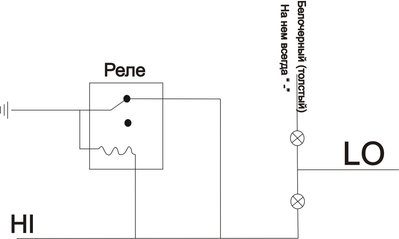

Добавлено спустя 29 минут 44 секунды:
вот наверное так схемка на двух реле выглядеть будет:
Требуется.jpg [ 17.15 КБ | Просмотров: 7896 ]
схемка.jpg [ 81.53 КБ | Просмотров: 7874 ]

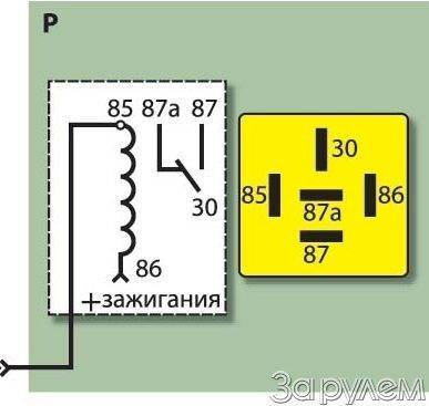

Ну и схема 5-контактного реле:
68731-1.jpg [33.18 КБ]
relee.jpg [9.63 КБ]

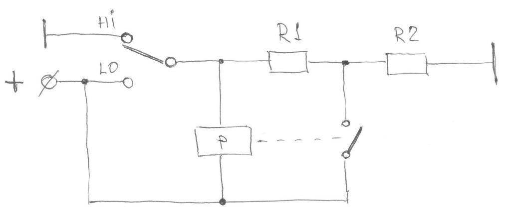

Для тех, кто не любит заморачиваться - схема а-ля Тигго:
Безымянный.jpg [ 25.21 КБ | Просмотров: 7891 ]

Дим, спасибос за замечание!
Вверху в схеме есть проводник с диодом, а рядом надпись: "диагональ". Он не нужен.

Дык вот я и думаю, что наверное Тигговский вариант лучше смасмтрячить.

нет, кнопки тут не при чем. У Тигго и ГВ - они одинаковые. Разница лишь в цене.
Просто в Тигго режим ЛОУ - тока попа, ХАЙ - обе зоны.

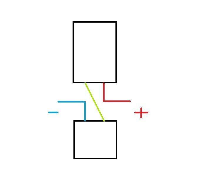

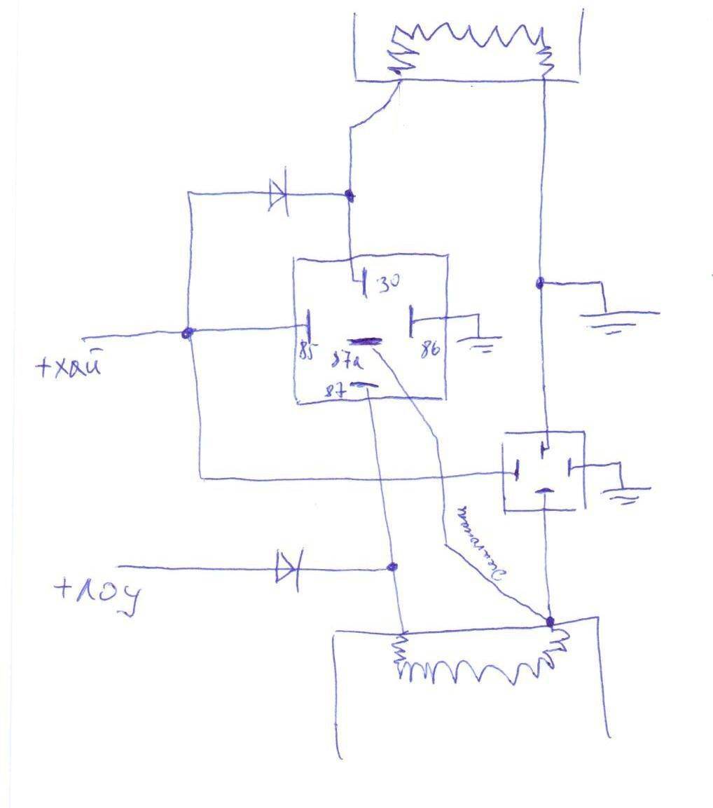

Млин... Мужики вы чего это творите...??? :o Если использовать пятиконтактное реле, то даже диод не требуется... Если же использовать четырёхконтактное, то без диода не обойтись... Зачем мостырить какие-то две релюхи...?
Вот ЁППП... оказывается ни одного редактора на компе не осталось, чтобы схемы изобразить.... (((
Схема с диодом:
Сильно не ругайте за качество, оказалось, что даже фотоаппарата дома нет... снимал на телефон.

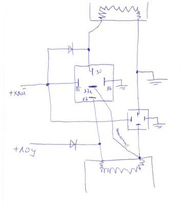

во, покритикуйте: только чета я сомневаюсь- скорее наверно у меня КЗ будет чем че надо от чего ненадо отключится
Добавлено спустя 6 минут 16 секунд:
хотим схемку- я вот даже две релюшки уже прикупил- 5-ти контактных :igra_brovjami:
Рисунок1.jpg [ 45.83 КБ | Просмотров: 8066 ]

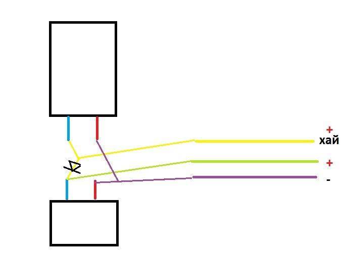

Может эта схема получше будет...???
Пятиконтактное реле:

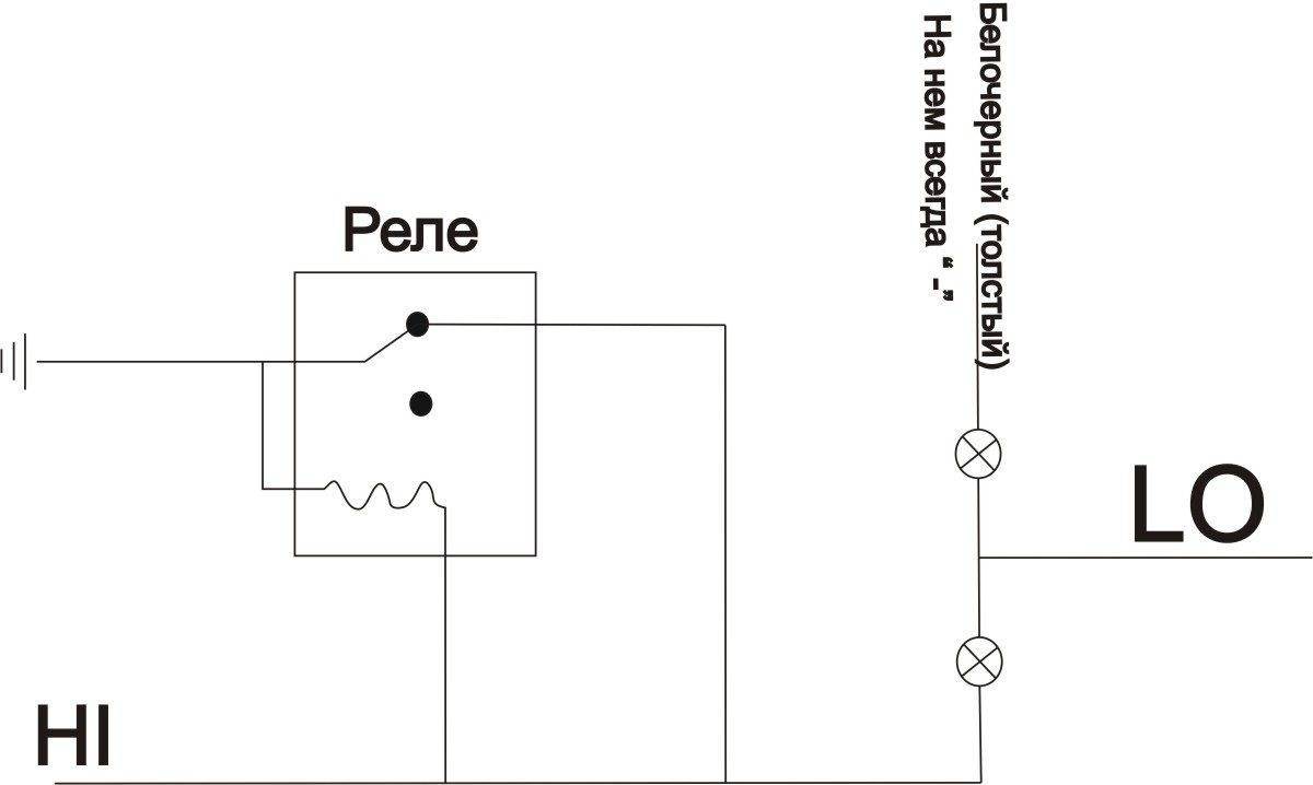

Можно четырехконтактное, с контактом на замыкание, без диода
001.jpg [ 25.16 КБ | Просмотров: 8067 ]
