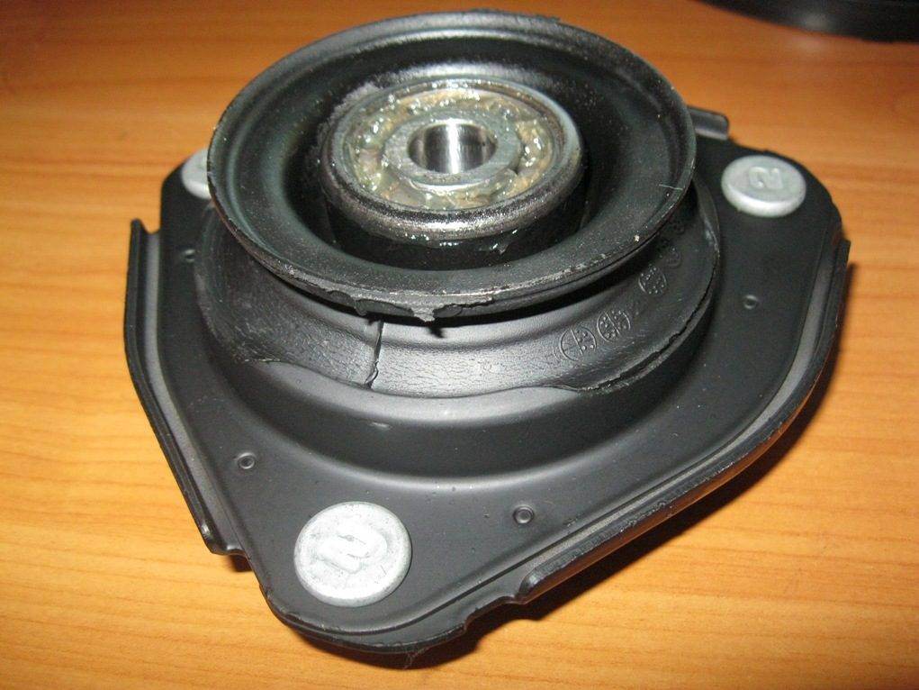

пыльник от москвича 2141.- как вариант. БРТ 2141-2905892Р . штатный пыльник убирается , а на юбочку опоры стойки одевается пылник от москвича. закрепляется хомутом. также низ пыльника - хомутом к стойке.
download/file.php?id=40404&mode=view
http://s3.images.drive2.ru/car.journal. ... -large.jpg
Спасибо. Интересный вариант.. герметичный весьма )) Сомнения только в качестве резины москвичевского пыльника. Или нормально "ходит" ?
