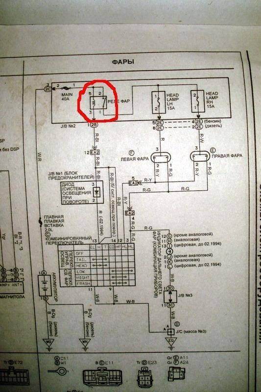

СообщениеДобавлено: Вт дек 30, 2008 11:23 pm
diablo писал(а):
Алексей60 писал(а):
И без всяких хитрых схем на реле!
Вообще, я высказал мнение, что то, как предлагалось реализовать совмещение ближнего и дальнего абсолютно не грамотно и опасно.
А что ты предлагаешь? Я вот себе вставил кусочек провода, длинной 1.5 см , который перемкнул две ножки реле ближнего.дальнего. в итоге теперь работает и ближний и дальний вместе, почему ты считаешь небезопасным? что ты считаешь не безопасным?
З.Ы. и вообще в авто есть предохранители. они у меня не перегорают.
Уважаемый, или Вы меня за идиота держите, или ..поправьте меня. На схеме мы видим одно реле, управляющее общим выводом обоих нитей накалов, и подающим на них + при вкл.габаритов! :wink: в японце ведь масса лампочек фар не на общей массе авто :P
Так что Вы там перемкнули?
реле фар.jpg [ 87.96 КБ | Просмотров: 3827 ]

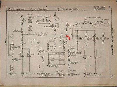

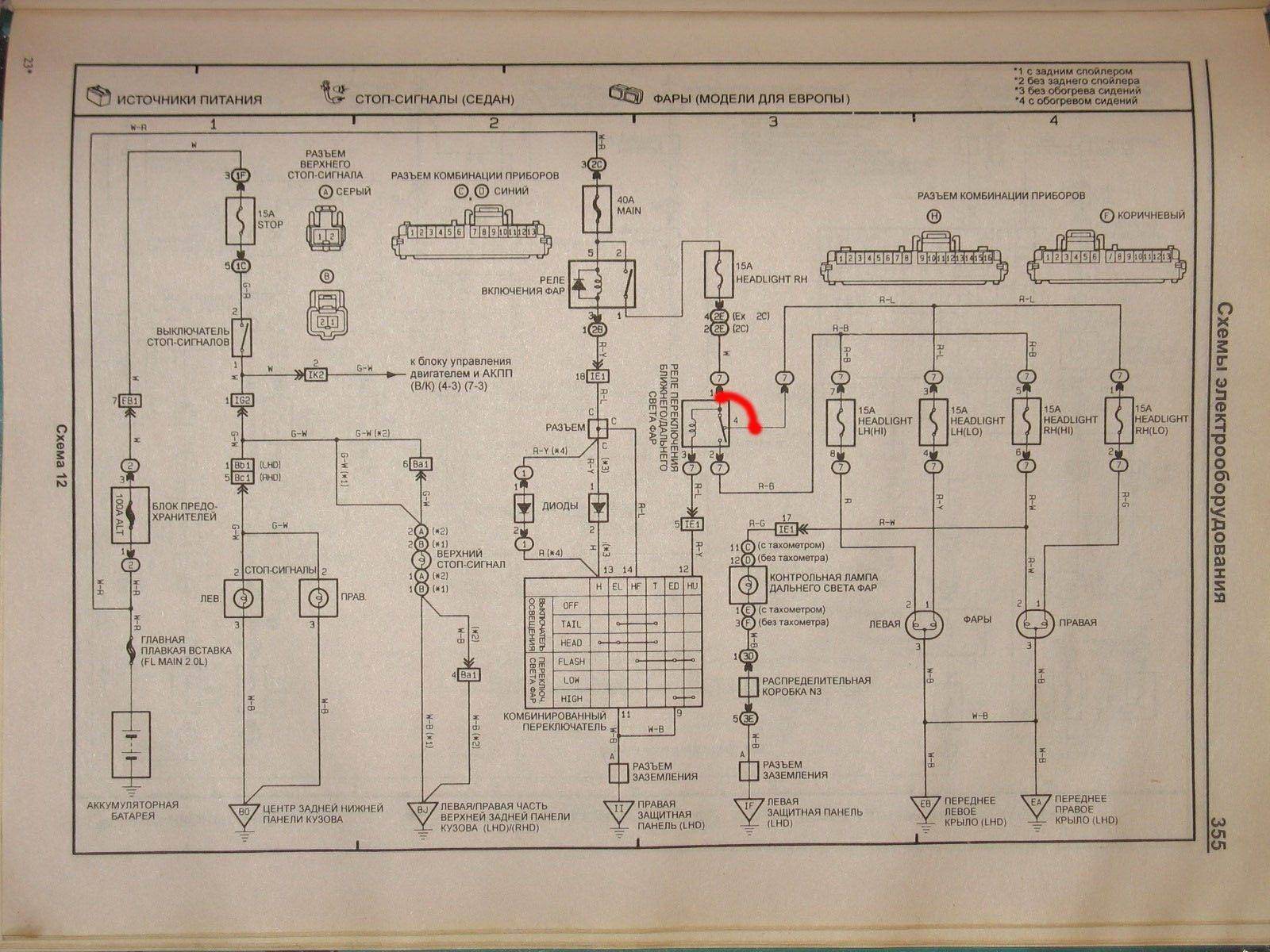

СообщениеДобавлено: Ср дек 31, 2008 1:50 am
Сообщения: 3255
Откуда: Самый Север МО
у меня машина с такой схемой. красным-проволка. посмотри если у тебя есть такая коробочка на радиаторе, то реле в нем :)
Комментарий к файлу: схема
IMG_2266.jpg [ 347.25 КБ | Просмотров: 3827 ]
СообщениеДобавлено: Ср дек 31, 2008 4:28 am
diablo писал(а):
с такой схемой
Хорошая схема, правильная. При ней силовой ток не идёт через подрулевой переключатель.
ЗЫ: но если не ангельские глазки, а одноламповые фары стоЯт, то одновременное длительное включение обеих нитей в лампе - это не есть хорошо.
