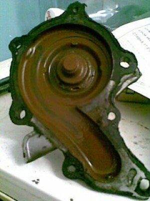

В качестве опыта, для всех, делюсь эмоциями после замены помпы.
менял так как потекла. хотя на сервисе сказали что подшипники хорошие. но вот как я ездил на такой машине? слесаря на сервисе обалдели! да и я тоже. на фото как вы видите крыльчатки практически нет. и везде рыжий налет от "качественного" антифриза. что интересно и летом не грелась. только вот печка не работала. пришлось поставить дополнительный электронасос. зато сейчас печка работает как надо даже без насоса.

СообщениеДобавлено: Ср дек 31, 2008 6:34 pm
Грелась, только ты об этом не знал.

Пожалуй ты прав. но все обошлось.

kibervanya
а куда все "огрызки" от крыльчатки делись?
или в блоке плавают?

А у моего друга на пассате б-5,тож беда с помпой была,только ситуация немного иная,печка кочегарила как надо,а машина грелась,думали термостат,поменяли аж три шутки,при том брали в трех разных магазинах,и оригинал пробовали и не,и качали патрубки и антифриз меняли.Итог:поменяли помпу и всё встало на свои места.Главное никаких постороних звуков она не издавала,а проблема в следующем она состоит из силуминового корпуса,подшипника и...Пластиковой крыльчатки!которая раскололась пополам и просто сидела на валу.

помту заказывал на сервисе. заломили 1470 руб. и плюс замена помпы 1790 руб. но зато сделали быстро прямо перед новым годом. отдал 29 декабря после обеда, забрал ровно через сутки т.е 30 тоже после обеда. точнее обеда у них небыло. был укороченный рабочий день.
обломки крыльчатки доставали из блока. что осталось. остальные действительно растворились в "антифризе".
а прикинь че будет если теперь их (обломки) новая помпа засосет в свою новю крыльчатку..... :cry:
