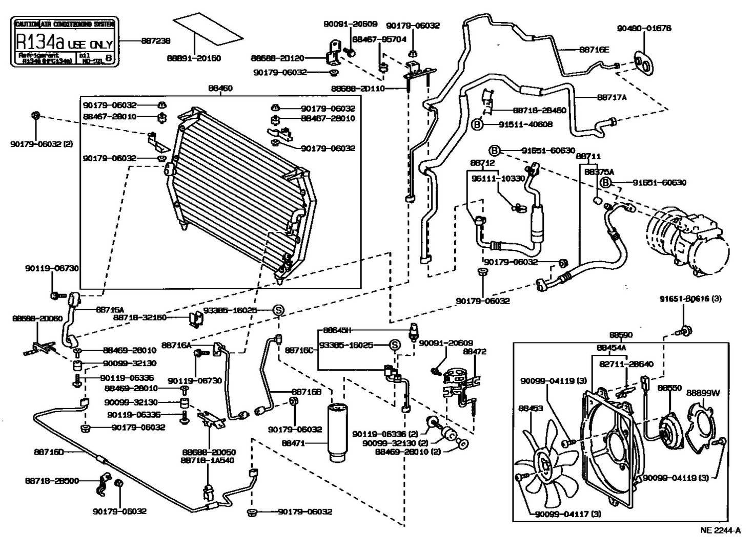

Ребят, вот тут спорный вопрос. ТС "говорит" что уплотнительные колечки трёх видов D17.3мм, D16мм и D9мм. Так же в одной теме по кондиционерам ( viewtopic.php?f=22&t=406&hilit=90099+14119&start=75 ) почитал что колечки заказывают с экзиста Toyota 90099-14121 D19мм и Toyota 90099-14119 D10.6мм, так какие всё таки какие заказывать что бы обновить все резиновые колечки трубок кондея?
СообщениеДобавлено: Пт окт 12, 2012 1:31 pm
СергейS
Они все разные трубках. Трубки у мну есть, говори какие нужны, скажу диаметры.
А вообще все закажи - недорого.
СообщениеДобавлено: Пт окт 12, 2012 1:40 pm
Братва из Казахстана
Сообщения: 2664
Откуда: г.Астана
Репутация: 54 [ ? ]
Машина: Subaru Legacy B4
Двигатель: 2500
Ash
Так я бы и хотел закзать полный комплект резиновых уплотнени на все трубки и шланги, для полной замены, только вот путаница с номерами и необходимым их количеством.
Ash если не подскажеш все номерки (по экзисту) и количество, буду очень благодарен :a_g_a:
СообщениеДобавлено: Пт окт 12, 2012 1:46 pm
1/2" 4 90099-14120
диам. 8 5 90099-14119
5/8" 6 90099-14121
М11 1 90099-14122
1/4" 1 90099-14125
разм. шт. Номер
Ссылко
СообщениеДобавлено: Пт окт 12, 2012 1:47 pm
СергейSЭту картинку смотрел?
http://www.japancats.ru/Toyota/Parts.aspx?Model=fb9cf867-550d-4411-a571-80d6982c4593&Unit=dcc324eb-df01-487a-a324-0faa3001ce5e&Title=%D0%A1%D1%85%D0%B5%D0%BC%D0%B0%202%20%D0%B8%D0%B7%202
Я по ней колечки заказывал, но не пригодились :)
Добавлено спустя 2 минуты 33 секунды:
Ash Ту же ссылочку дал :D
СообщениеДобавлено: Пт окт 12, 2012 1:53 pm
Сообщения: 2664
Откуда: г.Астана
Репутация: 54 [ ? ]
Двигатель: 2500
Я когда первый раз смотрел мельком, не понял что это именно колечки :)
СообщениеДобавлено: Пт окт 12, 2012 1:55 pm
Смотри ток правую колонку для R134a

Вот страничка. DEALER OPTION. Номера верные.
Крепеж кондея.JPG [ 831.35 КБ | Просмотров: 12707 ]

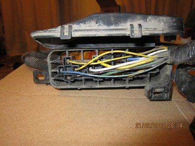

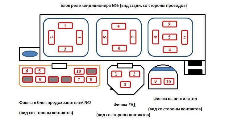

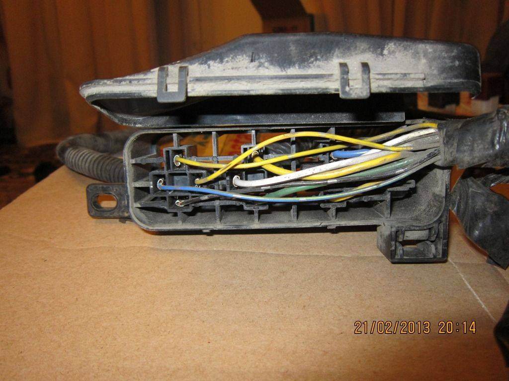

Сегодня пришёл блок кондея №5 и все остальные ништячки.
Kupr_Soft как и обещал, да думаю многим здесь это будет полезным, выкладываю разводку проводов блока №5 кондея :a_g_a:
Распиновка проводов с блока брал открыв заднюю крышк, т.е. со стороны контактов. Распиновка контактов фишек брал со стороны контактов. (фото с каких сторон прозванивал выкладываю ниже). Соответствие проводов указал цифрами, не стал заморачиваться с цветами. ::yaz-yk:
Комментарий к файлу: Схема
Рисунок.jpg [ 84.11 КБ | Просмотров: 12640 ]
Комментарий к файлу: Вид на блок №5 изнутри (Крышка открыта)
IMG_1657.JPG [ 218.46 КБ | Просмотров: 12640 ]

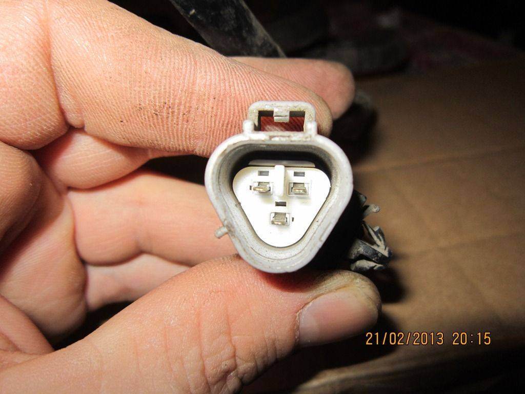

Комментарий к файлу: Фишка вентилятора (Вид со стороны контактов)
IMG_1658.JPG [ 160.39 КБ | Просмотров: 12640 ]

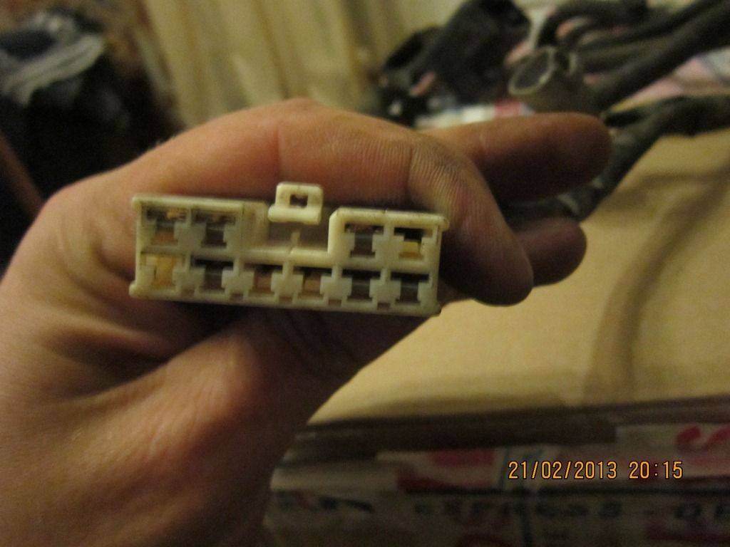

Комментарий к файлу: Фишка в блок №2 (Вид со стороны контактов)
IMG_1661.JPG [ 163.12 КБ | Просмотров: 12640 ]

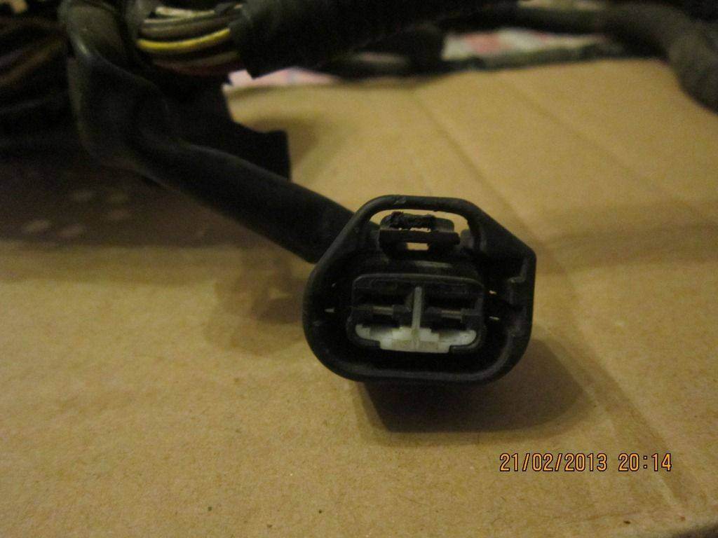

Комментарий к файлу: Фишка ЕА1 (Вид со стороны контактов)
IMG_1663.JPG [ 175.87 КБ | Просмотров: 12640 ]
СообщениеДобавлено: Чт фев 21, 2013 8:21 pm
Сообщения: 2599
Ай молодца!
потом попосже закину в фак...
к стати Длина проводов какая?
и к стати на фишках нет никаких обозначений?
а то мало-ли найти в экзисте можно...
я-б тут тогда наладил их производство
да, да...к стати дальтонизм никто не отменял...
Это только у Тёток его нету...
СообщениеДобавлено: Чт фев 21, 2013 8:50 pm
Сообщения: 2664
Откуда: г.Астана
Репутация: 54 [ ? ]
Двигатель: 2500
Длину проводов незамерял, если надо то позже замерю, сейчас уже всё убрал в коробочку и отхожу ко сну :)
Фишки вроде без обозначений :ne_vi_del:
Да не с эти у меня всё в порядке :D , там просто провода с раскрасом конкретным, с полосками и т.д., короче муторно, цифрами проще :ti_pa:
СообщениеДобавлено: Вт фев 26, 2013 11:21 pm
Сообщения: 983
Откуда: Украина.Днепр
Двигатель: 4A-FE,LB
Как раз мучительно думал попросить кого то зафотать со всех сторон блок №5.
Бомба, при желании фишки особо и не нужны, достаточно найти наконечники на провода и загнать их в термоусадку.

СообщениеДобавлено: Ср фев 27, 2013 7:08 am
Сообщения: 2664
Откуда: г.Астана
Репутация: 54 [ ? ]
Двигатель: 2500
Medved
Ну я рад что это кому то пригодилось :a_g_a:
ЗЫ: надеюсь всем понятно что замеры производились на самом блоке с задней стороны, а на фишках с передней :du_ma_et: , согласно фотографиям.
