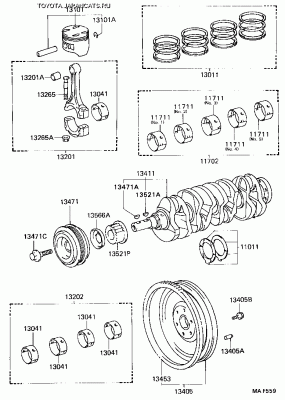

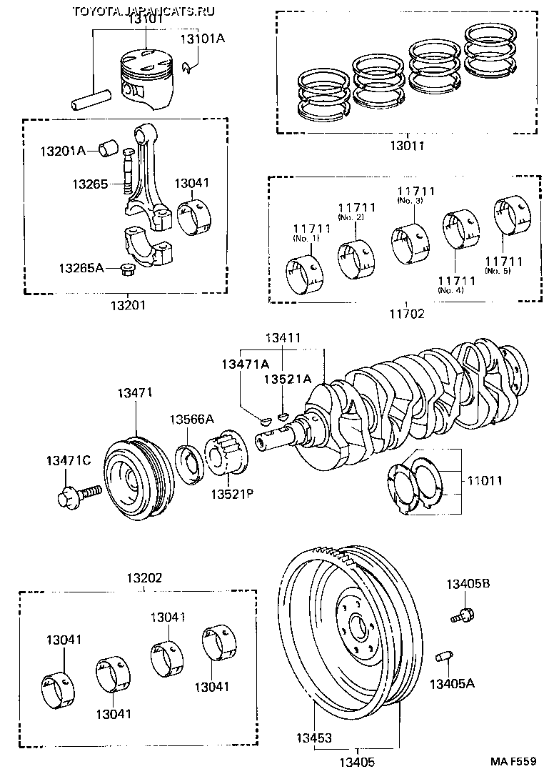

Что-то не могу этот сальник найти на exist :(
Добавлено спустя 6 минут 18 секунд:
Не могу понять что именно мне надо
13471?
или ШАЙБУ

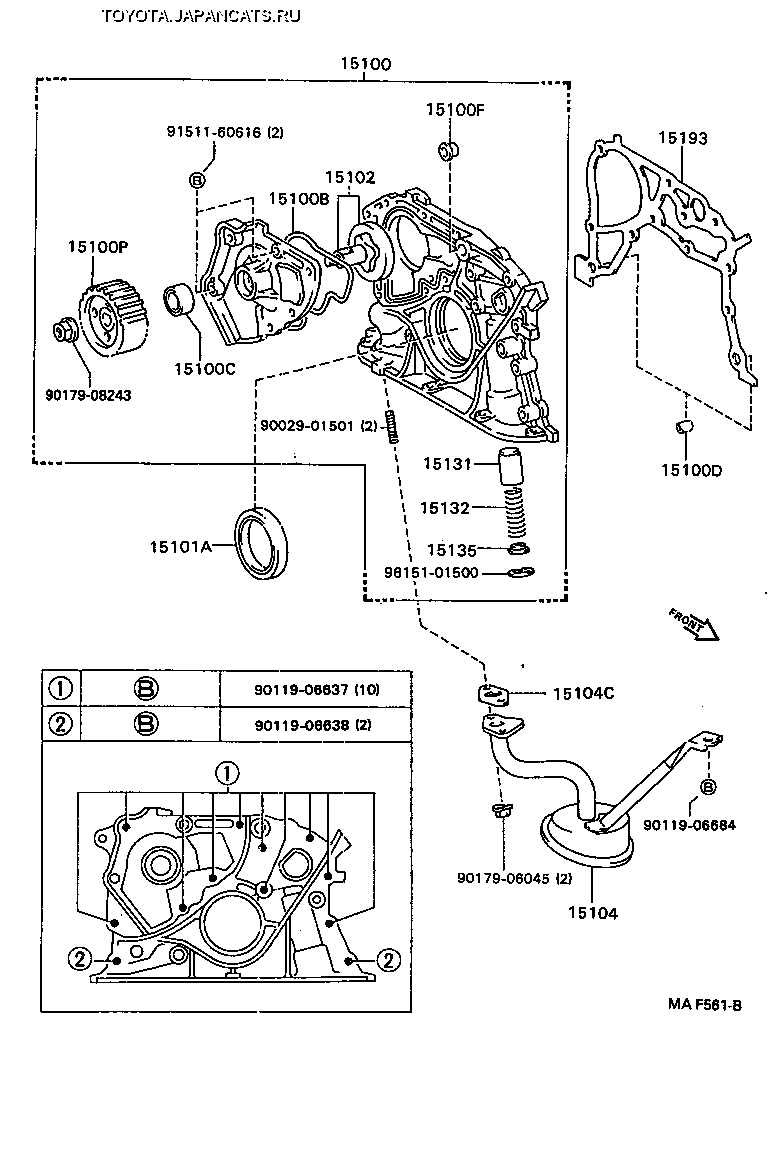

lexxx
Не там ищешь. В разделе "Двигатели" дави на "Масляный насос".:)
СообщениеДобавлено: Сб янв 17, 2009 4:15 pm
Сообщения: 592
Виктор77
:D :D :D Спасибо
Получается 15101А?
image3.asp.gif [ 26.89 КБ | Просмотров: 3988 ]
Стало Ford S-Max Titanium
СообщениеДобавлено: Сб янв 17, 2009 4:18 pm
lexxx писал(а):
Получается
Очень даже похож.
