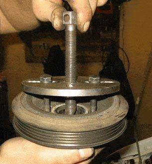

Подскажите,какой съёмник используете для снятия шкивов с коленвала 3S-FE.Интересует рабочая длина тянущего винта,расстояние между удерживающими винтами или длина лап.Предстоит такая процедура,хочу знать чем запасаться.

СообщениеДобавлено: Вс мар 29, 2009 6:40 am

Съемник можно и другой использовать.. тот что с тремя крючками. такие в магазинах продаются.

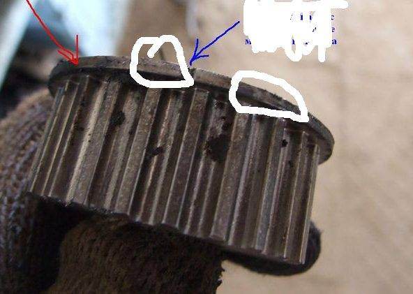

Парни,подскажите как снять шкив коленвала,сегнодня затеяли замену ссальника ни фига не смогли вытащить шкив,я х з из чего он сделан но обломали торцы тонюсенькой отверткой,как еще можно достать его? и постукивали потом и побрякивали и с двух сторон поддевали,ни вкакую,короче заказал новый,через три дня придет,но этот надо снимать будет все равно,обломали в этих местах

Сделана она из чугуна,посадка на вал с минусом,если его до тебя ни кто не снимал,то грустно,заливай всякими каками,типа керосин и WDшка,и жди,попробуйте зубилом между корпусом насоса и шестерней постучать со всех сторон,должна слезть!

спасибо за советы,видимо реально до меня ни кто не снимал его,видно даже ржавчинкой прикипел в месте стыка немного,буим насиловать дальше )

Следовательно, и сальник не меняли никогда! Тогда по-любому снимать нужно! Только замачивать обильно! У меня снялся на удивление легко, даже не ожидал. Правда, осенью, тепло на улице было.

из засальника и разобрали,из под него сифонит :wink: заодно ремешок с роликом )

Ээээ Без паники :) Это в Таганроге с натягом посадка, а в Казани нормальная - с зазором. Просто в зазоре ржавчина организовалась - вот она и держит. После очистки от ржавчины сходит и заходит двумя пальчиками :)
