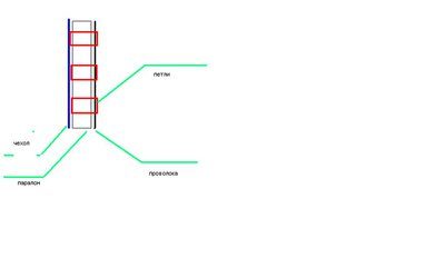

На пассате 3 там были петельки(на чехлах)они через паралон продевались а с обратной стороны(где паралон на каркас ложиться)продевались проволочины

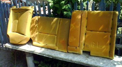

Сообщения: 6117
Какие пружины? То что провалилась спинка это наверное поролон осыпался...
А про колечки, так это каждый решает для себя как упростить работу. Обидно если через год у тебя эти стяжки полопаются или протрутся и все придется переделывать. А так потерял лишних 20 минут и спокоен. Ничего сложного в этом нет. Двумя пассатижами разжал, потом сжал...

Не, сидушку я разобрал, поролон отлитый и не видно чтоб осыпался. Внутри поролона есть металлические пружины(растяжки).
Re: Разборка сидений, для последущей стирки(чистки) [фотоотчет]
Внутри поролона есть пружины, в передних сидениях(задние не трогал). Вы думаете что держится спина на поролоне? Это фантастика :D Пальчик суньте в поролон, нащупаете :a_g_a:

СообщениеДобавлено: Чт авг 30, 2012 1:36 pm
Сообщения: 6117
Что то такого не замечал... Сколько мял в руках этот поролон и пылесосил его и протирал...
