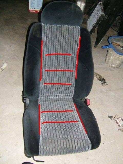

Ребят, подскажите пожалуйста - при сборке сидения, как опять натянуть вертикальные и горизонтальные стяжки???
а то на старом сидении попробовал - сиденье разобрал/собрал за пол часа, а вот эти места теперь не прижаты полностью и вид у сидения немного уже не тот((((

На пассате 3 там были петельки(на чехлах)они через паралон продевались а с обратной стороны(где паралон на каркас ложиться)продевались проволочины

Вертикальные натяжки - шнуры пластиковый во всяком случае у меня были, а горизонтальные - спицы с колечками на концах. Вставляешь спицы в кармашки, потом натягиваешь шнуры вниз и тоже крепишь их колечками к нижнему каркасу сиденья, через пену там есть места крепления. http://radikal.ru/F/i029.radikal.ru/090 ... 3.jpg.html

я эти колечки все выкинул - втопку их. Стяжками все стянул-натянул.

А про колечки, так это каждый решает для себя как упростить работу. Обидно если через год у тебя эти стяжки полопаются или протрутся и все придется переделывать. А так потерял лишних 20 минут и спокоен. Ничего сложного в этом нет. Двумя пассатижами разжал, потом сжал...

Отчет этот я просмотрел, просто разобрав свои старые сидения - так и не вкурил как обратно натянуть обшивку в местах которые я на картинке показал. Как мне показалось в этих местах был кусок тряпки, который и натягивал обшивку, при демонтаже обивки эта тряпка само собой порвалась, металлических прутьев там тоже не обнаружил...
В общем сегодня попробую опять все разобрать и посмотреть как там устроено

Просьба отписаться тем кто собирал на стяжки.. до сих пор все хорошо?
стяжки есть такие черные им уже лет 5 наверное... до сих пор не высохли
бывают еще белые которые за год стянуть то неудается... рвутся, хотя не все.
PS: Разжимать я умаялся... пальцы аж зудят (пасатижами пасатижами разжимал.. :D ) вот и думаю на стяжки обратно посадить..

PS: Все собрал на стяжках...
PS2: Те кто моет мойкой под давлением не снимая обивку есть шанс, что железные прутки (которые делают линии у обивки и натягивают ее) потом заржавеют. там где у меня они были "ржавенькие" карман для это прутка был порван (ткань как бы тоже была ржавая и очень легко рвалась), мне пришлось восстанавливать.
