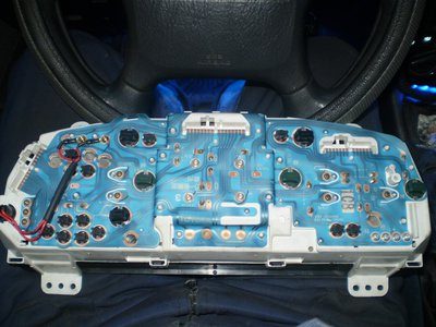

Доброе время суток! Подскажите ув. форумчане кто менял приборку т16 на любую другую с тахометром??? Ибо очень хочется тах) одни пишут что там все пропало и куча переделок, другие говорят что просто шлейфы перетыкнуть)

Я поменял Т16 на Т18 за 45 минут в общей сложности!без проблемм! распиновка которая выложена была ник чёрту не годится, проще по схеме в книжке!

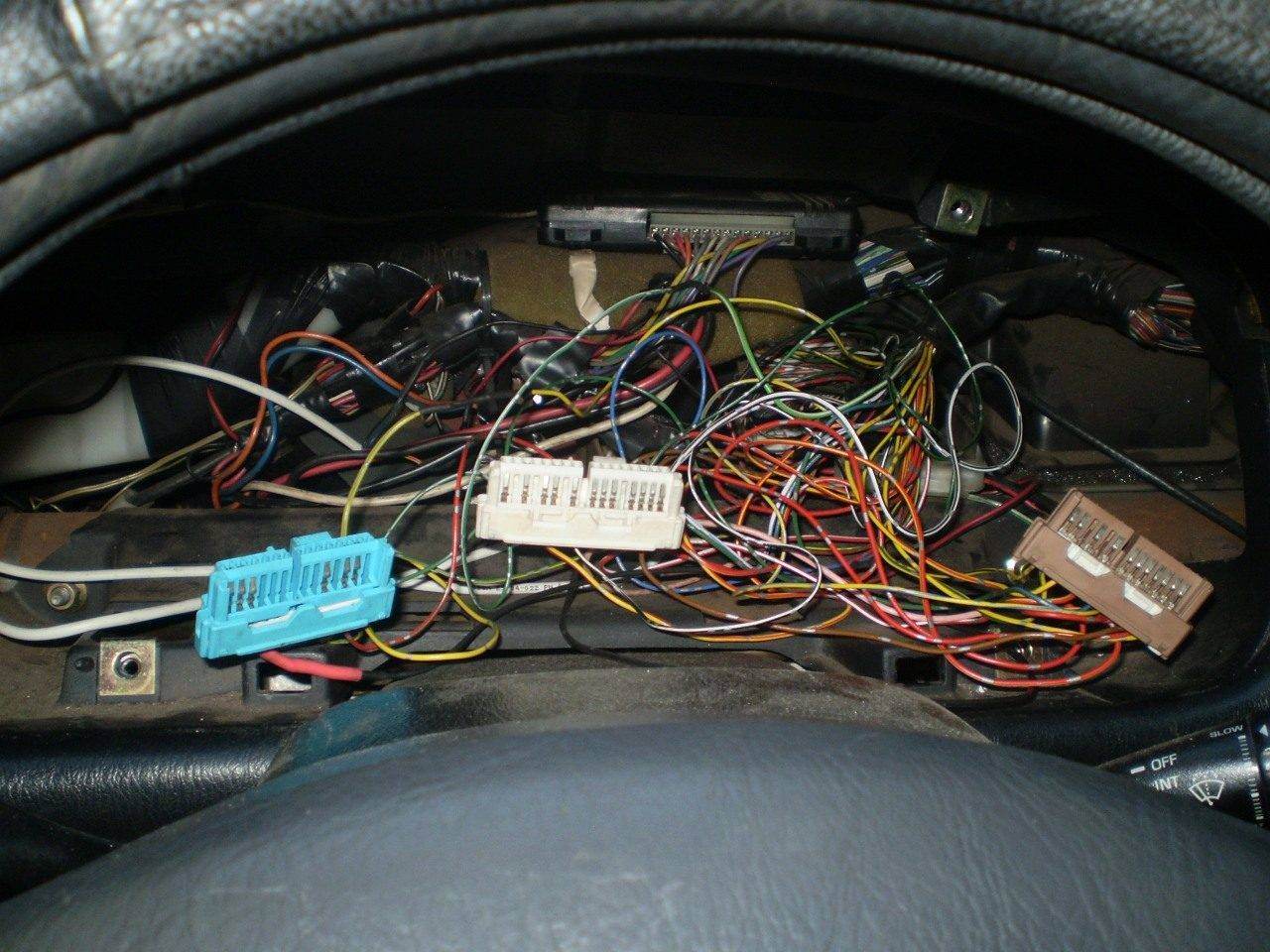

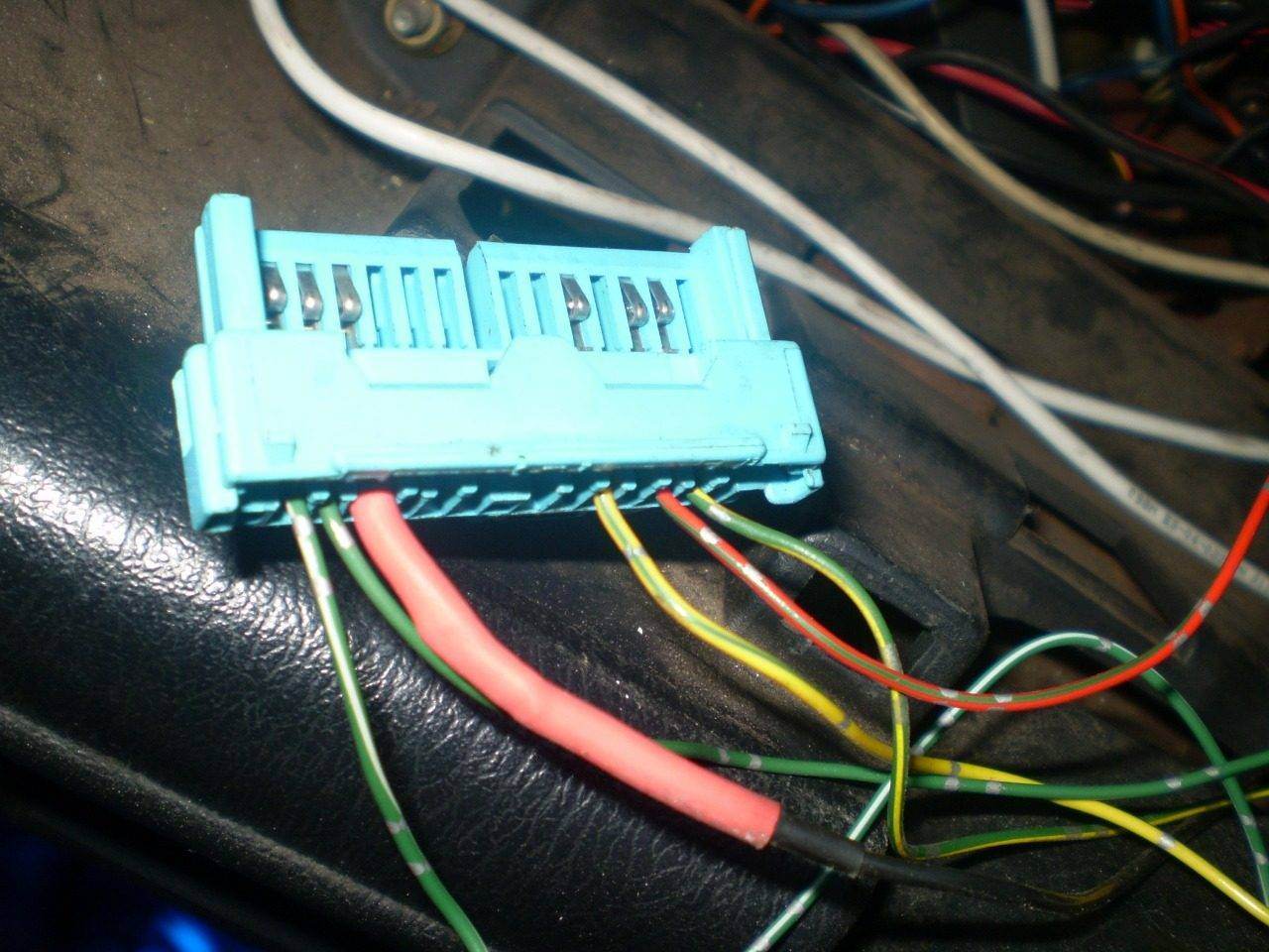

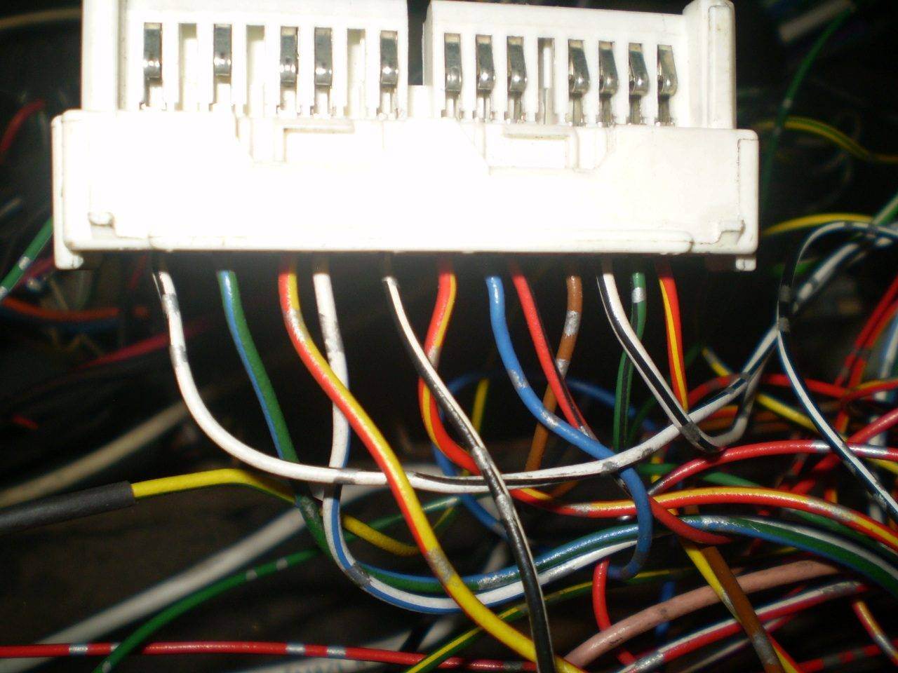

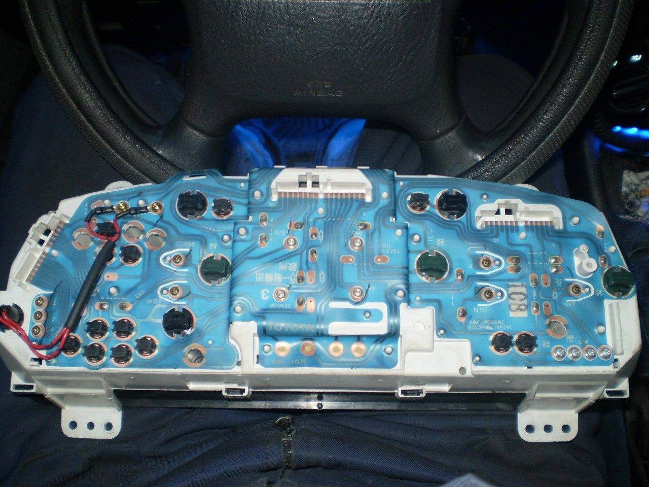

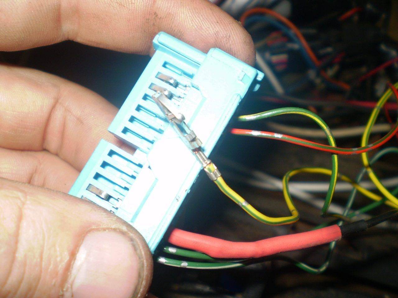

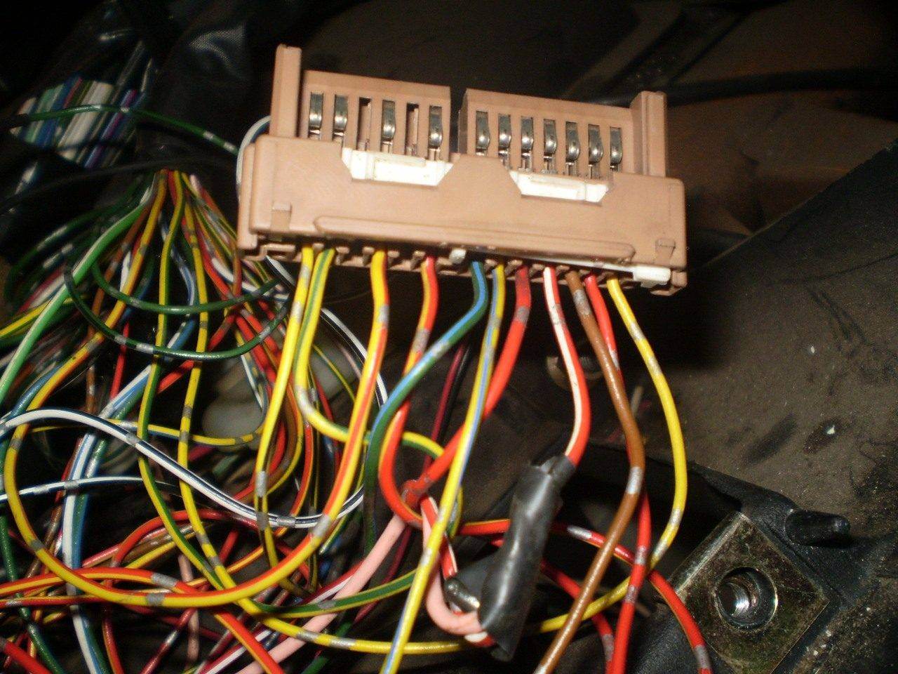

Ну вот собсна распиновка с т16 на Т18 на автомобиле Carina E JPP 4A-FE 1992 г.в.Настоятельно рекомендую воспользоваться для помощи (на всякий случай схемой панели приборов из легионовского букваря, на японки совпадает всё на 99,9 % , 1% это нужно кинуть проводок от приборки до диагностического разъёма)
Данное действие проведено летом 2012 года на автомобиле японской сборки с двигателем 4A-FE !!!
Добавлено спустя 3 минуты 43 секунды:
Gerhard Fon Zwishen писал(а):
wypuk писал(а):
Спасибо! Обязательно поставлю +, как будет 30 сообщений)))
на синем разъёме 3ий чёрный провод это от тахометра в диагностический разъём пошло!!!
Комментарий к файлу: Не ржать над бардаком в проводах))))

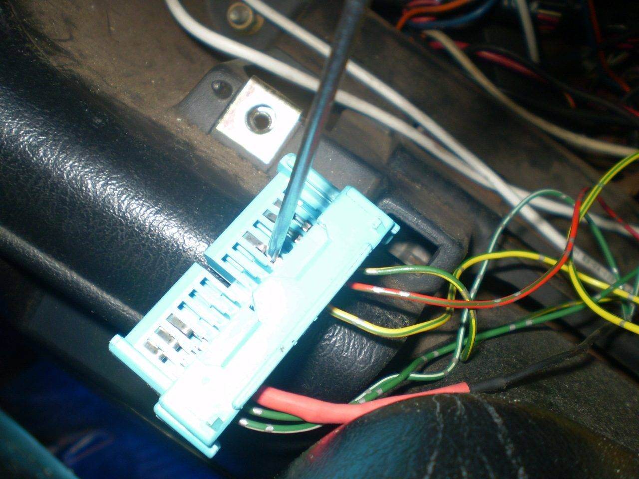

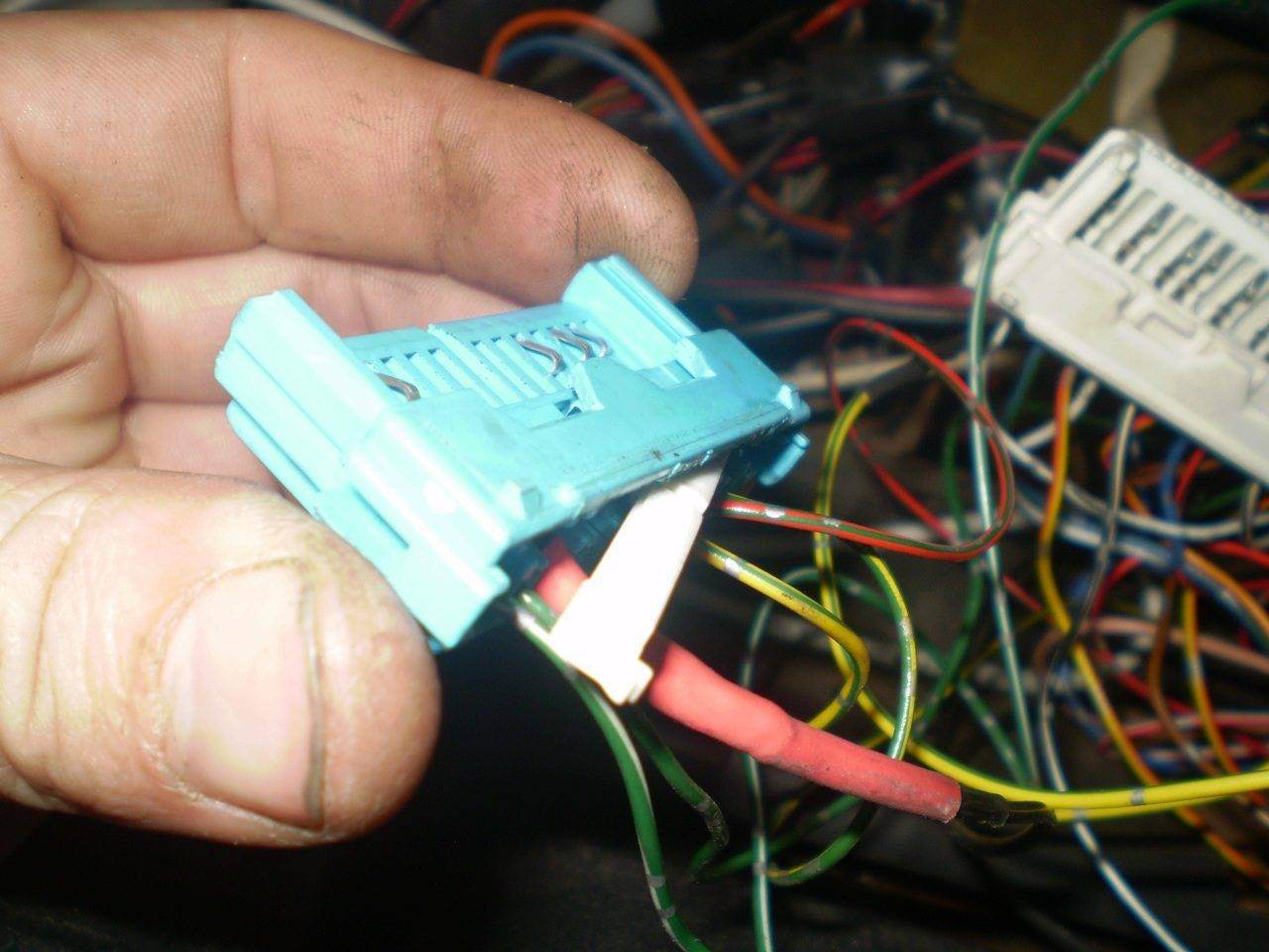

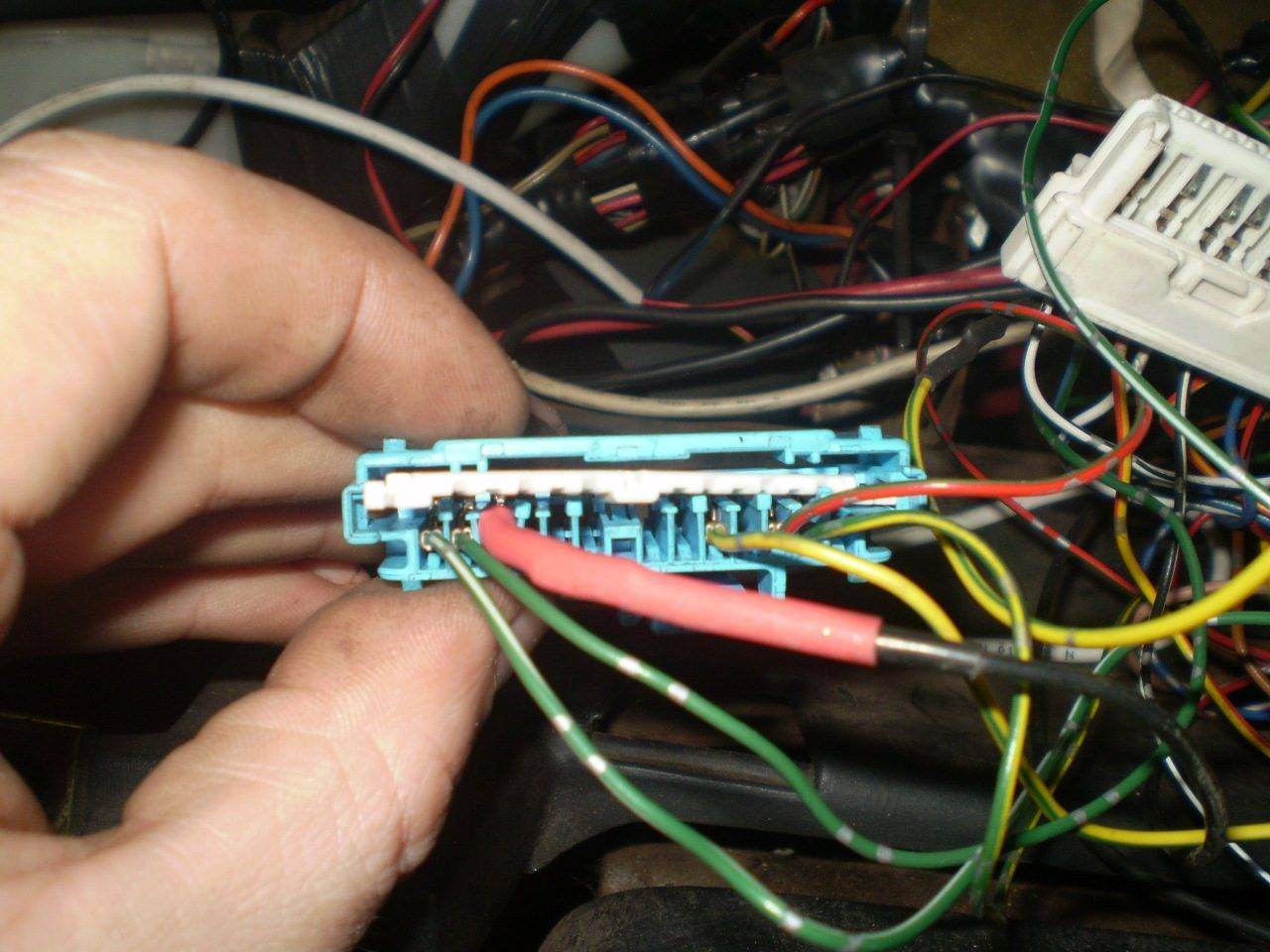

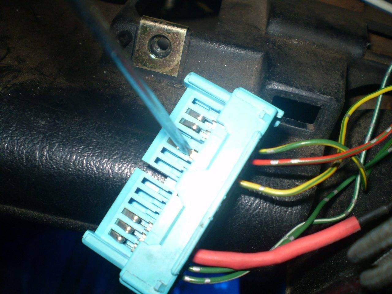

Комментарий к файлу: Выковыриваем тоненькой шлицевой отвёрточкой фиксаторы и вытаскиваем их из разъёма и откладываем.
PA200273.JPG [ 274.14 КБ | Просмотров: 13396 ]
PA200274.JPG [ 283.34 КБ | Просмотров: 13396 ]

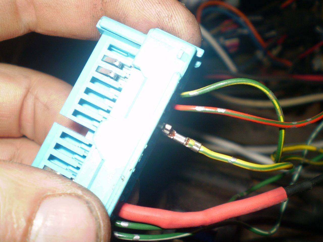

Комментарий к файлу: После удаления фиксаторов вставляем отвёрточку в разъём , тихонько нажимаем на него и сдвигаем в сторону подвода провода
