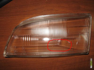

Такой вопрос возник: подбили на днях левую переднюю фару. На рынке предложили английскую (на ней с ТО проблемы вроде будут, т.к. она для левостороннего движения). Так а как фару надо брать и смотреть, чтоб не ошибиться, а то могут подсунуть не то? Какая маркировка или еще какие внешние отличия? Название фирмы? Буду очень признателен

На стекло своей фары глянь там прямо на рефлёном рисунке видно угол (галка), на прульках она развёрнута в обратную сторону

Вроде этот?
фара.jpg [ 143.17 КБ | Просмотров: 8374 ]

Да-да! У праворульных в обратную сторону.
