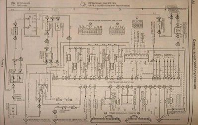

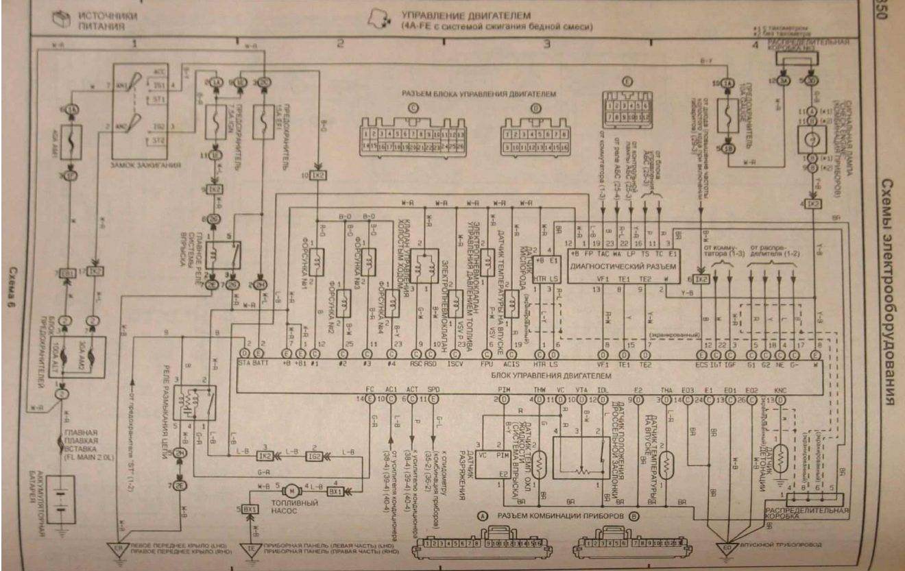

СообщениеДобавлено: Сб окт 27, 2012 8:19 pm
Зарегистрирован: Вт окт 28, 2008 4:54 pm
Сообщения: 29
Откуда: Санкт Петербург
Mouflon писал(а):
Схему бы от замка зажигания до мозгов глянуть. Я свои пролюбил куда то. :(
Схема.jpg [ 296.13 КБ | Просмотров: 8942 ]
Carina E 1.6,xli,4A-FE,1994
EUROPE CARINA E(JPP)SED/LB AT190,CT190,ST191 AT190L-AEMDKW 4AFE
СообщениеДобавлено: Сб окт 27, 2012 8:26 pm
Ну по этой то схеме рисунок с твоими показаниями расходится.
Вот что должно быть на релюхе полапно:
1 - +12 при включении релюхи (это собственно идёт на бензонасос)
2 - +12 при включении зажигания от главного реле.
3 - +12 от предохранилетя ST
4 - земля от мозгов
5 - земля постоянная.
Итого - проверь релюху.
4 - земля от мозгов
И что расходится с моими показаниями???
На второй +12 есть
На третьей +12 при повороте ключа в положение START есть.
На первой +12 появляется (в моём случае должно) при подаче напряжения на вторую и четвёртую лапы.
Следовательно у меня нет земли от мозгов.
СообщениеДобавлено: Сб окт 27, 2012 8:41 pm
При включении зажигания не подаётся питание на релюху (нога 2 и 4).
земля это не питание. Со схемой стало понятнее.
BAMS писал(а):
На второй +12 есть
Тестером проверял? Красный на +12 чёрный на 4ю лапу релюхи. при включенном зажигании что показывает? Это что бы не гадать.
СообщениеДобавлено: Сб окт 27, 2012 8:42 pm
BAMS писал(а):
А что ещё может послужить причиной?
Иммобилайзер или сигналка.
