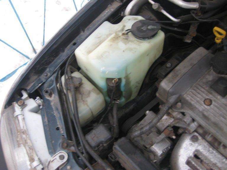

8. Сломан правый «клык» омывателя фар. См. фото в приложении. Это родной девайс? Если да, то можно номерок запчасти.

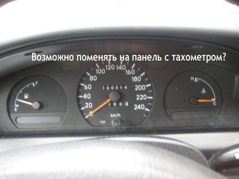

10. На машине установлена приборная панель без тахометра, возможно ли поменять её на панель с тахометром? Что для этого надо доработать?

8 вообще навроде пришли к мнению,что толку от этой байды мало,номер по экзисту наверное пробить можно

10 на счет замены не знаю,я себе выносной поставил
