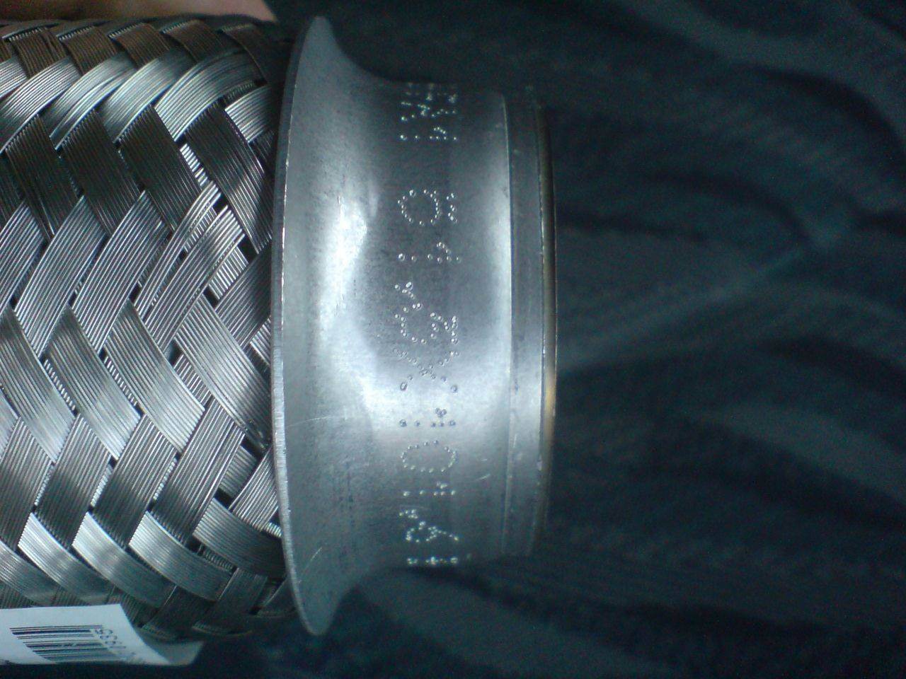

Я себе такую влупил. пока всё нормуль.
e73b8a8s-960.jpg [ 310.89 КБ | Просмотров: 8691 ]
