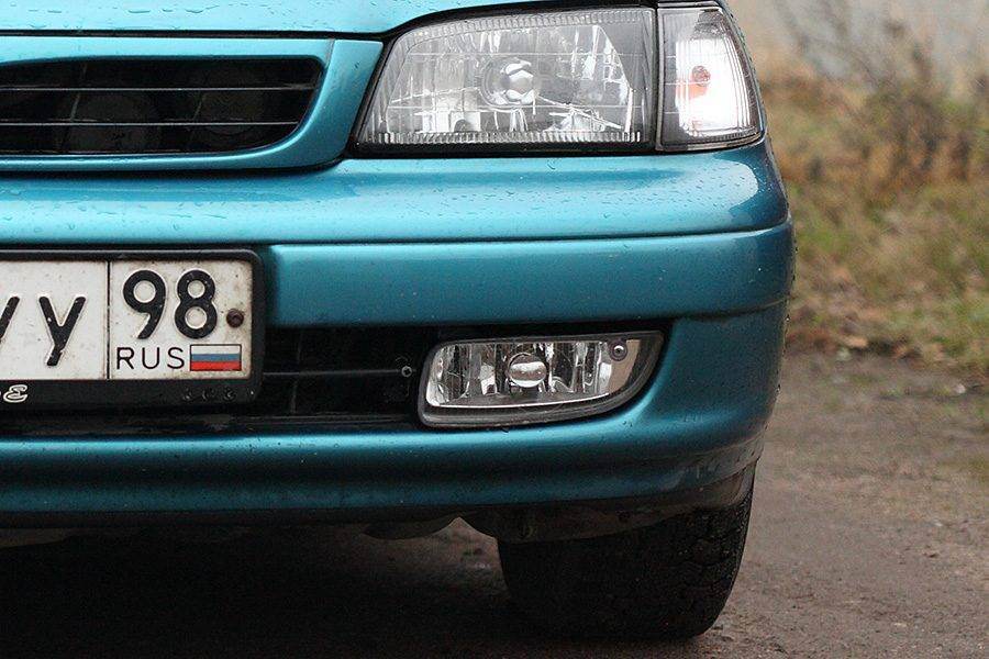

очень симпотично смотрится, но бампер надо "курочить".
Если не трудно, можно сделать фото "в лоб" на уровне номера. спереди есть фото, но ракурс чуть не понятен, высоко.... немного пониже бы, чтоб линия глаз была на уровне номера или низа бампера.... просто хочется увидеть верхнюю границу противотуманки посадочного места бампера. сверху немного все таки непонятно и всей картины не видно. еще вроде уголок чуть все таки у ПТФ скругленный, поэтому не 1 в 1 повторяет форму родных ПТФ. Но в целом очень гармонично смотрится.
СообщениеДобавлено: Пт ноя 23, 2012 6:09 pm
Сообщения: 457
IMG_3132.JPG [ 233.59 КБ | Просмотров: 19703 ]
СообщениеДобавлено: Пт ноя 23, 2012 6:26 pm
в принципе можно даже полоску ДХО вставить, вроде место позволяет.. с далека будет видно 100%
СообщениеДобавлено: Пт ноя 23, 2012 6:31 pm
Сообщения: 457
wAnTed
Неплохая идея), но мне так кажется не влезет! а какая у них высота минимальная?

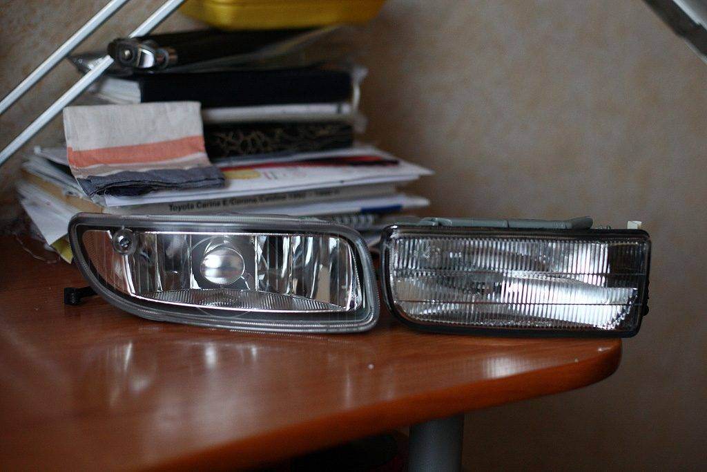

"Беховские", что ставил ранее не совсем идеально вписывались....
Я немного не понял! От Depo бэмвшных хрусталей нету или тебе проста не нравилось как смотриться птф от бмв?
CARINA E 1995 1,6 4A-FE(16V) 99 (л.с.) LB темно-красный седан
СообщениеДобавлено: Пт ноя 23, 2012 6:58 pm
Сообщения: 457
Sova-ss 51
Если бы я изначально нашел эти, то за БМВ шные бы и не брался... У них угол более тупой, поэтому не до конца садятся по краям. И стекло самой туманки не имеет изгиба, который имеет бампер....
БМВ-шные Depo E36 хрустали cтоят порядка 2700-2800 вроде...

Еще у этих неоспаримый плюс перед Е36-ми - они регулируются(винт на стекле)! то есть их достаточно просто зафиксировать в бампере...
