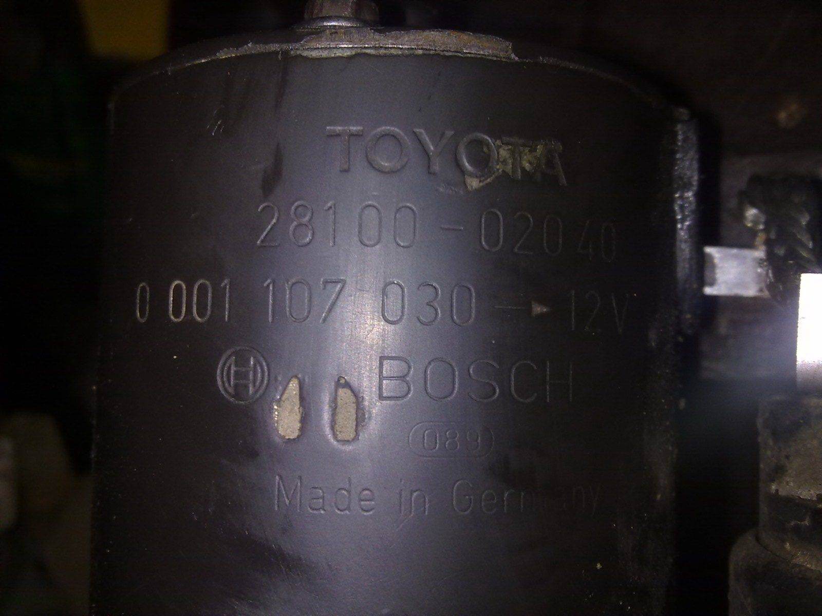

Всем привет у меня аналогичная проблема стартер через раз работает, то нормально то прокручивает и не срабатывает. Стартер Bosch. Не подскажете номер стартера либо артикул бендикса может кто сталкивался с такой проблемой на тойоту карину Е 1998 года, кузов AT 190 7A - FE.
 Заголовок сообщения: Re: Не крутит стартер.
СообщениеДобавлено: Вт ноя 20, 2012 8:17 pm
Зарегистрирован: Ср апр 20, 2011 1:49 pm
Сообщения: 75
Откуда: Муром
Машина: Renault Symbol
Двигатель: K7J
Комментарий к файлу: номер стартера
07122011696.jpg [ 269.88 КБ | Просмотров: 14079 ]
