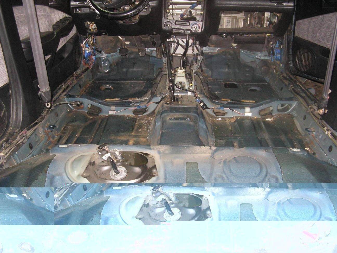

Пол полностью проклею.
В багажнике на ёлочки посажу, чтобы снять можно было без извращений.
А вот стоит ли под капот утеплитель лепить?
Можете плюсы и минусы привести? Как летом это отразиться на движке?

А от чего шумоизоляция?
Я собирался только на крышку капота прицепить утеплитель.
Для шумоизоляции, думаю, больше проклейка внутри поможет(!).
Или всё не так?

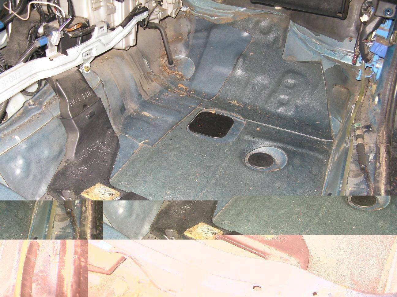

сиденья я так понял крепяться на два болта, что передние, что задние.
а коврик, вроде ничем особым не крепиться.
может какие хитрости есть, кто сталкивался?

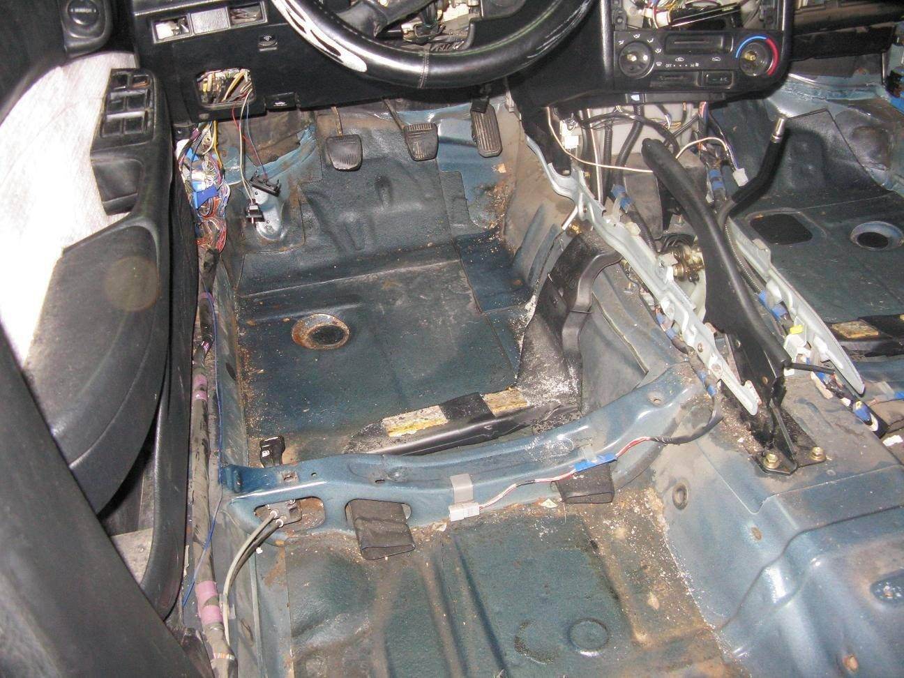

По просьбе Thoron-а надыбал фотик.
Сегодня всё поснимаю(сиденья, панельку и т.д.),
а завтра буду клеить.
Вся работа останется в "цифре", которую и выложу по завершении.

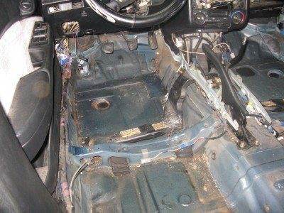

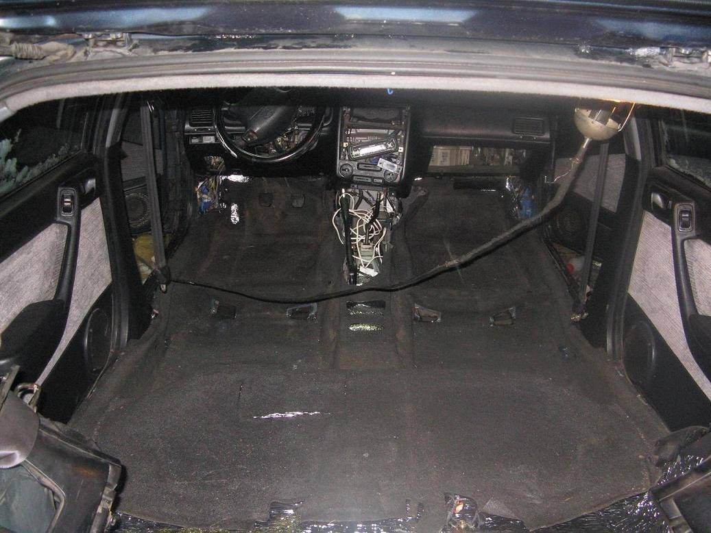

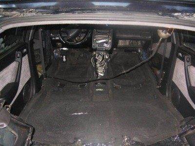

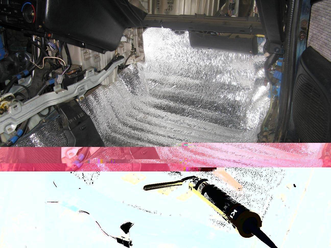

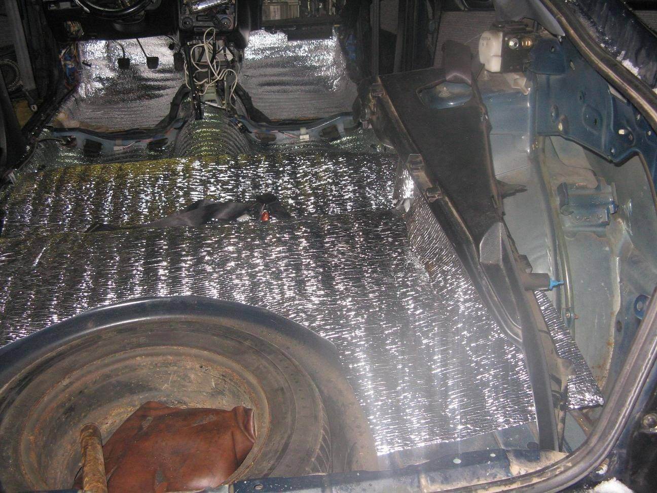

СообщениеДобавлено: Пн янв 19, 2009 1:03 pm
Зарегистрирован: Пн апр 14, 2008 11:33 am
Сообщения: 129
Откуда: Брянск, CarinaE, 1992, лифтёр, 4A-FE LB

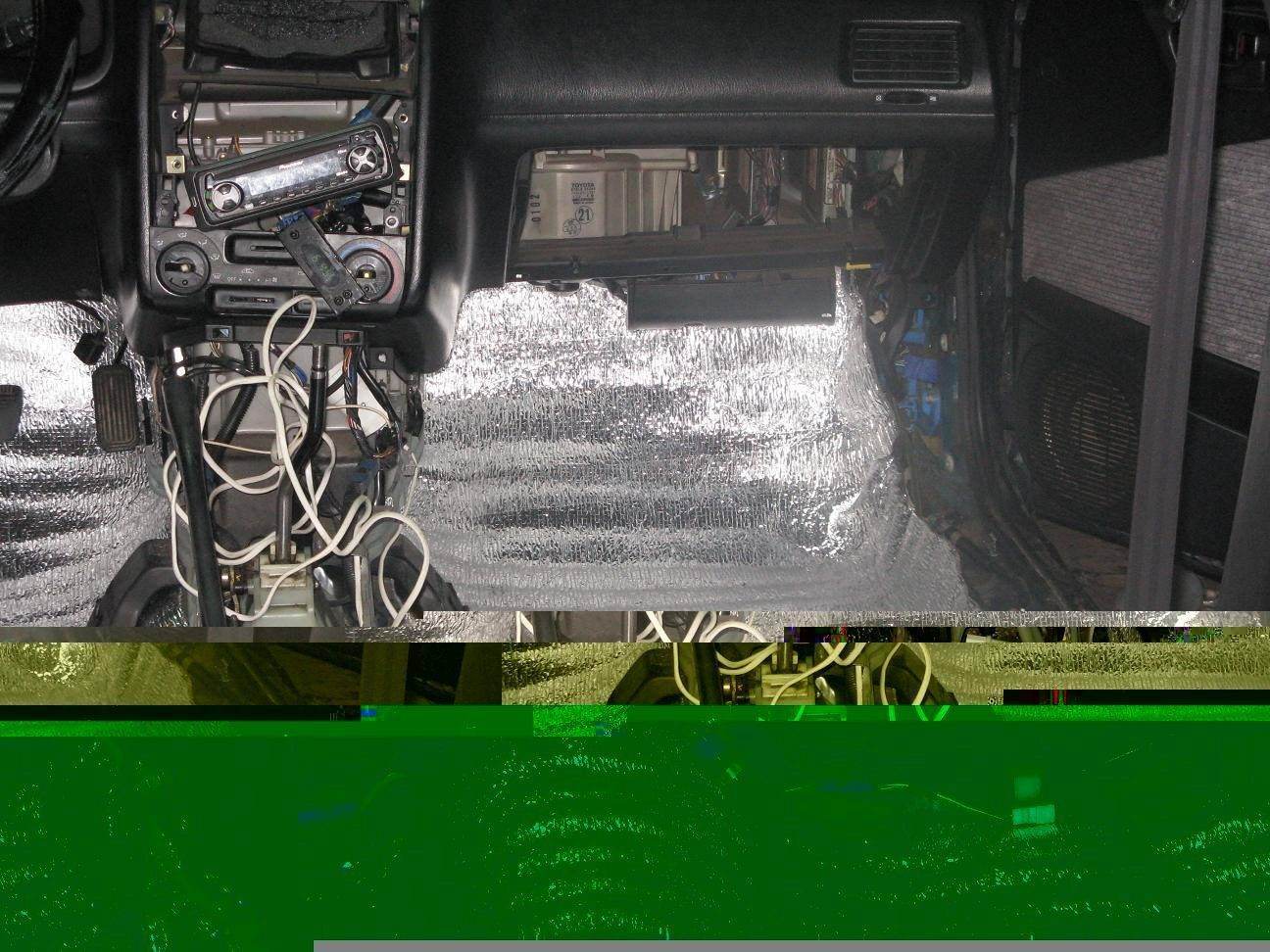

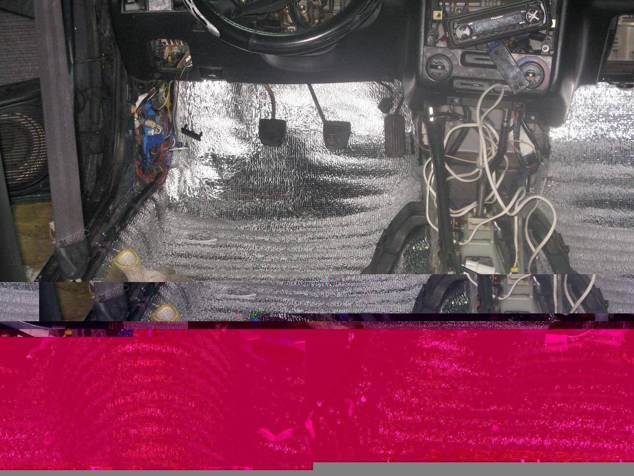

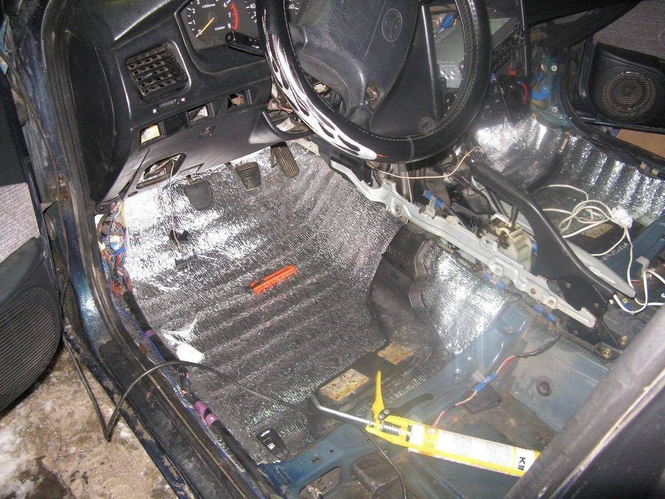

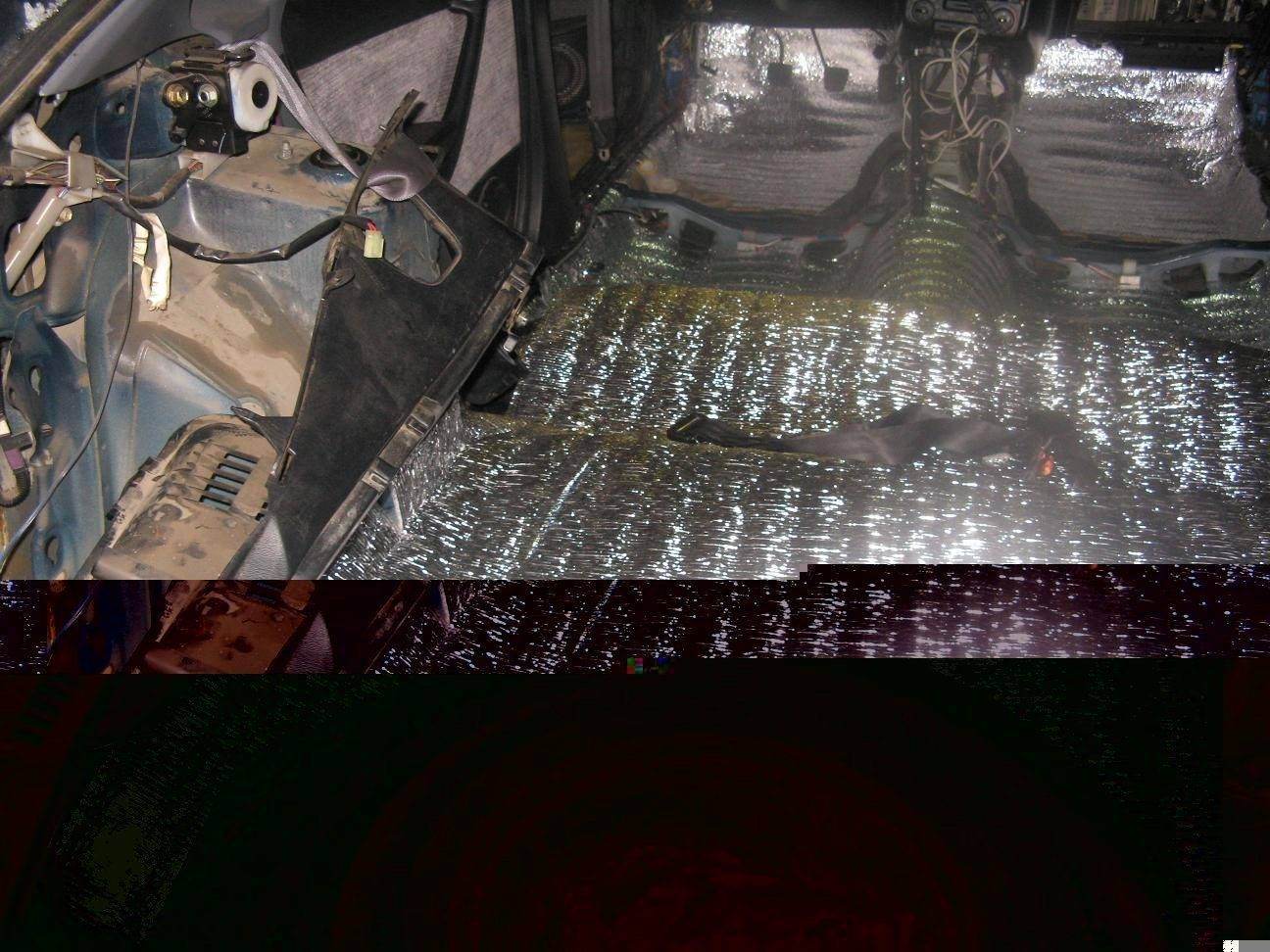

Результат моей работы.
ещё:
ещё:
ещё:
Добавлено спустя 3 минуты 49 секунд:
немного не хватило материала на багажник и под капот,
придётся докупать
ITOG.JPG [ 128.03 КБ | Просмотров: 6510 ]
IMG_3302.JPG [ 251.3 КБ | Просмотров: 6520 ]
IMG_3301.JPG [ 256.93 КБ | Просмотров: 6468 ]
IMG_3300.JPG [ 252.93 КБ | Просмотров: 6489 ]
IMG_3299.JPG [ 278.56 КБ | Просмотров: 6510 ]
IMG_3298.JPG [ 263.62 КБ | Просмотров: 6485 ]
IMG_3297.JPG [ 256.96 КБ | Просмотров: 6541 ]
IMG_3295.JPG [ 235.11 КБ | Просмотров: 6540 ]
IMG_3293.JPG [ 210.44 КБ | Просмотров: 6460 ]
IMG_3292.JPG [ 225.68 КБ | Просмотров: 6562 ]
Изображение Изображение
СообщениеДобавлено: Пн янв 19, 2009 1:06 pm
Сообщения: 2024
Откуда: серов
я так понимаю,чисто утеплитель постелил,какой толщины,и узнать бы результат по шуму,я тоже кидал такой под передние сидения,но коврик нормально не ложиться
СообщениеДобавлено: Пн янв 19, 2009 1:27 pm
Сообщения: 129
Да просто утеплитель, потому как если ещё что положить, то ковер на место хрен засунеш.
Толщина 5 мм.
Всё легло почти без проблем.
Могу дать объективную оценку по шуму:
Стало реально тише.
В качестве оценщика выступила жена. Правда, для чистоты оценки, сама этого не знала.
Раньше на 4-й передаче больше 90 км/ч она уже говорила, что ей плохо, укачивает и т.д. и т.п.(ну, в общем, страшно ей было от рёва движка).
Теперь 110 км/ч - норма.
Только при обгоне, когда на 4-й 130 дал, так она сказала "не гони".
Раньше крейсерская - 90-100.
Теперь 110-120 км/ч без возмущений и жалоб.
Так что я доволен.
