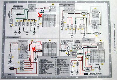

в местах крестиком контакт реле надо воткнуть
Vheshn_osvet_prib_collor.jpg [ 119.4 КБ | Просмотров: 4652 ]

камиль писал(а):
теперь про головной свет+внутренняя подсветка
они то гореть и не будут :pro-fes-sor: . Если внимательнее посмотришь на блок "габаритные фонари" на рисунке, то увидишь, что из этой схемы идет "+" на освещение салона, а мы то разорвав землю от комбинированного выключателя 44 обесточиваем реле 45 и "+" на пред. F12 не идет, следовательно подсветка тухнет.

Aludi писал(а):
Светом управляет подрулевой комбинированный переключатель - туда и надо релюху сажать на размыкание (типа ключ выключил - и как будто подрулевой выключатель весь свет отрубил). А управление на эту релюху - с провода зажигания, который от ключа идет ...
сверху страницы картинки с крестиками, где контакт реле ставить надо.
1ый крестик - для габаритов и освещения,
2ой крестик - для ближнего.
Релюшки лучше запитать от АСС, который пропадает на время кручения стартером.
