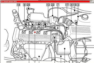

Всем привет! Датчик температуры сделал (был плохой контакт), ошибка пропала. А вот ошибку 52 не могу устранить, так как не могу найти сам датчик детонации(смешно :D но факт ) уже и защиту снимал, ну не вижу я его, СПАСАЙТЕ...
http://www.carina-e.ru/viewtopic.php?t=448

Машина: Carina E WAGON.AT191L.GL TYPE
Какой двигатель??? Для 7A-FE смотри под впускным коллектором.

ДА! ВСЕ ПРАВИЛЬНО! Как я понял ошибка 22 говорит о том что проблема с датчиком или с цепью, и все это относиться к стрелке, я купил датчик( сказали только менять, благо стоил 6 убитых енотов) потом полез к датчику, а там проводок оторван в самой собачке, снял, припаял, и есть мне счастье. А вот датчик детонации найти все равно не могу,двигло: 4AFE 1600CC 16-VALVE DOHC EFI, Есть мысли в начале почистить впрыск и поменять свечи, а потом уже озадачиваться датчиком детонации :roll:
