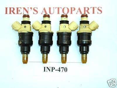

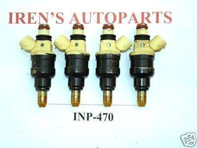

Что скажите про взаимозаменяемость? Интересует вопрос встанет ли 470 форсунка в наш ЛБшный коллектор? на сколько я знаю, у данной форсы 4 дырдочки для распыла и облако получше наших.

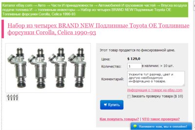

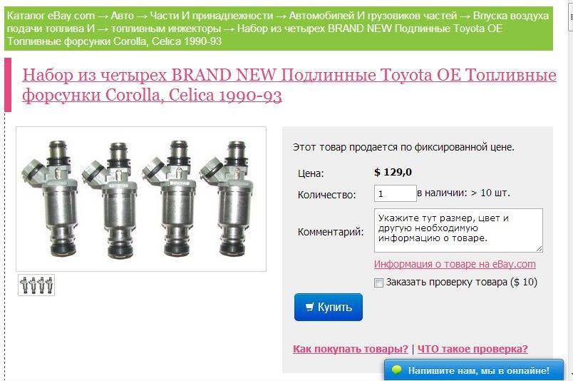

вот нарыл в инете: http://ebayworld.ru/items/200855455449
Цена уж очень вкусная за 4 форсунки,чего скажите? Искал на LB двигатель

Чего же вкусного?129 баксов это цена за штуку,если я правильно понял.
Set of FOUR BRAND NEW Genuine Toyota OE Fuel Injectors Corolla, Celica 1990-93
Выделенное переводится, как набор из четырех. Так что это за 4 штуки.
СообщениеДобавлено: Сб дек 08, 2012 2:21 pm
Да,ты прав,тогда цена действительно интересная.
Там же стоит колличество - 1 шт. Бэушные по такой цене редкость.

Бывалый писал(а):
Пользуйтесь переводчиком,"количество-1",в смысле цена за 1 набор.
Посчитал стоимость покупки и доставки в Брянск,вышло 6388р
