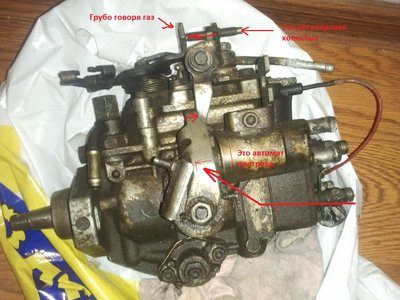

Привет!Ребята,ткните носом как регулировать холостые и прогревочные обороты на 2CT. :spasibo--:
Холостые подкрути болтом,что упирается в лапу газа.
Прогревочные,если правильно понял,лучше в книжке посмотри.
Они от ОЖ зависят.

Так ты напиши чё ищешь?
А то извилистые пути твоих мысли не понятны :D
По идее,эта фиговина,задвигает другую фиговину,на которой болт регулировочный стоит(что отметил)
Когда движёк холодный она стоит так что холостые,выше,по мере нагрева,снижает.
Смотри,что там,может забилась.
Надеюсь понятно изобразил :D

siam_ писал(а):
На дизеле нет зажигания :D
Уточни ,что тебе нужно?
Добавлено спустя 57 секунд:
Они от ОЖ зависят.
НЕ ПРАВИЛЬНО! тот болт что ты обвел- регулировка прогревочных оборотов! Винт холостого хода чуть-чуть правее на твоем фото!

:D А ну да,точно

Я тара-пился :D,танчики,будь они неладны :-edu-edu-:
Кстати холостые,можно не только этим регулировать.
