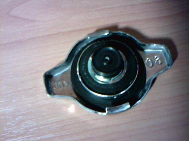

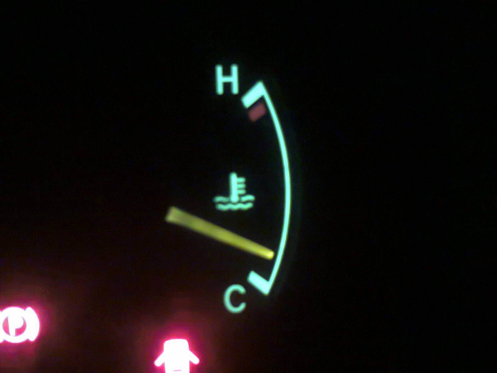

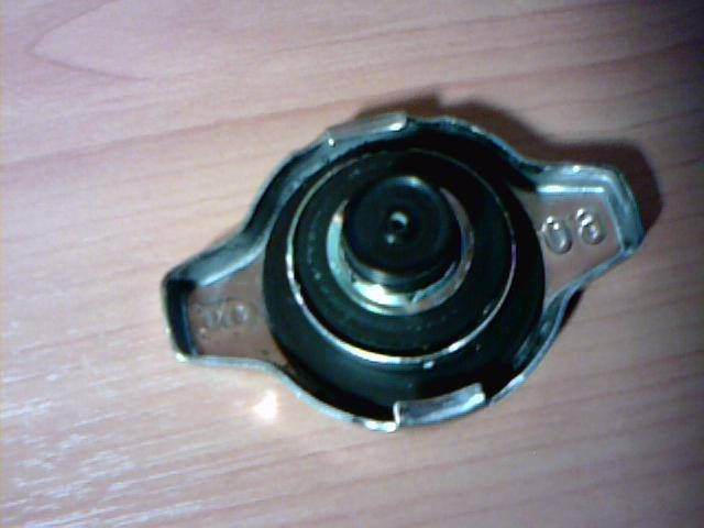

Проблема: Печка стала плохо греть зимой! :(
Куда копать? :du_ma_et: Прошу совета, помощи, мнения.
Ревизия показала:
- Заслонка закрывается до конца, хлопок присутствует;
- Трубки в ногах у водителя: нижняя - кипяток, верхняя - горячая;
- Антифриз в радиаторе до краёв. В бачке уровень. Крышка радиатора почищена, клапан держит, состояние отличное;
- Морской бриз не устранён. Раньше не мешал, пока печка греть слабее не стала;
- Трубки из двигателя, которые идут на печку обе горячие;
- Трубки из радиатора в двиг., верхняя горячая, нижняя холодная;
- Воздушная пробка (шланги сдавливал - мякгие, из под пробки не сопливит);
- Плотность антифриза -50, на сервисе меряли;
- Помпа стоит GMB, не текёт, двигатель не перегревает;
- С фильтрами всё впорядке.
Остается что:
- Радиатор печки забит;
- Термостат родной ещё стоит.
Или мож забить на всё :D :D завтра по календарю Майя капут же вроде как :ig_ro_ki:
Однозначно термостат , температура на показометре должна доходить до серидина за 5-10 минут прогрева и стоять на месте .

lihach
При температуре -22С за 5 минут стрелка поднимается только на крайнее нижнее положение.
Не согласен. У Термостат новый, радиатор новый, антифриз новый. Ну ни как даже за 10 мин не дойдет до середины. Ни у кого не видел даже на новых машинах...

СообщениеДобавлено: Пт дек 21, 2012 10:24 am

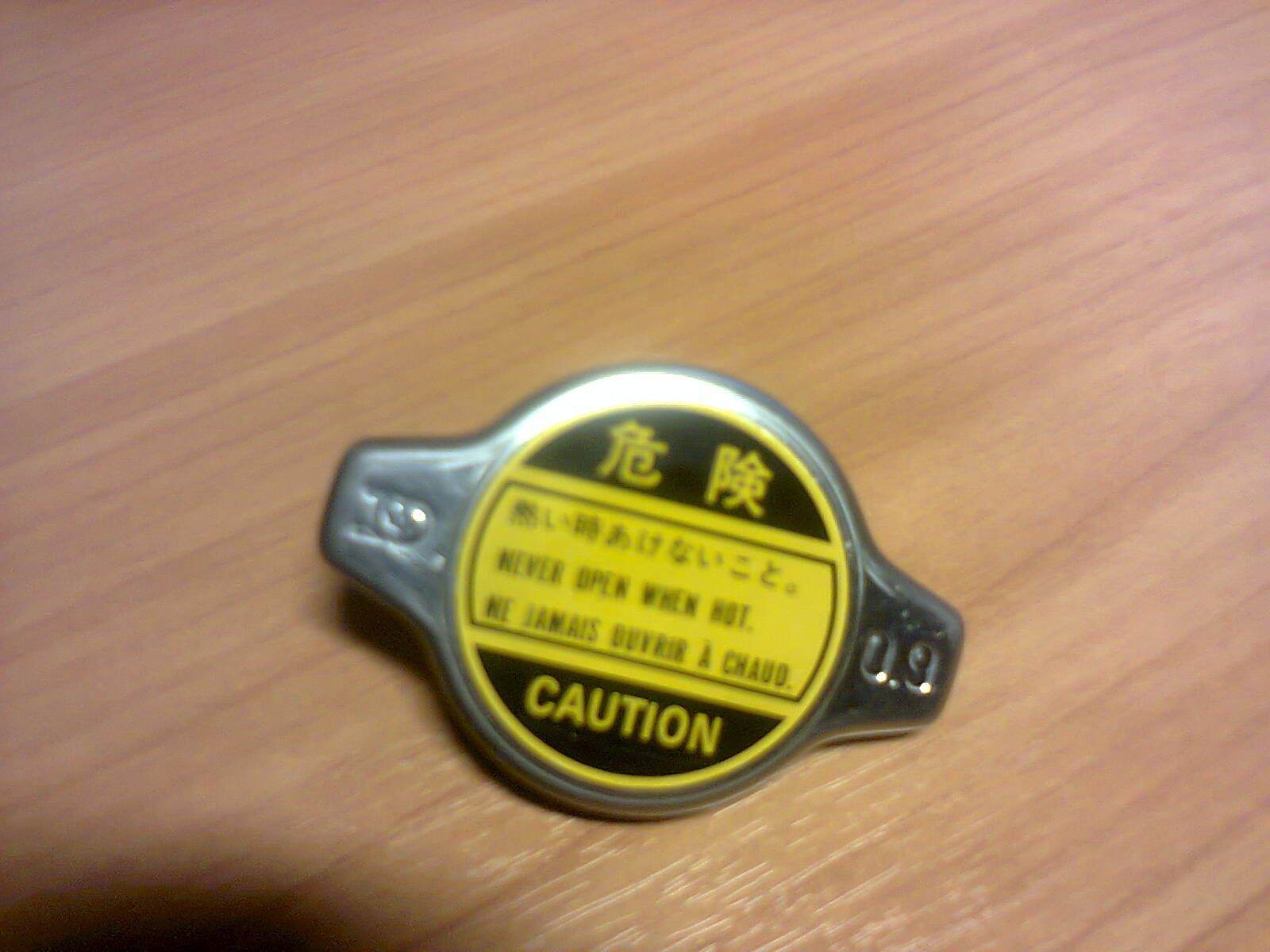

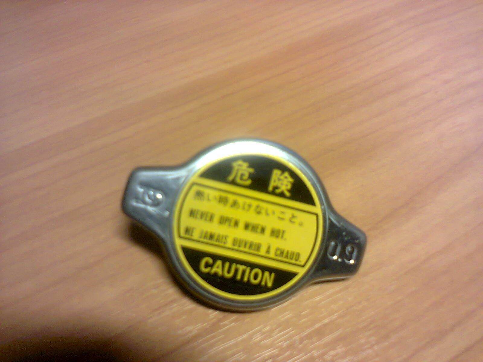

Тимончик
Крышка палево китайское.
 Заголовок сообщения: Re: Печка плохо греет
СообщениеДобавлено: Пт дек 21, 2012 10:47 am
Зарегистрирован: Вс фев 12, 2012 12:10 pm
Сообщения: 254
Откуда: Казахстан, Кустанай
Ash
оригинал родная! ND 0.9 :)
