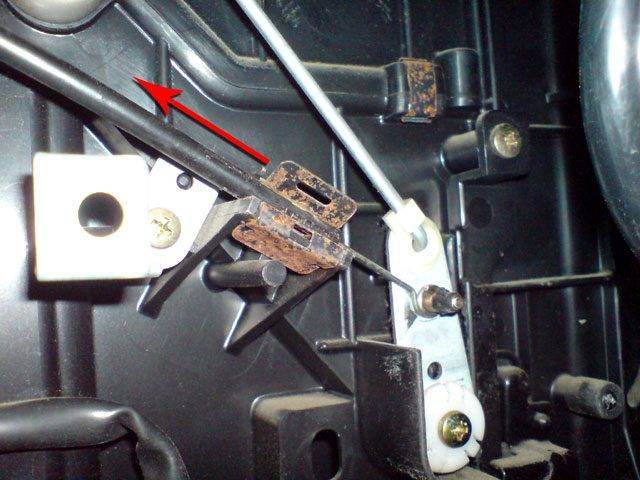

здравствуйте у меня плохо печка греет устранил морской бриз эффекта почти ноль вот хочу проверить тросик печки но не могу понять где он находиться как до него добраться как он выглядит че с ним делать? ) подскажите новичку )
 Заголовок сообщения: Re: Печка плохо греет
СообщениеДобавлено: Сб дек 29, 2012 1:15 pm
тросик который на краник идёт? или этот
DSC00538.jpg [ 78.51 КБ | Просмотров: 4049 ]

well писал(а):
точно сказать не могу я просто прочитал много стотей уже про этот тросик ну фоток не видел поидеи этот тросик должет увеличивать подачу воздуха через печку
qwe, если ты прочитал много статей, то, наверное, читал такое: " ...при повороте регулятора вправо до конца, должен быть слышен хлопок заслонки". Так вот, смещением оболочки тросика в зажиме, регулируется плотность прилегания этой самой заслонки. К примеру, у меня хлопала заслонка и отходила обратно на небольшое расстояние, которого было достаточно, что бы было подмешивание холодного воздуха. Находится эта заслонка под сьемной панелькой (Well сделал отличный снимок, но не описАл где) около левой коленки пассажира или пассажирки.
