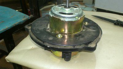

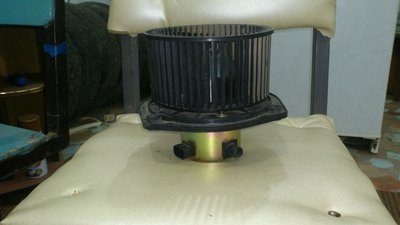

на днях очередной раз заклинил мотор печки,я до этого уже 3 раза покупал на разборе,хотел заказать новый,но он дорогой,и купил мотрочик от ваза ,вот фотоотчет
Комментарий к файлу: вот так он выглядит
DSC_1652.JPG [ 141.35 КБ | Просмотров: 15241 ]

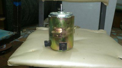

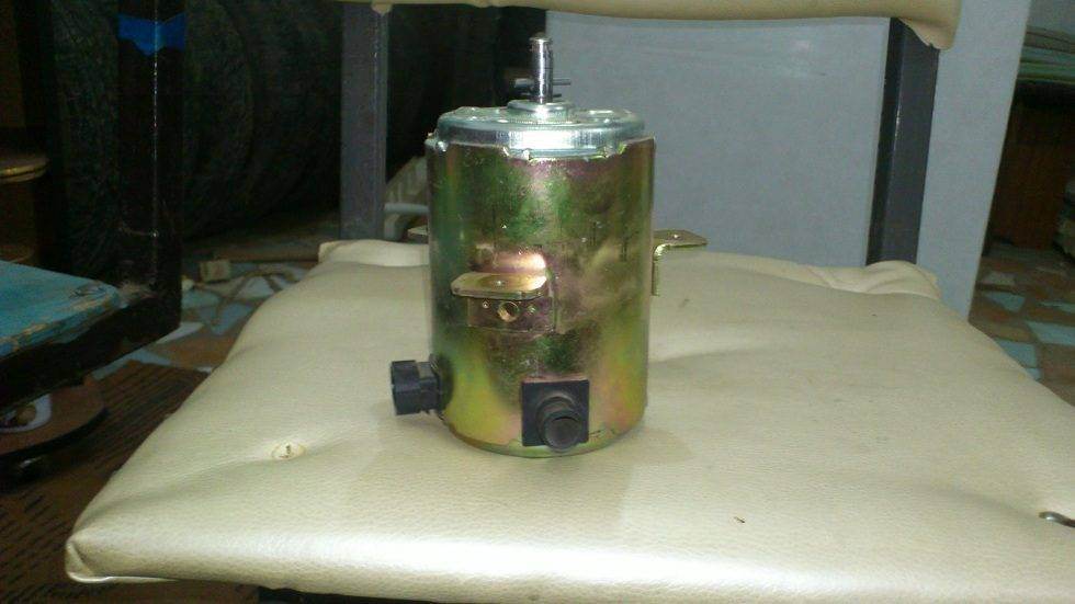

Комментарий к файлу: разбираем полностью вазовский моточик ,сняв крепление и крылчатку
DSC_1655.JPG [ 127.31 КБ | Просмотров: 15241 ]

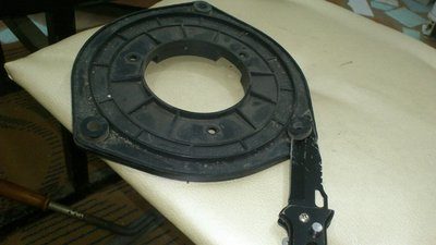

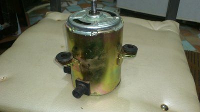

Комментарий к файлу: затем от вазовского крепления отрезаем резинки под самый корень,они пригодятся нам в дальнейшем
DSC_1657.JPG [ 147.28 КБ | Просмотров: 15241 ]

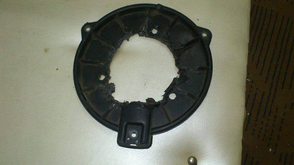

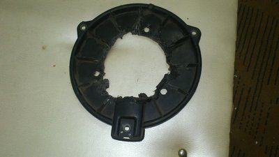

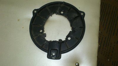

Комментарий к файлу: в родном креплении явырезал дырку,,
вырезал паяльником , поэтому получилось так страшно))))
DSC_1654.JPG [ 148.61 КБ | Просмотров: 15241 ]
Комментарий к файлу: на вазовский ставим резинки,которые мы вырезали
DSC_1658.JPG [ 129.17 КБ | Просмотров: 15241 ]
Комментарий к файлу: ставим родное крепление,
DSC_1659.JPG [ 142.18 КБ | Просмотров: 15241 ]

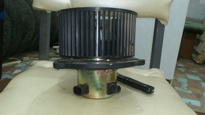

Комментарий к файлу: ставим вазовскую крыльчатку
DSC_1660.JPG [ 140.84 КБ | Просмотров: 15241 ]

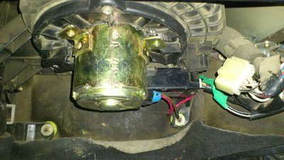

Комментарий к файлу: соединяем провода,и вот так он выглядит под панелью
DSC_1663.JPG [ 218.98 КБ | Просмотров: 15241 ]

поток воздуха немного меньше чем был,А уровень шума чуть чуть выше чем у родного при нормальной его работе,но меня все устраивет,так как родной постоянно клинит и свистит :D :D :D
Добавлено спустя 37 минут 7 секунд:
Просто у нас на разборах б/ушный кариновский с убитым ротором,стоит в 2 раза дороже чем новый вазовский,
Я советую,меня все устроило :co_ol:
