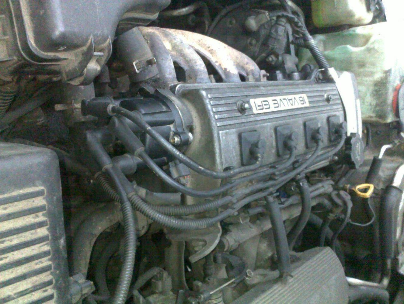

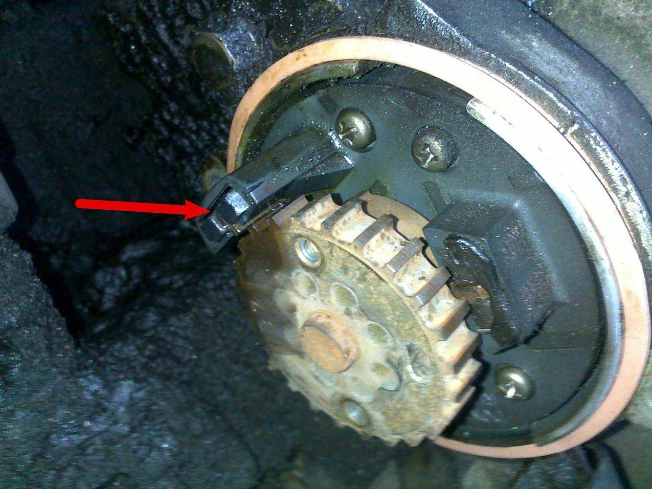

Вообщем пришли ко мне новые свечи и бегунок трамблера, решил все это сегодня заменить. Заменил свечи, потом начал менять бегунок, раскрутил, заменил, собрал а машина и не заводится  . Думал может свечи или бегунок, вернул на место все старое - то же самое. Крышку трамблера поставил как и была, провода не перепутаны если не ошибаюсь. Единственное на что подозрение, пока снимал бегунок задел датчик (NE? красной стрелкой отмечен), изза чего магниты ушли внутрь и стали вровень с краем, я их чуть вытащил но все равно не заводится. Или это вообще не причем? Вообщем подскажите в чем причина может быть и куда копать?  Если подобное есть на форуме ткните где читать, тему удалю. Померял сопротивление датчика, 180 ом показывает на холодную кстати на улице сыро очень, может где то влага попала и просто совпало с заменой бегунка?

а наличие искры на вывернутой свече проверял ?

1. бегунок не возможно поставить не правильно, проверял ? 2. в датчике: самое главное что он не задевал о зубчатое колесо. 3. на крышке тр-ра есть цифры цилиндров, надо проверить соответствие.\ 4. И последнее: когда у меня такое было, не был одет 4-х контактный разъём проводов на тромблёр, хотя это мало вероятно.

Сергей KZN, 1. бегунок проверял, только одно положение, подругому не поставить. 2. зубчатое колесо точно не задевает, пластинка что между магнитами неподвижна если не ошибся. 3. цифры проверил, да и провода согнутые уже по своим местам, перепутать тяжко, хотя завтра еще раз гляну. 4. разъем на месте (даже на фото есть  ) его не снимал. aleksa4751, вот это не глянул, одному не знаю как проверить, надо чтоб помог кто то. А так сначала думал что в трамблере что то наковырял, но похоже что нет. Завтра буду искру тогда смотреть, как раз посуше стать должно. Пока что грешу на сырость. Кстати попробовал еще вечером пару раз завести. Стартер крутит нормально, а потом как бы спотыкается и свет в салоне на мгновение чуть ли не тухнет. Это о чем то говорит?

digimortal Внутри бегунка есть пластинка,проверь ее,может когда вставлял не загнулась ли она

Vadim609, а что за пластинка? которая крутится и напряжение на провода раздает? Она цела, да и бегунка два, старый и новый и не с одним не работает.

digimortal нет она в самом бегунке внутри в том месте где на вал надеваешь

Vadim609 у меня бегунок круглый двумя винтами прикручивается.
