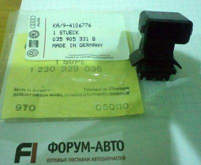

перечитал все файлы с разъемами, ненашел разъема с трамблера Бош, кто нибудь знает номерок? крепление сломалось и он балтается, вот типа такого как на фото Изображение
он идет в комплекте с датчиком хола (1 237 031 296), жаба душит покупать комплект изза разъема

Этот разъем не Тойотовский,это ближе к немцам. В каталоге таких нет

нашел от 100-ки ауди, заказал, придет, выложу фото )) если то что нужно цена вопроса 100 рублей 10 дней с Германии

Пришел разъем, подходит как родной, номер по VAG 035 905 331 B, внутри лежала бошевская бумажечка с номером 1 230 329 036, ценник по оригиналу VAG в 4 раза дешевле бошевского ))) фото ниже

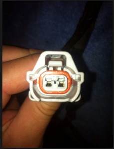

Кто-нибудь имел опыт заказа разъемов для топливных форсунок?
Цена порядка 250 рублей за штуку вообще не радует, учитывая что мне нужны все 4.
Комментарий к файлу: 90980-11153

Часто заказывают разные фишки, да цена не подарок, зато новая. Имеи в виду что приходит только корпус без контактов.

Да, про то что это один корпус уже знаю.
Не то чтобы я не осилю эту покупку, просто четыре кусочка пластмассы не должны столько стоить. При том что эти разъемы используются на куче авто, начиная с народного хундая акцента, это из более свежих имеется ввиду.
Альтернатива как всегда есть-купить косу на разборке, и потом она будет валяться потому что жалко выкинуть :)

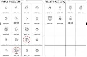

А номерок фишки на датчик аварийного давления масла подскажите?
Toyota Carina E ; 1995; 7A-FE LB ; Сине-зеленый седан
 Заголовок сообщения: Re: Коды разъемов электропроводки.
СообщениеДобавлено: Пт ноя 25, 2016 11:49 am
На вскидку не скажу, но что то из тех которые выделил, хотя могу
и ошибаться, лучше сравнить по профилю разъема на датчике:

Да, это он :) 90980-11363
А можно ли где то найти инфу, о том какой там наконечник стоит?
Когда ремонтировал фишку генератора овальную (S IG L), наконечники выковыривал из разъема блока управления стеклоподъемниками, там точь в точь такие же :)
