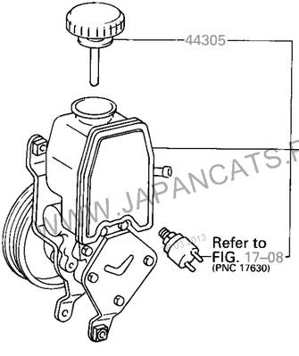

Проблемка такая - Шумит ГУР. Думал какой то ролик, пришли к выводу, что это шкив на гуре, на сколько я знаю там нет подшипника, что может шуметь и что делать. Руль когда крутишь - посторонних звуков нет. а чем больше обороты, тем сильнее жужит. :wo)(ll:
 Заголовок сообщения: Re: Воет насос ГУР
СообщениеДобавлено: Пн мар 25, 2013 10:01 pm
Сообщения: 624
Откуда: 77, Москва
Машина: Nissan Patrol W260
Двигатель: RD28T
Есть там подшипник. У шум шуму рознь. Может шуметь подшипник, а могут пузыри воздуха в системе. Поразбирайся в конструкции гидроусиления в автомобилях с реечным рулевым управлением. Это простая вещь и описана много где. Сразу поймешь в чем дело. Если не поймешь - обращайся.

Evgeniyo писал(а):
artem.levenkov
подскажи пожалуйста сколько стоит этот подшипник на англ. квадртный бачок у меня вобщем или укажи ссылку где описывается его замена, заранее спасибо
Там два подшипника. Шариковый передний и игольчатый задний. Задний отдельно не купить, но на него нагрузка символическая и как правило он жив, главное при разборке иголки не потерять.
Передний подшипник стоит около 300 рублей. По-моему типа 0603 или что-то в этом роде. Точно завтра к вечеру смогу сказать: завтра потеряные доки восстанавливать буду... :-facepalm-:
Но учти, что, как пишут на просторах рунета, существуют трудноразбираемые насосы ГУР знаменитой марки ZF. Я с такими пока не сталкивался.
Где посмотреть как менять подшипник - не подскажу, т.к. сам не знаю, есть ли такие фотоотчеты. Я в первый раз делал без них, там все интуитивно понятно было.

Понятно. Вобщем знай, что у тебя япошка. А у япошек каждый винтик продается. Точнее продавался. А эти фрийцы заставляют блоками менять, поэтому каталоги на них выглядят так.
gur.png [ 71.57 КБ | Просмотров: 9782 ]
