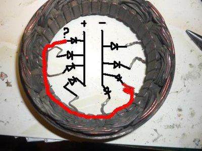

Пытаюсь в настоящее время восстановить свой генератор к исходному состоянию (з.ч. послезавтра заберу).
В связи с этим столкнулся с вопросом.... мост состоит из 8-ми силовых диодов, судя по всему когда-то был распаян по схеме -
Изображение ...
статор имеет вот такой вид сейчас т.е. как минимум один диод не задействован.-
Вот никак не пойму, где брать вывод от средней точки "звезды" в этом статоре? :wo)(ll: .... или там просто где-то провод откусили? (с той стороны где 3 вывода)
Сам мост имеет вид примерно такой-
PS снимать и перебирать планирую послезавтра. Хотелось бы услышать пару мыслей на тему того, что же у меня там "наколхозили" :ts_ss: ....если не затруднит
 Заголовок сообщения: Re: Генератор. (Объединенная тема)
СообщениеДобавлено: Ср фев 20, 2013 8:04 am
GSM-911
Посмотрел твои наброски :)
Такая мысль: Судя по схеме каждый вывод обмотки подсоединен к ДВУМ диодам сразу: аноду одного и катоду другого.
На фото статора каждый вывод подключен к выводу лишь одного диода, либо к аноду, либо к катоду.
Кроме этого, левые вывода статора "одинарные", а правые скручены по два.
Надо разбираться :du_ma_et:

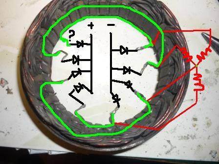

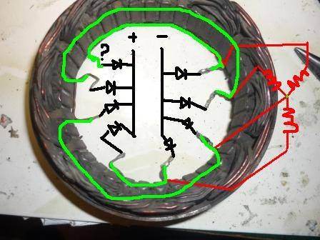

Мне уже давненько не попадались такие гены, но кажется самый толстый вывод( там 3 или4 провода вместе) и есть нулевая точка. А зачем она тебе? Нулевая точка подключается не всегда! обычно задействовано 6 диодов! Поэтому у тебя может и не хватать выходов обмотки... У тебя даже на схеме нарисован выход пунктирной линией, потому что он может быть, а может и не быть... Чаще не быть! При подключении нулевой точки к диодам, увеличивается мощность гены на 10%(был50А, стал55А) На гене (шильдик, или "вылито" прямо на крышке возле фишки подключения) нулевая точка маркируется буквой "N"- это если регулятор выносной, а если он встроенный, то выхода "N" не будет! Этот выход нужен только для того, что бы "тушить" лампочку зарядки после запуска...Можешь сам "прокинуть" провод от нулевой точки к диоду, но лучше не надо...
Комментарий к файлу: Можешь сам "прокинуть" провод от нулевой точки к диоду
Kopiya-P1030614-1.JPG [ 37.27 КБ | Просмотров: 17168 ]

toyota1007, спасибо, развеяли сомнения. Учитывая, что всё работает и по приведённой "схеме" уже несколько лет, дорабатывать нулевую точку смысла нет. Просто смутило наличие лишних припаянных диодов, часто встречал картинки где их нет, а только посадочные места, поэтому решил, что "пунктирная" часть схемы у меня присутствовала :nez-nayu:
На данный момент в мосту три различных типа диодов (от разных доноров) и подбитый регулятор от ГАЗ'а ... напряжение с включенными потребителями плавает от 13 до 18В в зависимости от оборотов :hi_hi_hi: собственно по этому и затеял обновки в него поставить и размышлял над их подключением.

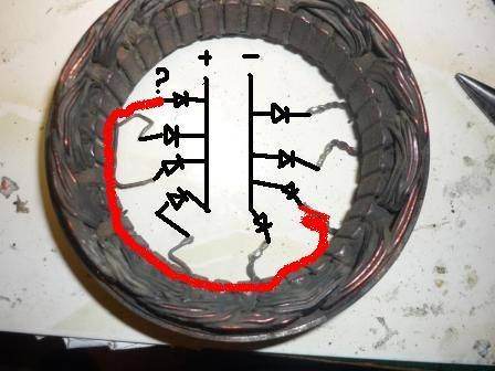

Всё, победил генератор :ya_hoo_oo: ... 14,0-14,5В на борту, в зависимости от включенных нагрузок, при изменении оборотов не плавает.
Замена моста, замена регулятора и правильное подключение обмоток (было перепутано) к мосту решили все проблемы.
PS среднюю точку убрал т.к. новый мост пришел с 6 диодами
Копия P1030614.JPG [ 41.94 КБ | Просмотров: 17136 ]

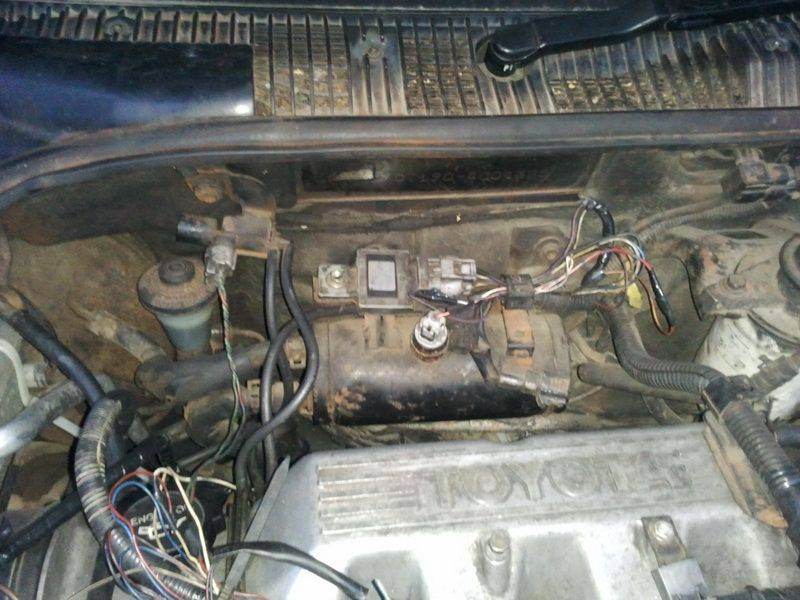

Так.....сложно понять о чём речь.
Какой двигатель,какой кузов,от сюда надо плясать,если это дизель 2с,то регулятор стоит на вакумном накопителе,чёрный бочёнок такой у меня стоит с правой стороны моторного отсека(правая сторона по ходу, а не как капот открывать.)прямо к нему прикручен.
Фото03613.jpg [ 185.79 КБ | Просмотров: 17295 ]
