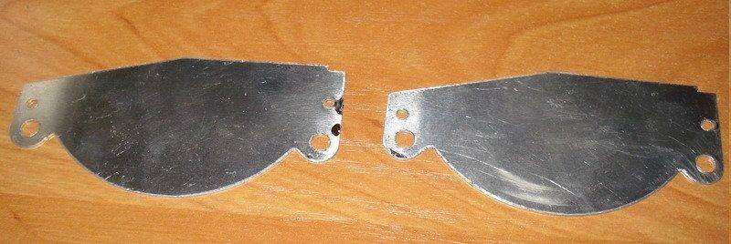

Да вот они, шторки с ангельских глазок. Я тут давеча их разбирал, тоже задолбали галки в небо. Делал новые шторки по образцу и подобию.

Да, все верно. Фото не делал, там все как в конструкторе для начальных классов. Вскрыть фару(описано в соответствующих ветках), я грел феном, открутить регулировочные винты и вся система с линзой в руках. Сзади выкрутить 4 малюсеньких винтика, они скрепляют все вместе: отражатель-шторка-линза. Вырезал новую шторку с галкой как на фото из подходяшего материала. Использовал отражатель от светильников дневного света. Просверлил отв., как в оригинале. Собрал. Все!

Да, приделать можно, даже на малюсенькие винтики. Тощина родной шторки позволяет резьбу нарезать(пару витков). И с местом там проблем нет.

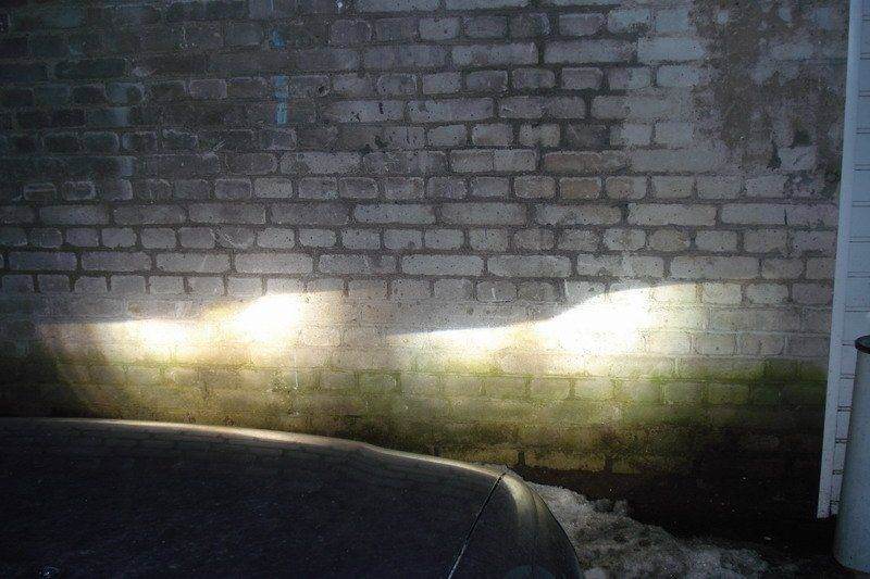

вот фото света моих галок
галки.jpg [ 109.54 КБ | Просмотров: 4695 ]

Факт-стало лучше.Надо будет весной заняться

мне вот не нравится заниженная левая часть шторки.. в левом повороте вообще слабо видно дорогу. я вот думаю там распремить ее по линии горизонта.
2Алексей60 у тебя знаки дорожные при такой галке светятся?? на какой расстоянии они отражать начинают? потому что с первоначальным вариантом знаки видны за километр.
СообщениеДобавлено: Сб янв 24, 2009 12:27 pm
100% :D

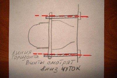

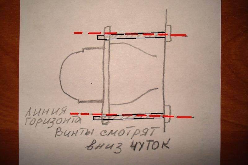

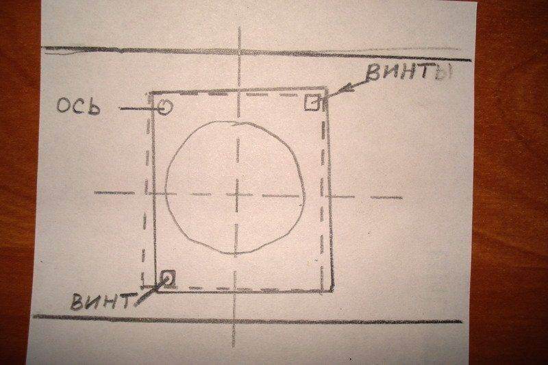

Щас ЗНАЧИТЕЛЬНО меньше, не прикидывал за сколько, но то, что меньше в глаза сразу бросилось. На самом деле делал на скорую руку, даже поэксперементировать с разными шторками не удосужился. К тому же полочка на лево ровная, а светит по снижающей. Это от того, что сам блок линзы стоит немного смещенным по оптической оси системы влево. Это из-за крепления на регулировочных болтах. Они длинные и не параллельны относительно горизонта, а не много вниз косят. Китай, блин. Попробую на рисунке изобразить.
будет тепло, надо на машине регулировать, подбирать форму шторки.
DSC02437.jpg [ 47.11 КБ | Просмотров: 4696 ]
DSC02438.jpg [ 91.84 КБ | Просмотров: 4693 ]
