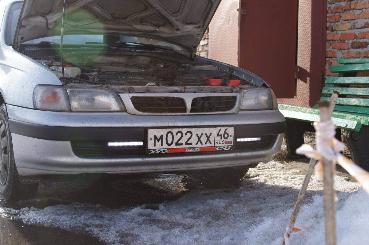

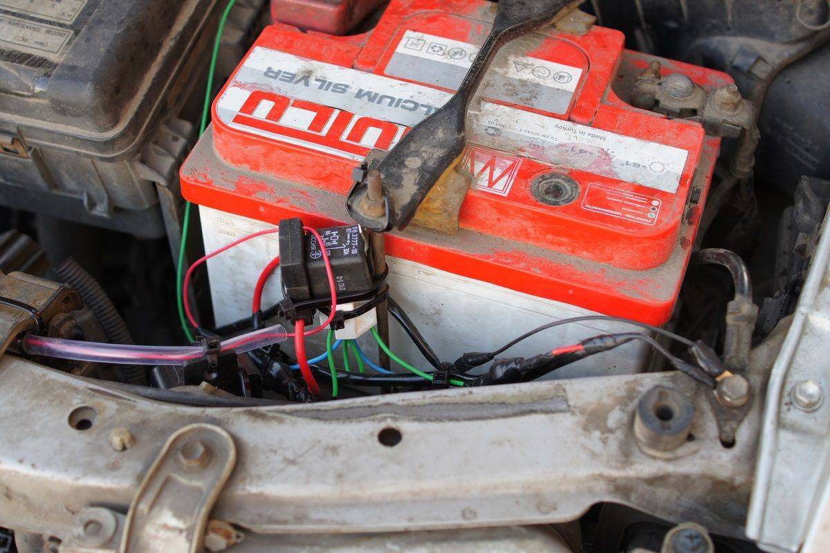

Наконец доколхозил ДХО. Блок самих ДХО, реле, предохранитель привесил около левой фары чтоб проводов меньше тягать, питание плюс на аккум кинул, минус на кузов. От реле замыкающий минус тоже на кузов, а вот с плюсом пришлось повозиться. Думал где рядом приделать, но не нашел нормального места, в итоге пошел по совету migel34 к прикуривателю. Правда гофру не стал трогать, думал надрезать ее где то поближе к аккумулятору чтоб провод через весь капот не тащить но не тут то было, гофра местами пережата, местами в изоленте, а там где в кузов входит сантиметра 4 ее нет и накручена изолента. В итоге кинул провод по периметру капота, вдоль радиатора и бачка с омывашкой, дотянут до входа жгута проводов в салон, изоленту рам раскрутил и провод под резинку засунул, и обратно изолентой все замотал. А под капотом провод чтоб не болтался и не терся упаковал в трубку от водяного уровня, в итоге немного аккуратнее выглядит чем просто провод висящий и можно еще несколько проводов в ней протянуть (уже в планах :)), единственный момент - хочу посмотреть как при нагреве она себя ведет.
Результатом доволен :) Единственный минус - на положение ключа АСС у меня магнитола повешена и теперь с ней вместе ДХО включаются, а в остальном доволен :) Если кому интересно могу фото добавить.

Skif1980, отчет видел, читал, он мне помог :) за что спасибо. Сделал похоже только реле одного хватило, у ДХО собственный блок был, который отключает при включении габаритов. И плюс изначально из диагностического B+ брал, но китайские ДХО они китайские, поэтому плюс от мозгов подальше убрал.

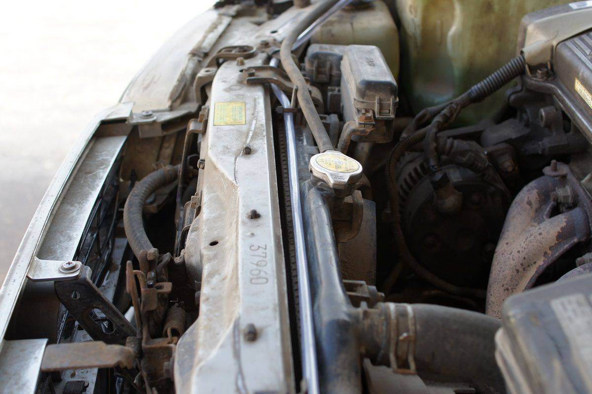

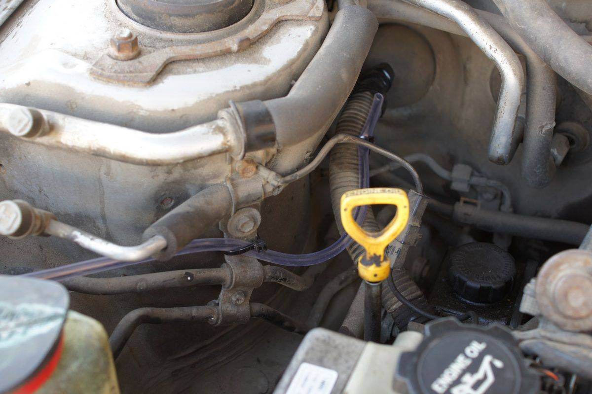

Ну и фотки результата:
Комментарий к файлу: Вот такой колхоз, летом буду переделывать.
DSC05108.JPG [ 341.96 КБ | Просмотров: 23227 ]
Комментарий к файлу: Трубка для провода, от темпла провисла, натянул на горячую теперь нормально.
DSC05109.JPG [ 270.86 КБ | Просмотров: 23227 ]
Комментарий к файлу: Провод в салон пошел.
DSC05110.JPG [ 282.52 КБ | Просмотров: 23227 ]
Комментарий к файлу: ну и ДХО в работе
DSC05111.JPG [ 351.36 КБ | Просмотров: 23227 ]

клева смотрются, буду себе делать))
