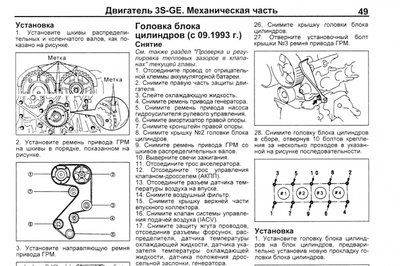

Походу Братцы ГРМ,снял крышку,а она вся порезана ремнём и ремень смещён в сторону,плюс ещё ко всему везде ремень натянут,а возле генератора весит спокойно!
Ищу инфу по меткам и ссылки на книгу, найти не могу,помогите инфу найти у кого есть возможность!
СообщениеДобавлено: Сб мар 09, 2013 10:46 pm
Сообщения: 2715
Откуда: ярославль
Машина: Лачетти
sever.max , видишь, я оказался прав, с тебя стакан, а по меткам ищи тут на форуме, была такая инфа с картинками и фотами.
Сергей.
СообщениеДобавлено: Сб мар 09, 2013 11:05 pm
Сообщения: 1807
Откуда: Белгород
Репутация: 36 [ ? ]
Двигатель: Yamaha 3S-GTE
Лодочник Это ещё не точный диагноз,а так то не вопрос на любой встрече где будем вместе! :)
Весь форум наш облазил и не нашёл,нашёл на дроме!
Метки ГРМ.jpg [ 211.25 КБ | Просмотров: 4226 ]
СообщениеДобавлено: Сб мар 09, 2013 11:10 pm
Сообщения: 2715
Откуда: ярославль
Машина: Лачетти
Метки выставишь, проверни коленвал пару раз вроде и опять проверяй метки, чтоб не уехали.
