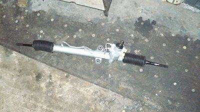

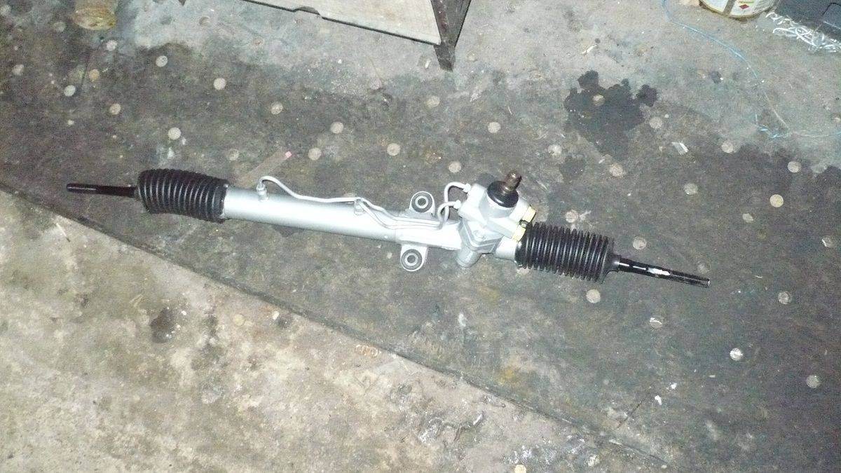

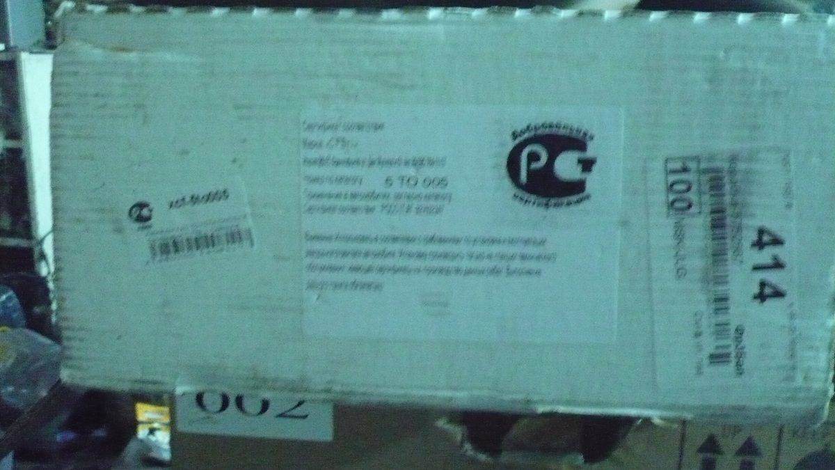

Приобрел рулевую рейку цена 17500 новая .
P1030716.JPG [ 243.37 КБ | Просмотров: 10140 ]
P1030718.JPG [ 256.38 КБ | Просмотров: 10140 ]
P1030720.JPG [ 338.09 КБ | Просмотров: 10140 ]
 Заголовок сообщения: Re: Рулевая рейка
СообщениеДобавлено: Пт мар 22, 2013 8:51 pm
точно новая, а не ремонтная?
СообщениеДобавлено: Пт мар 22, 2013 9:18 pm
Сообщения: 909
Машина: Кашкай
Двигатель: 4a-fe lb с52
точно новая , ждал аж сентября 2012 года вот вчера пришла
СообщениеДобавлено: Пт мар 22, 2013 10:09 pm

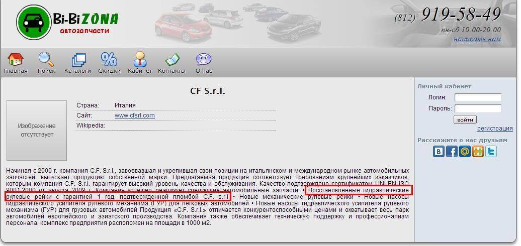

max32
не хотел тебя расстраивать, но я за правду. вот смотри:
ЗЫ это не значит что она плохая, просто "новая" к ней не совсем подходит :nez-nayu:
Безымянный.JPG [ 91.67 КБ | Просмотров: 10122 ]
СообщениеДобавлено: Пт мар 22, 2013 10:18 pm
Сообщения: 909
Машина: Кашкай
НЕ ну новая!!! из магазина :) :) :) а то что востановленая это не страшно , это не дядей ваней в соседнем гараже сделано.
Добавлено спустя 56 минут 28 секунд:
да и полностью новую оригинал покупать глупо , проще машину новую купить ! я купил свою за 100 тысяч. а рейка 60 больше половины машины цена)))
