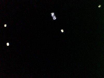

Решил я сделать подсветку блока ближе к базовой.
Подготовка:

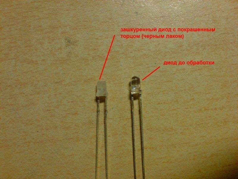

Сперва я взял стандартные белые диоды 3мм (3,5В 20мА). Но по опыту знаю что лупить они будут очень сильно (из за купола линзой). Поэтому я вооружившись наждачкой стесал купол и зашкурил бока. Затем взял черный лак для ногтей и закрасил торец диода (чтобы был рассеяный боковой свет).

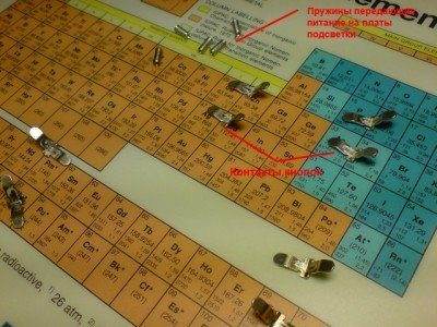

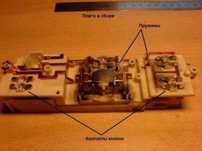

6. Имеем: нижнюю часть, верхнюю часть, 5 пружин (они передают напряжение с нижней платы на платы подсветки), 8 контактных пластинок (с кнопок).

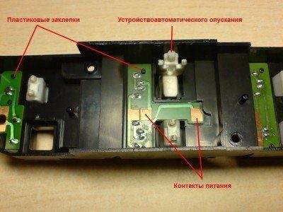

7. Водительская кнопка реализована на самой плате (рисунок) - Главное не потерять устройство автоматического опускания (пружина с пластиковым цилиндром вставленные в кнопку снизу - рисунок)

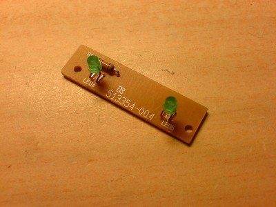

Платы подсветки:
На верхней части видим кнопки и платы. Платы (3 штуки) фиксируются пластиковыми заклепками. Я из не ломал а поступил след образом:
1. взял пинцет
2. грел его над газовой плитой
3. сплющивая, вытягивал (удлинял) заклепки.
4. Затем вытащил платы и перепаял на них диоды (надо прозвонить тестером диоды на плате - узнать где плюс и так же впаять новые диоды).
5. Поставил на место платы и паяльником расплющил заклепки.

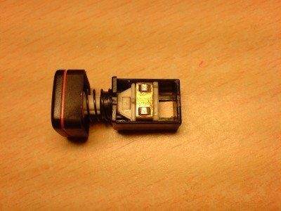

2. с верхней части снял кнопку блокировки стекол (она сделана так что ее иначе как снятую не засунешь) + она распадается, поэтому фото кнопки прилагаю. Снимается кнопка путем снимания верхней шляпки.
3. собрал и поставил кнопку блокировки стекол на нижнюю часть.
4. установил на нижнюю часть все пружины и контакты кнопок.
5. соединил верхнюю и нижнюю части и удерживая их закрепил саморезами.

Комментарий к файлу: вид ночью
DSC01616.JPG [ 132.09 КБ | Просмотров: 14575 ]
DSC01612.JPG [ 126.34 КБ | Просмотров: 14587 ]

Комментарий к файлу: сравнение диодов
DSC01600.JPG [ 195.46 КБ | Просмотров: 14622 ]

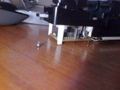

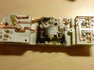

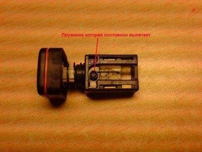

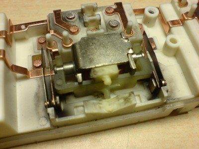

Прошу прощения, что пишу в этой теме. Может есть у кого фото или кто-то подскажет, что за металлический шарик вывалился при разборке блока стеклоподъёмников и что такое сгорело (обведено красным). Фотку нормальную не могу сделать-не могу сфокусировать.

Сообщения: 6128
шарик, потом пружинка. это фиксатор внутри кнопки...

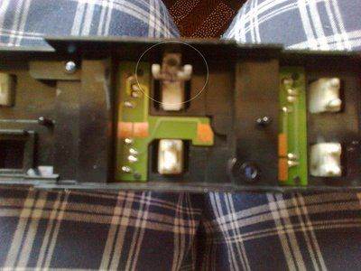

Я так понимаю отсюда?
2013-03-12-086.jpg [ 286.27 КБ | Просмотров: 13051 ]
СообщениеДобавлено: Вт мар 12, 2013 1:39 pm
Здесь пластмассовый штырек с пружинкой стоят.
Металлического шарика в блоке стеклоподъемников не припомню
Всё, разобрался. Всё работает. Шарик со своей пружинкой стоит под механизмом автоподъёма/опускания. Он его и центрует. Появилась другая проблема-не опускает и не поднимает стекло в автоматическом режиме. Подозреваю, что что-то сгорело на плате.

Ребята, а есть у кого-нибудь эта пружинка? Хочу кнопку отремонтировать, бывший хозяин потерял пружинку.
