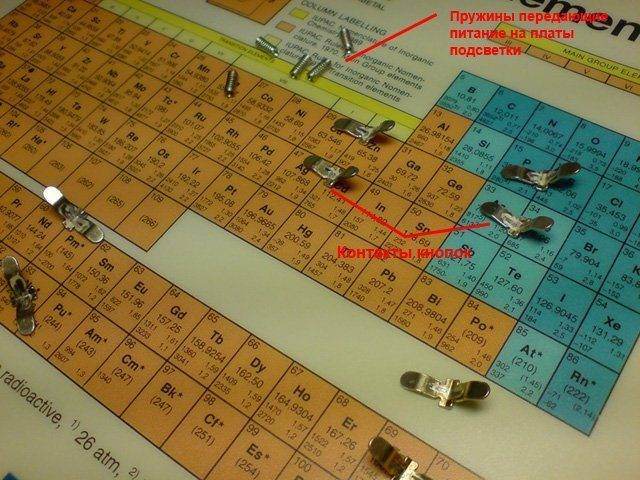

6. Имеем: нижнюю часть, верхнюю часть, 5 пружин (они передают напряжение с нижней платы на платы подсветки), 8 контактных пластинок (с кнопок).
7. Водительская кнопка реализована на самой плате (рисунок) - Главное не потерять устройство автоматического опускания (пружина с пластиковым цилиндром вставленные в кнопку снизу - рисунок)
