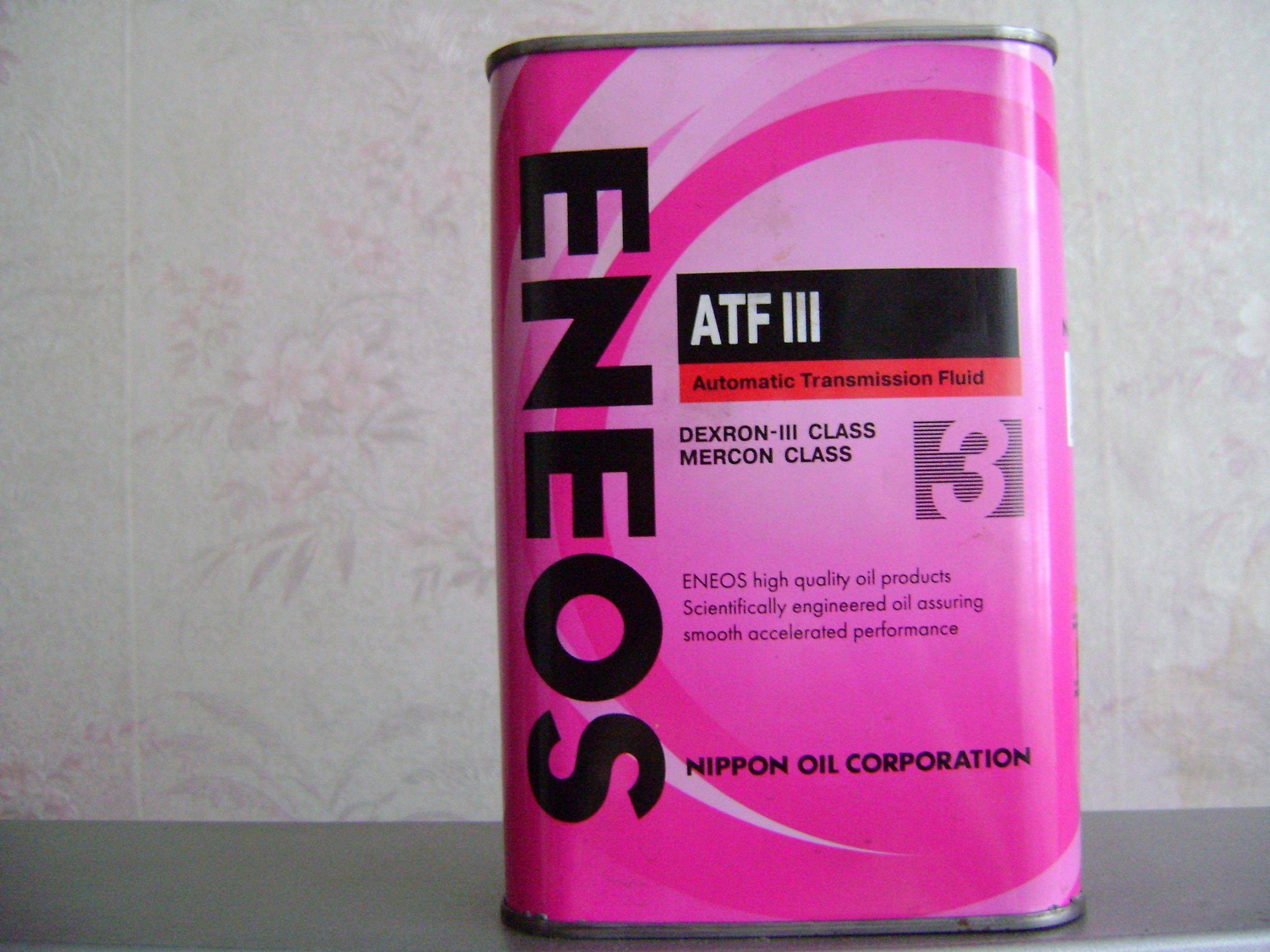

Вот,этот шланг я у себя снимал,когда менял житкость.
Добавлено спустя 2 минуты 48 секунд:
житкость налил, вот такую
Комментарий к файлу: отмечен красным
DSC00692.JPG [ 704.79 КБ | Просмотров: 32205 ]
DSC00690.JPG [ 492.42 КБ | Просмотров: 32185 ]

Nippon oil -это Японская жидкость? Скока стоит?
