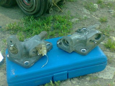

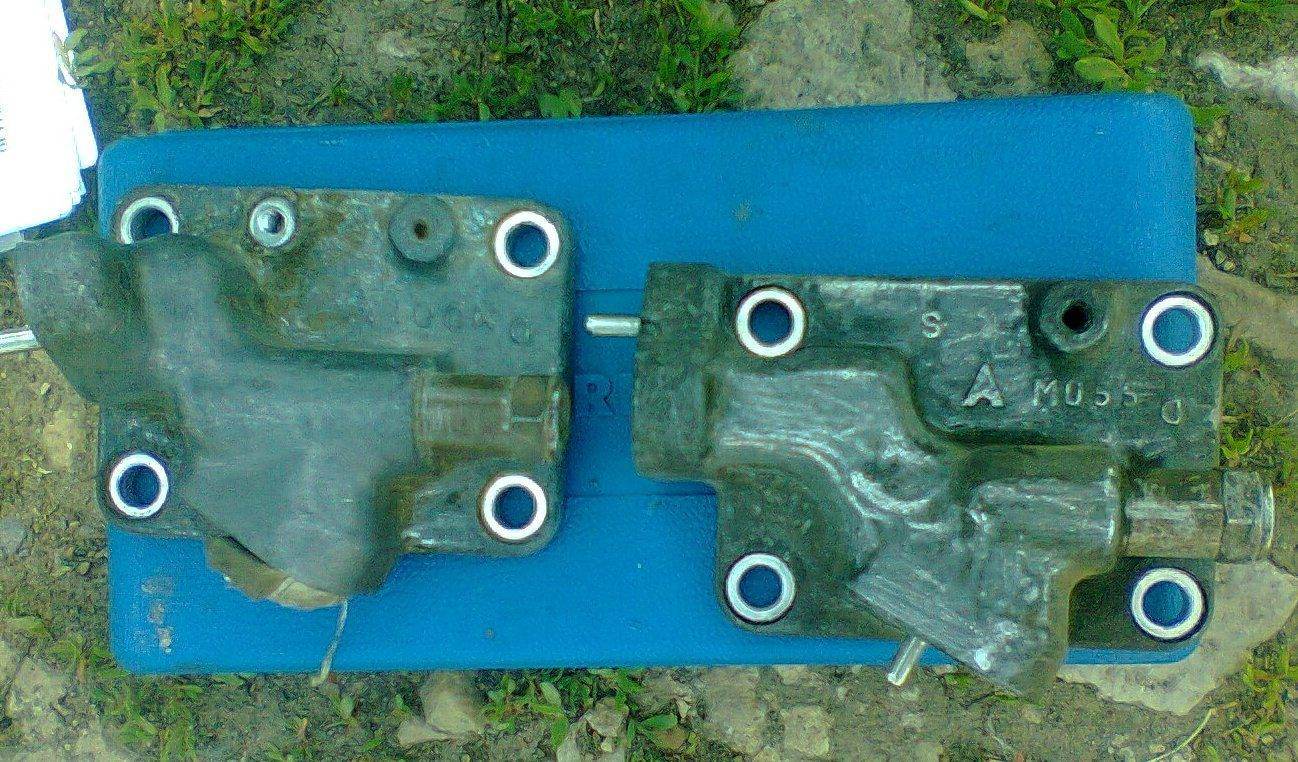

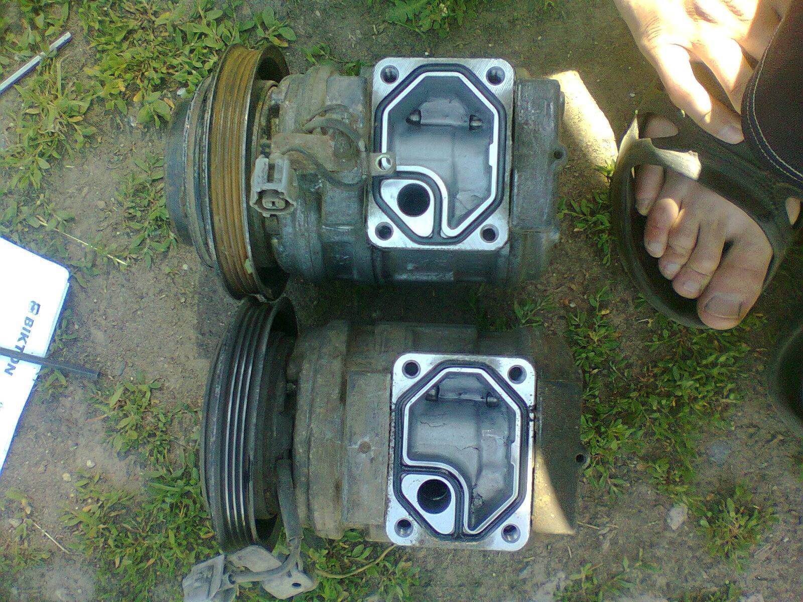

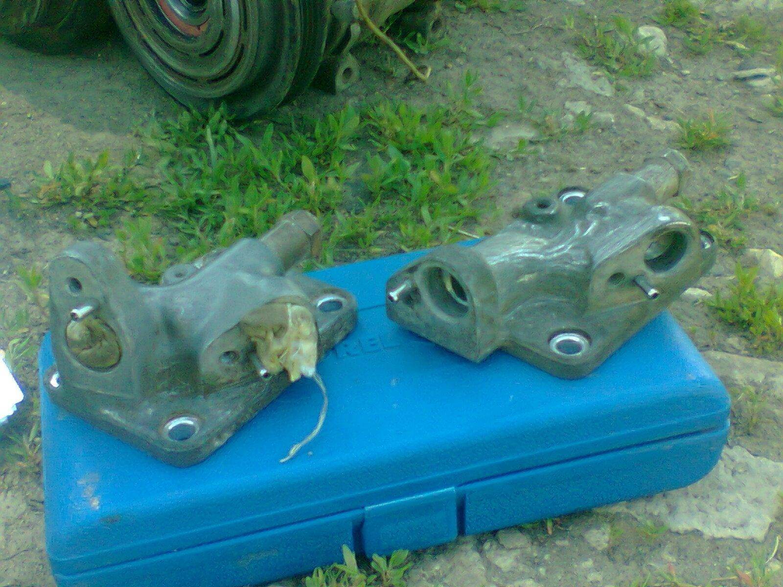

Собственно создал отдельную тему,так как многим думаю будут интересны мысли по данному поводу.И тут возник вопрос,предложен компрессор с двухлитровой карины мне на 1.8,увы фото нет,а ехать 200 км,подойдет ли он мне?если расположены трубки по другому могу ля я скинуть свою крышку и поставить на него?Одинаковых ли размеров будет шкив,так как подшипник в моем крякнул.
Для справки,озадачился поиском подшипника,на схемах экзиста идет только со шкивом,ценник космос,отпадает.
В магазине подшипников(он даже называется "подшипник"),где я увидел их столько,сколько в жизни не видел,не смогли ни чего подобрать.То есть внешний (55мм) и внутренний (30мм) диаметры подбираются просто,а вот толщина ни как.Не знаю какой стоит в оригинале,один или как у меня уже из двух. Собственно каким образом запихали мои туда(К слову маде ин раша),тупо сточили с каждого по 2-3мм,соответственно пыльник с одной стороны удаляется.
Но тема все же не об этом,а про заменяемость компрессоров,кто что знает,слышал,у кого есть вопросы вэлком.

компрессоры от 1.8(справа)и как сказал продавец от 1.6 (Слева)крышки взаимозаменяемы,все остальное одинаково.
