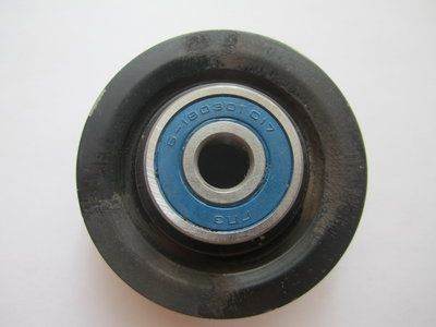

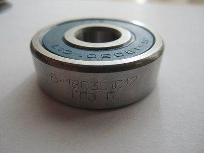

Для двигателей серии 7a-Fe 1.8л количество заливаемого фреона 700-900гр. правильно я понял?
Кто знает подшипник компрессора кондиционера верхний есть русские аналоги ?
есть 301 номер у них) а наши ориджинал бьются как 6301
вобщем клинил он, пришлось ремень резать и вынимать остатки подшипника... дыму конечно было думал за огнетушителем не успею)
Купил подшипник компрессора кондиционера, цена 70руб. заказал ремень DAYCO ( говорят качественный неоригинал )цена 240руб.

Фото
подшипника компрессора кондиционера закрытого типа с синей каемкой внутри цена 70р. :lol:
IMG_3111.JPG [ 169.19 КБ | Просмотров: 14214 ]
IMG_3112.JPG [ 147.79 КБ | Просмотров: 14214 ]

Тоже приобрел замену люфтящему подшипнику.
Взял:
Койо- 180 руб/шт
Отечественный- 40 руб/шт.
