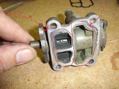

Ребят подскажите нашол отчет по чистке и вот сомневаюсь на фото с лева нагар видно его я понял чистим 100% а вот чуть правее углубление там что делать тоже все вымывать или там смазка какая то? посоветуйте кто знает! Заранее спасибо!!!

Это посадочное место под резиновую прокладку... лучше ИМХО помыт и обезжирить.

Mouflon писал(а): Это посадочное место под резиновую прокладку... лучше ИМХО помыт и обезжирить. про резиночку я понял а вокруг нее внутри там отверстие большое с двумя канавками там мыть?

Заливаешь карбклинером и чистишь подручными средствами.

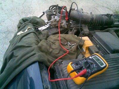

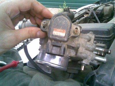

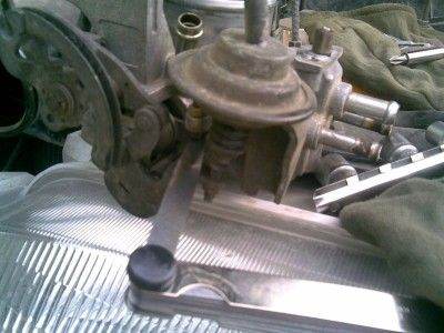

дроссель.jpg [ 261.92 КБ | Просмотров: 10901 ]

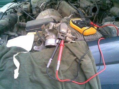

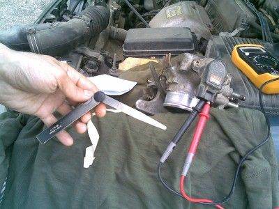

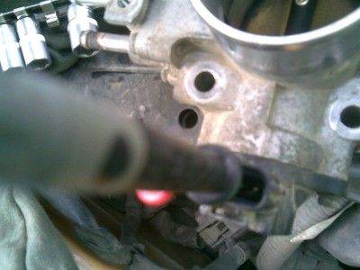

Пишу как я регулировал дпдз на 3s-fe .:сначала купил мультиметр,потом открутил дроссельную заслонку,отсоединив шланчики сверху тонкие и снизу 3 потолще,скинул штекеры с кхх и дпдз,трос газа,патрубок самый толстый от возд. фильтра.Ослабил два болтика дпдз чтоб крутился но не болтался как сопля,вставил щуп 0,60 между регулировочным болтиком помеченным краской на заводе(я свой доворачивал,т.е. равнял,чтобы толкатель клапана и упорная поверхность полукруглого рычага одинаково соприкасались со своими поверхностями),потом поставил мультиметр на режим прозвонки,накрутил немного изоленты на концы мультиметра,чтоб одеть их на контакты датчика и они не замыкали и хоть немного держались,подсоединил контакты мультиметра к контактам IDL и E2 и стал вращать датчик медленно,одновременно плотно прижимая,..нужно поймать тот момент когда мультиметр запищит,только именно начало писка и будет самая точная настройка дпдз..,сразу нужно зафиксировать этот момент затянув два болтика крепления датчика но без фанатизма..Машина будет экономичной,должна пропасть вибрация,появится послушность педали,должны стать нормальными обороты двигателя,но и состояние других узлов никто не отменял..А забыл:прикрутить все в обратной последовательности.  ..Кстати можно щуп 0,50 или 0,70.Я в мануале вычитал что регулируют 0,60-ым,так и написано:возьмите щуп 0,60..Вот ссылка на ролик по регулировке на Марке 2,но суть та https://m.youtube.com/?reload=7&rdm=23j ... chIRD0eiw0
